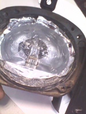

DEN12 писал(а):
Captain Sergio писал(а):В процессе. Вскрыл. Придется восстанавливать отражатель в одной из фар.
Вот тут подробнее! Как восстанавливать? А то у меня тож стела треснутые, и один отражатель осыпаться начал(второй, наверное тоже себя не заставит ждать). Стекла, вроде от ЦРВшки старой подходят, но толку с них, если отражателям гаплык... Так что ждем отчета с результатами и фото!

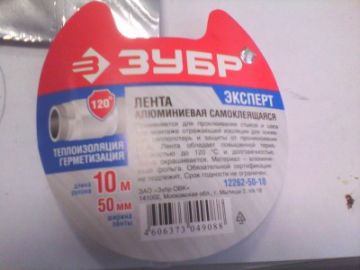

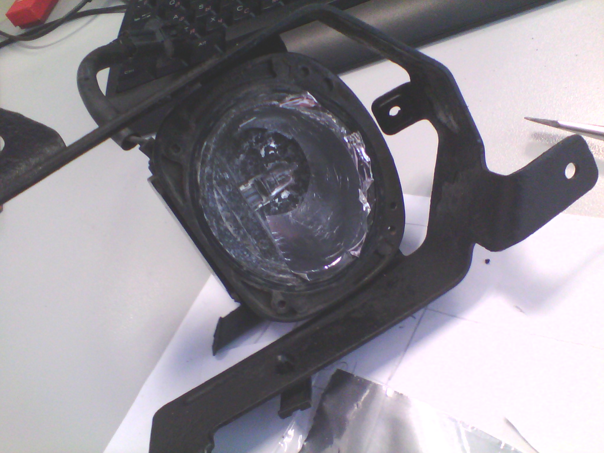

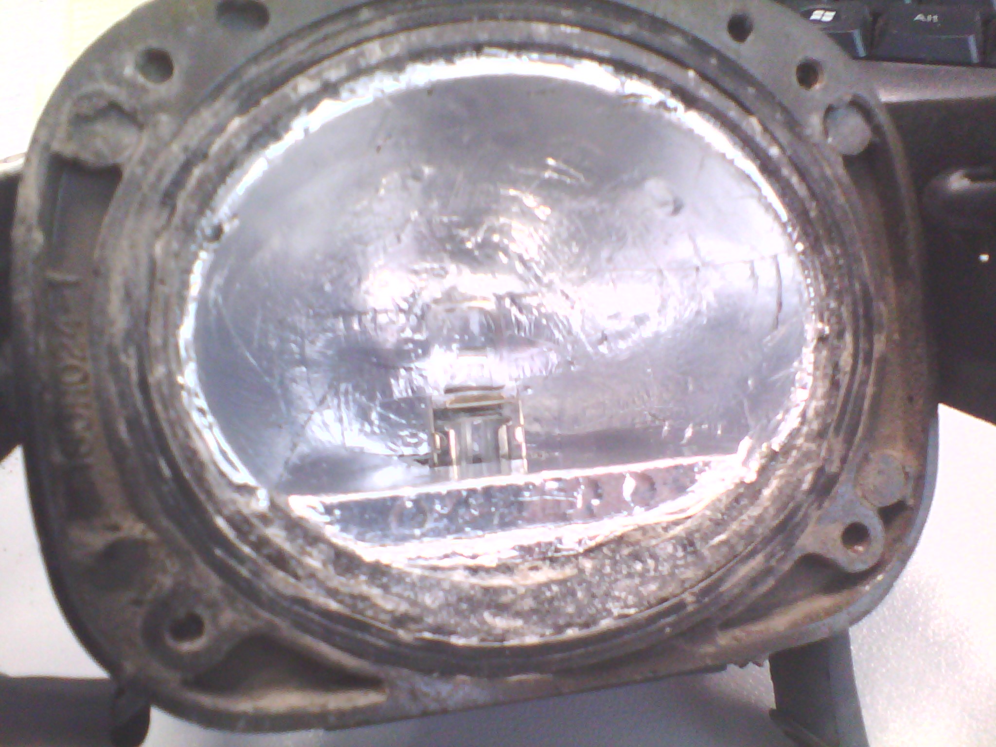

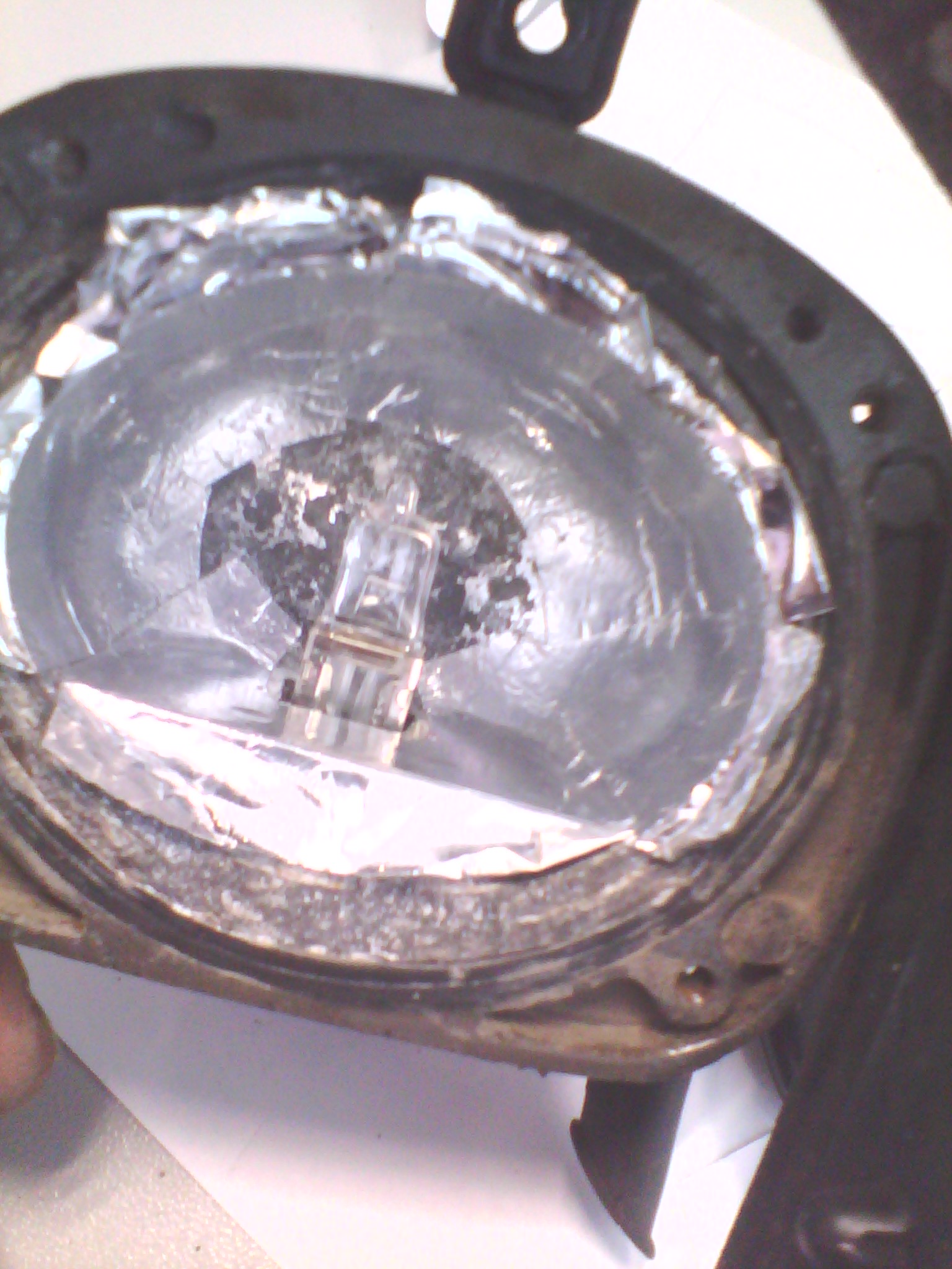

Собственно вот процесс (сорри за качество, дома Айпэдом еще сниму). Ленту нашел с клеем до 120 градусов. Думаю проблем не будет. Фара у нас линзованная, поэтому качества такого отражателя вполне хватит, имхо.
Лента металлизированная 100 руб.
Готово
Готово
Маленькими полосками, меньше сборит
Начали. Клеим, ногтем разглаживаем. Можно использовать что-то круглое.

Итог. По моему неплохо. Цена вопроса 10 см от 10 м аллюминиевой ленты. Это ровно 1 рубль.

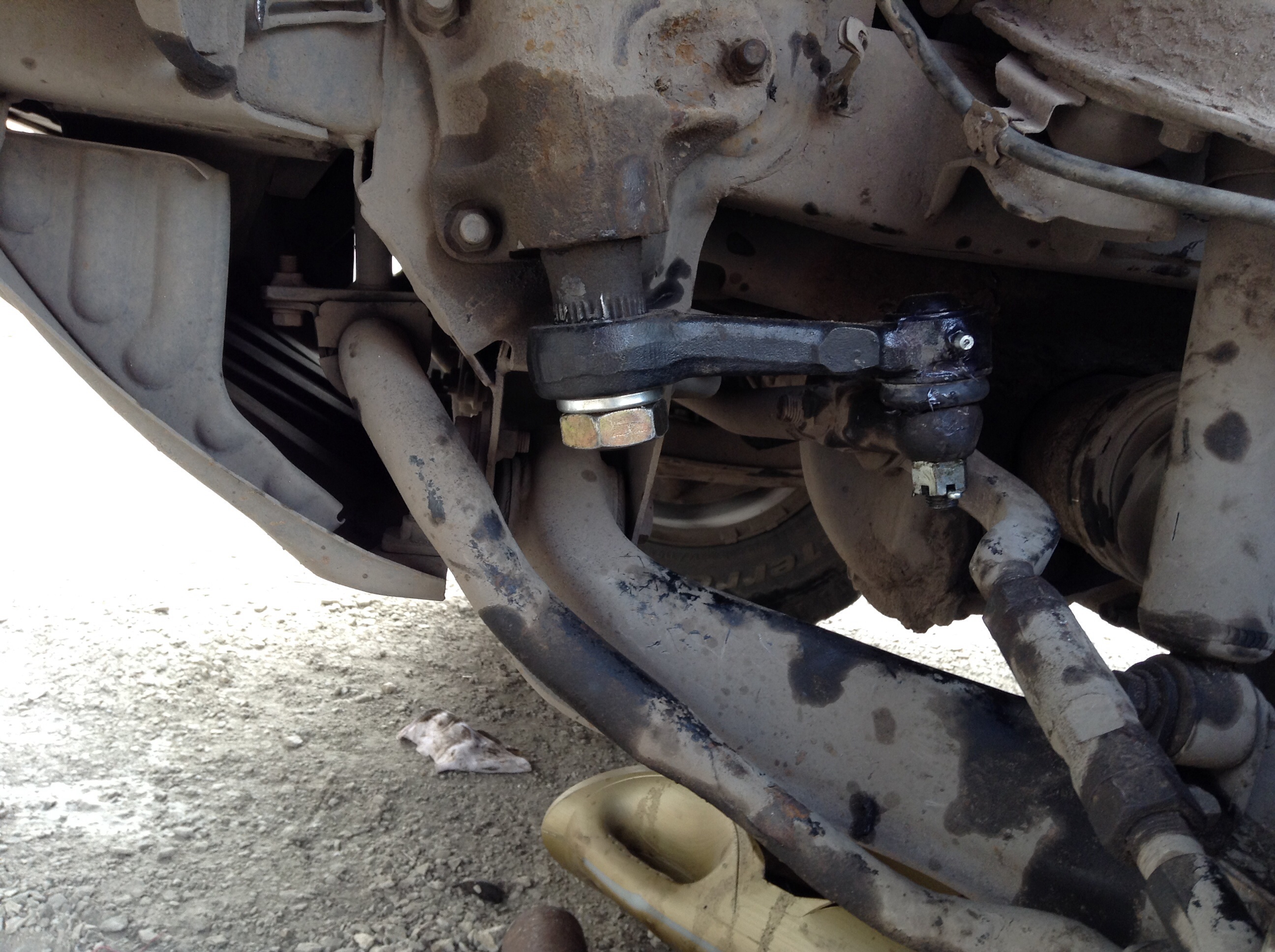

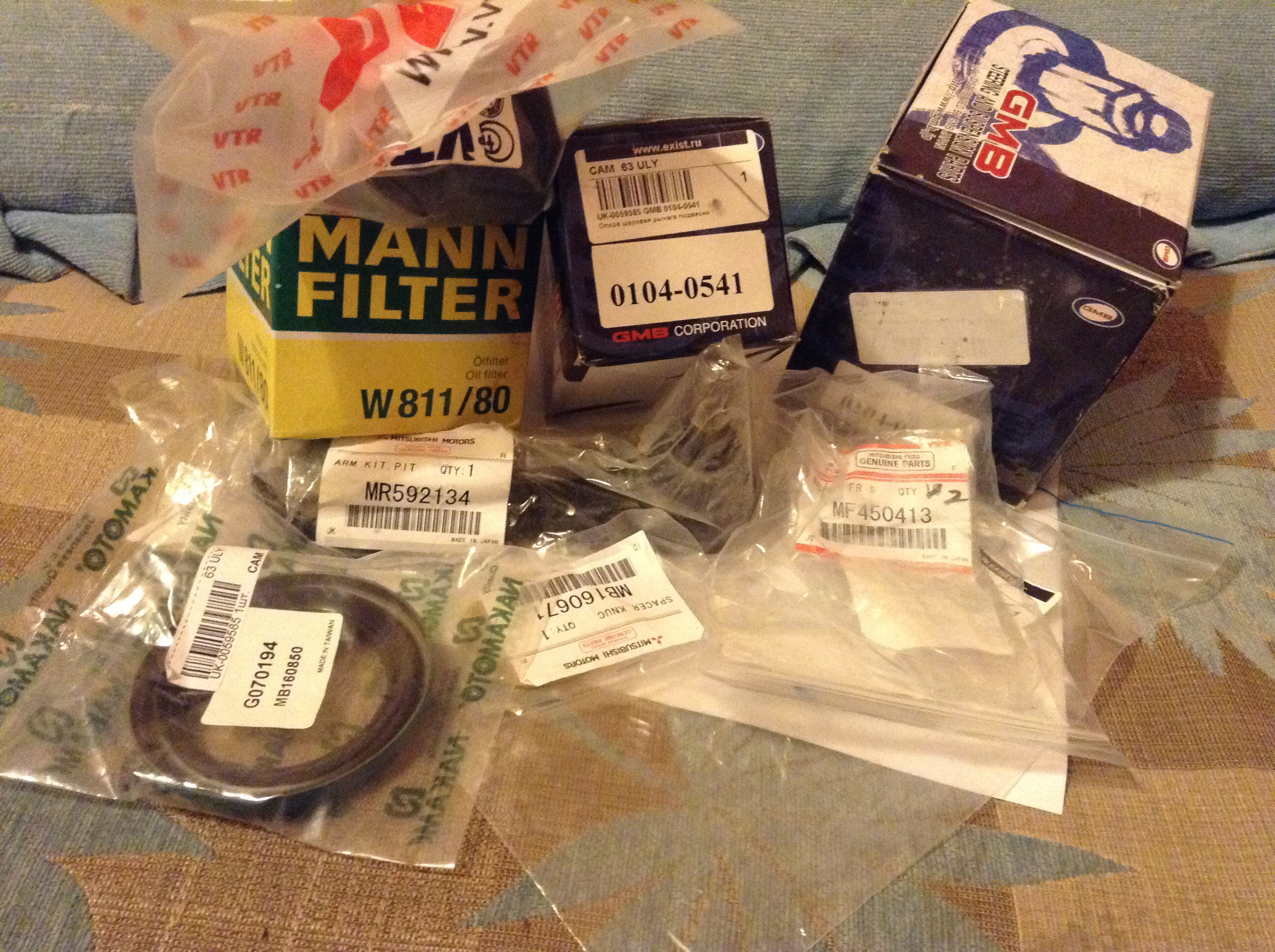

Сегодня оплатил рулевую сошку с шайбой и гайкой, маятник, все подшипники и сальники переднего моста, нижнюю и верхнюю шаровые на левую сторону (на правой все менял, включая подшипники ступицы) Туда же внутренний сальник и латунную прокладку. Как потеплеет буду все менять. А то сошка с маятником уже ходуном ходят. Сошку взял оригинал. Маятник TRW. Шаровые GMB. Остальное оригинал, вперемешку с KOYO (что впрочем и есть оригинал).

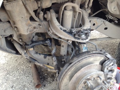

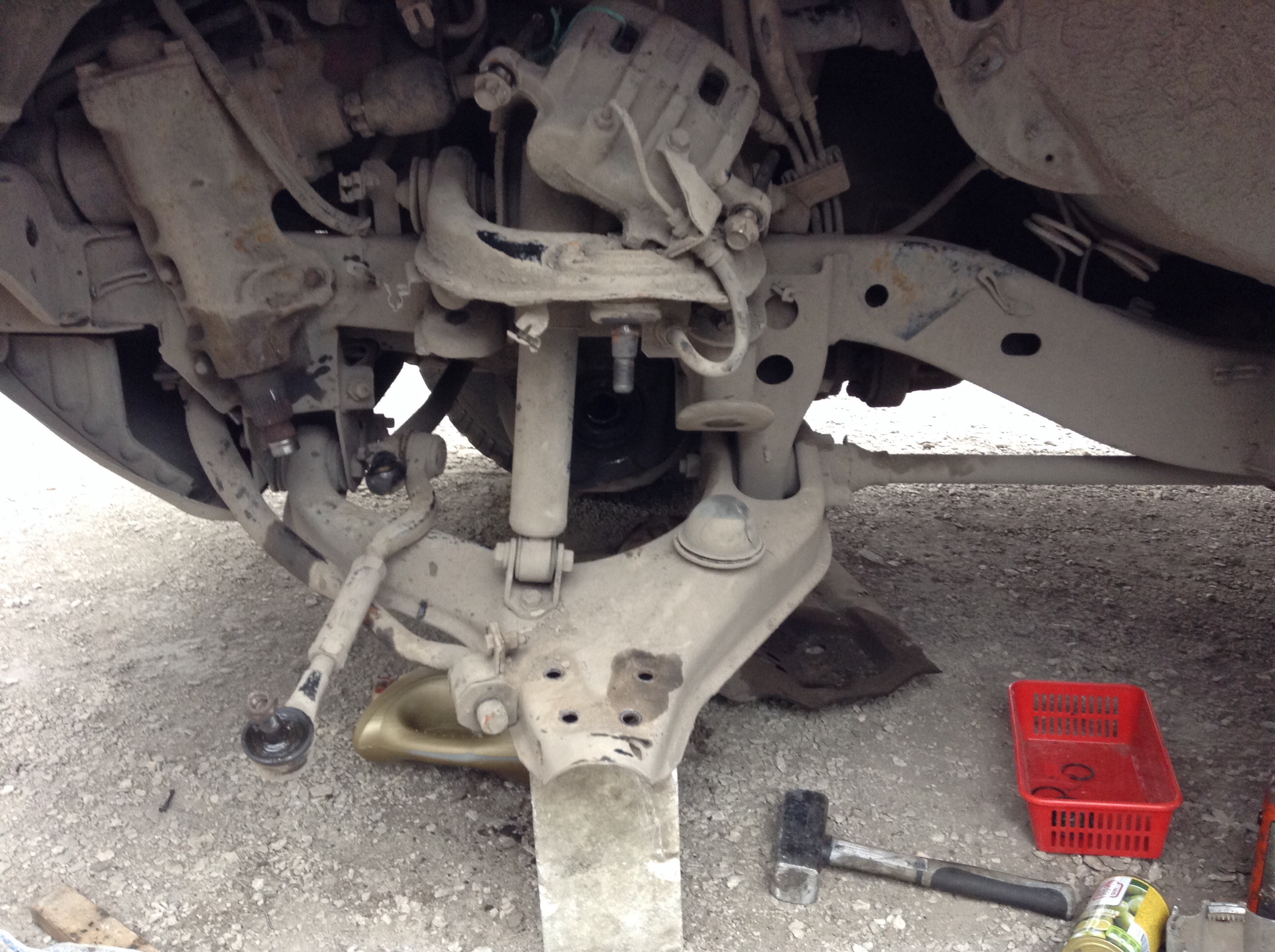

Ну вот и я готов к майским праздникам. Сегодня пришли мои запчасти. Буду мост передний раскидывать, все что к полуосям и включению переднего привода - подшипники, сальники менять и левую переднюю часть (шаровые и пр). Заодно маятник и сошку рулевые махну. Из вкусностей у меня есть теперь съемник для шаровых и головка под лом на 36. Во всеоружии так сказать :)

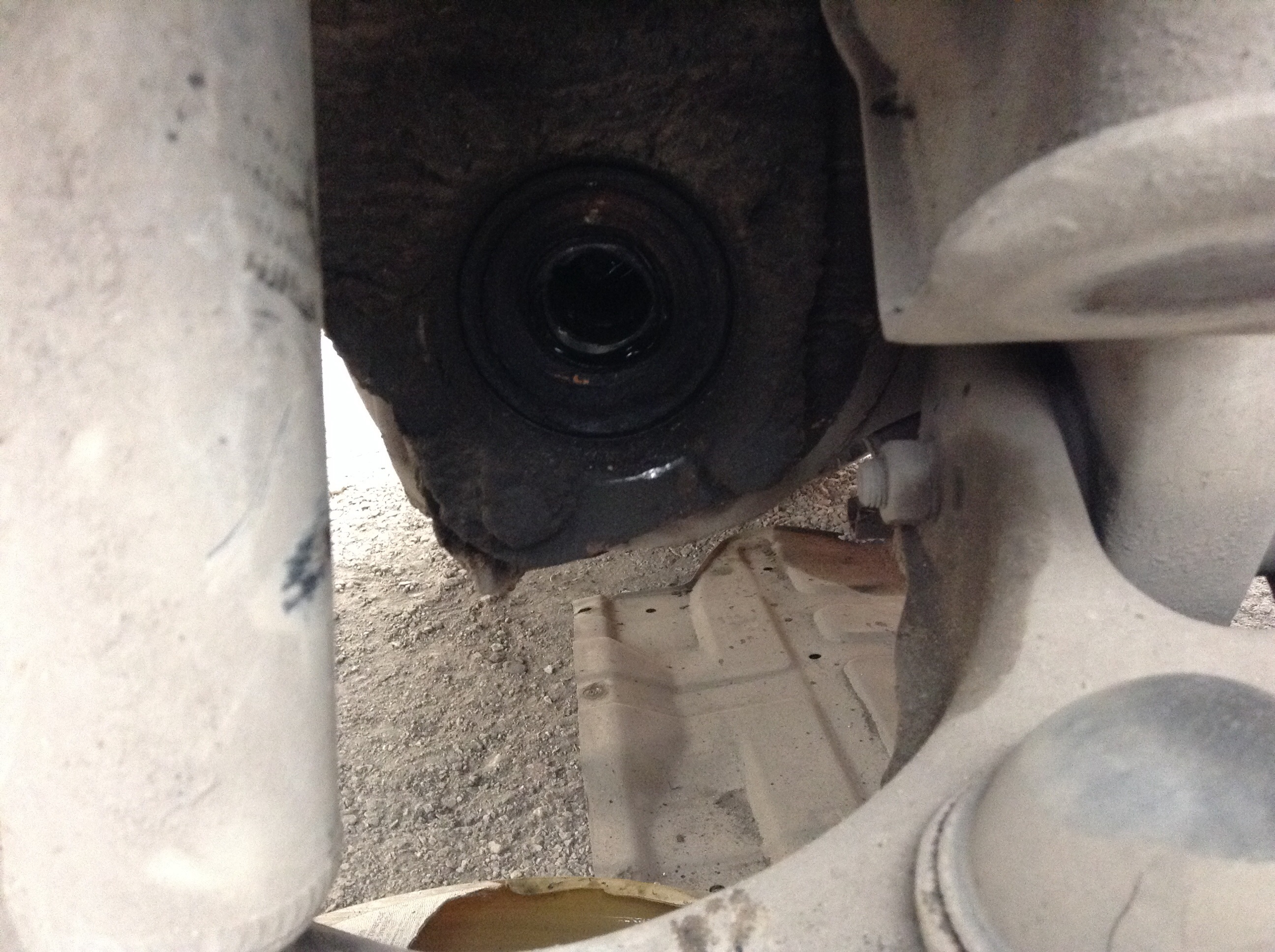

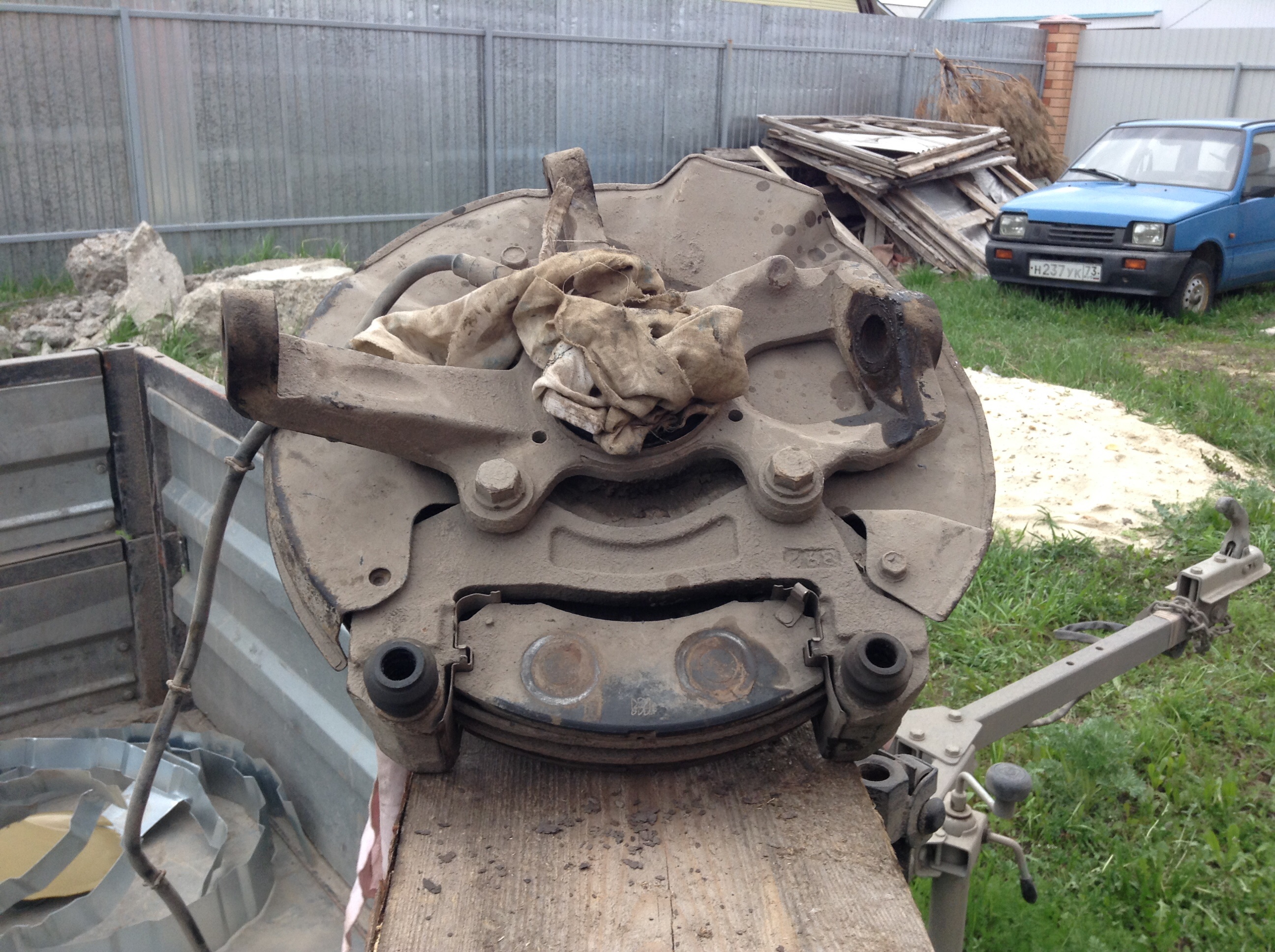

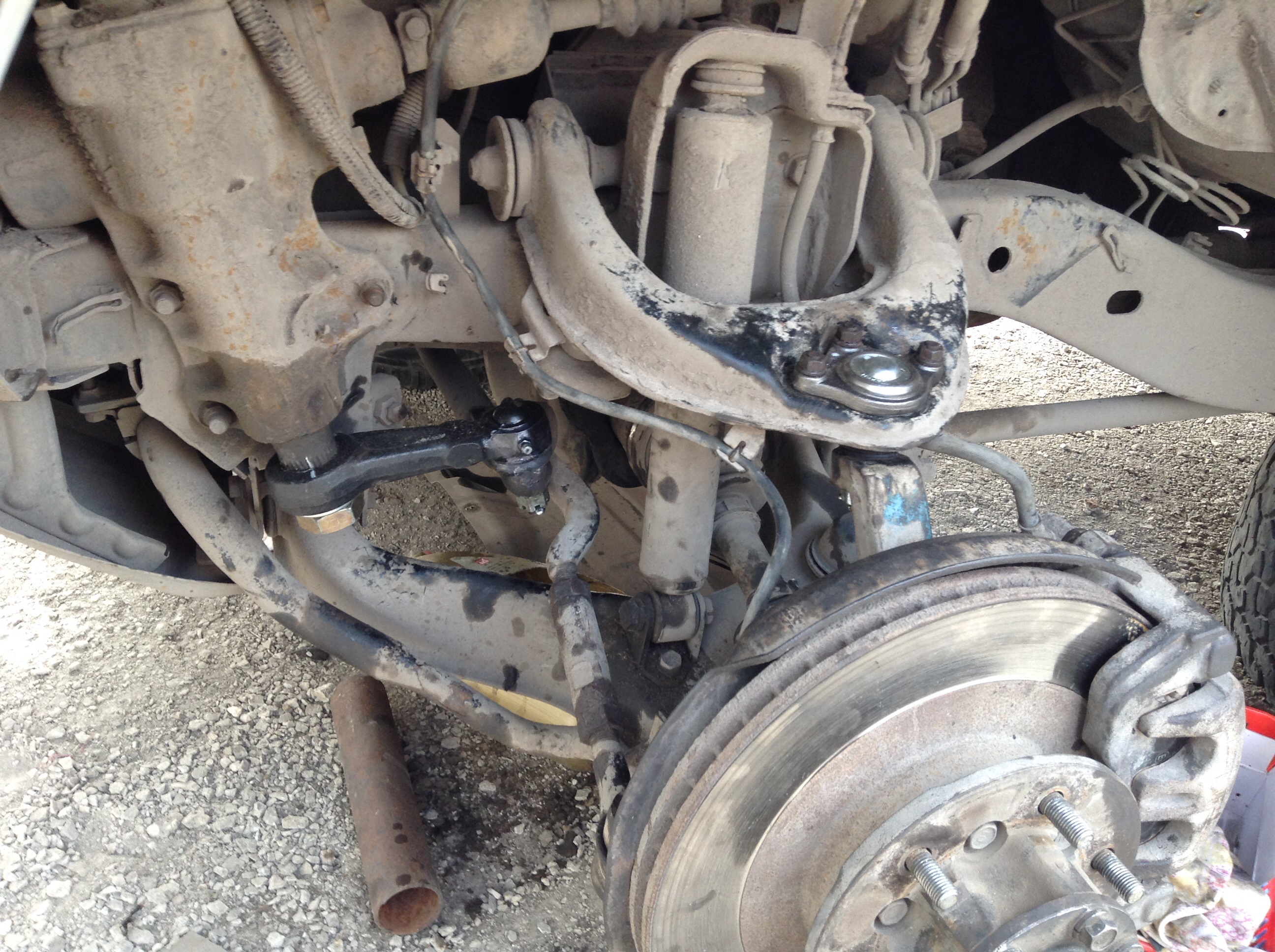

Ну вот я и обновился. На майские поставил на левую сторону - шаровые, сальник полуоси внутренний, сальник в редуктор слева, сошку рулевую махнул (оригинал). Из моста слил какую- то странную жижу цвета кофе с молоком. Думал эмульсия, но отстоялось - белый осадок выпал какой-то. Старый хозяин заливал Моторголд масло. Может и какую присадку сыпанул. Справа маятник плменял. Хотел дальше справа раскидать - генератор у жены пришлось паять - один диод пробило. А снять генератор на Матизе это примерно как все шаровые заменить у нас. До сих пор руки болят. Впереди разбор правой части - механизм включения пп и все сальники подшипники на мосту. Шаровые пока трогать не планирую, хотя ...

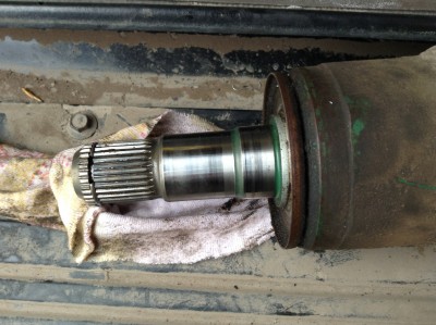

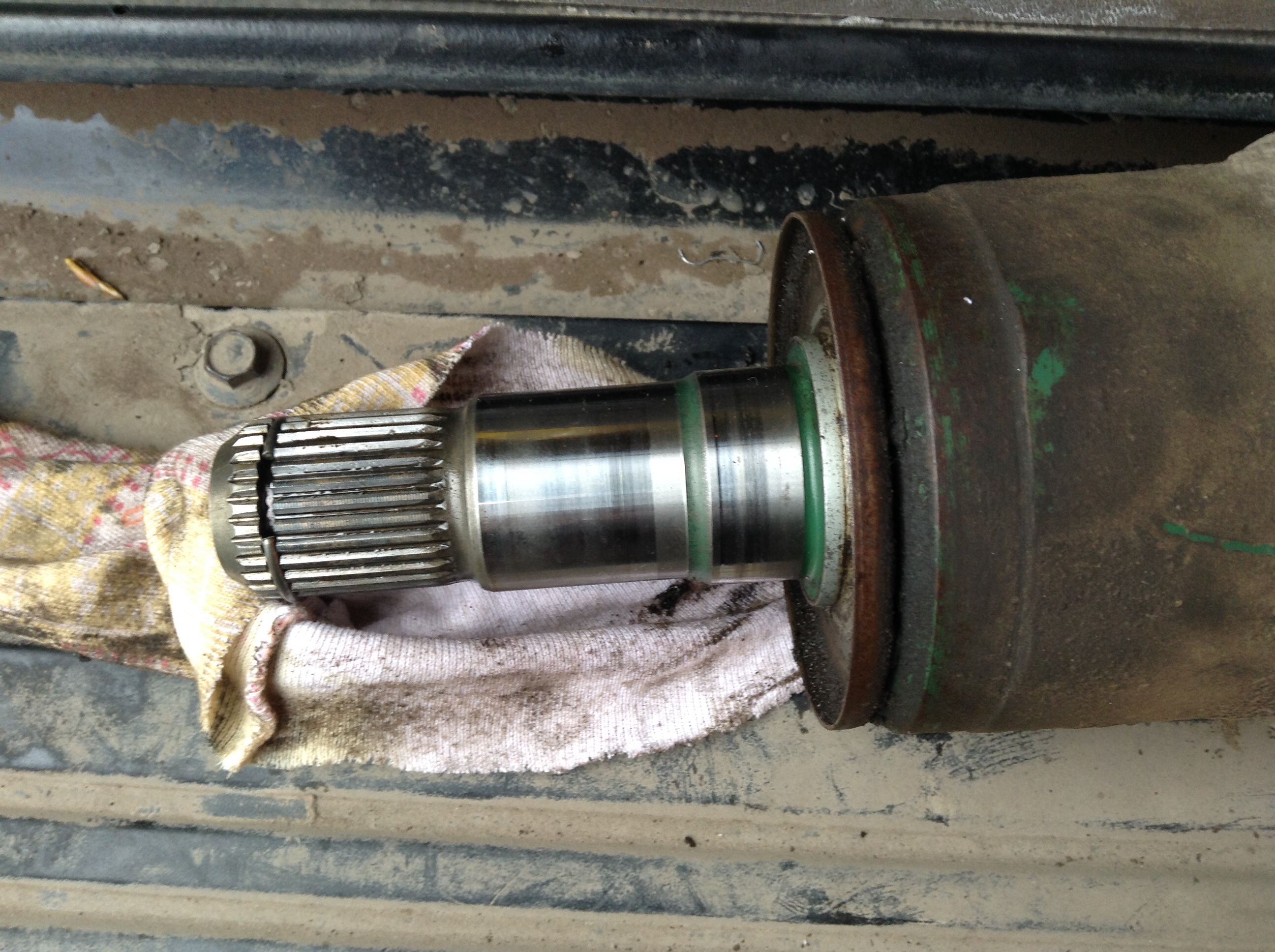

Вчера перебрал правую часть моста. Заменил два сальника и два подшипника. Подшипник на полуоси был в хлам. Самый гемор - менять пыльник на полуоси. Нужна труба диаметром 75 мм. Перерыл все, обошел всех соседей. В результате один из столбов моего забора с соседом оказался нужного диаметра. Так и забивал :) сверху засунув полуось вместе с пыльником в трубу. В механизме переключения пп подшипник был живой, но заодно и его махнул, благо лежал в запасе. Сегодня ходовые испытания. Обнаружил одну проблему. На недавно установленном маятнике TRW пыльник в хлам. Причем из-за слишком глубокой посадке пальца в тягу. Его порвало при вращении. Пока поставил старый пыльник от шаровой, буду смотреть тазовские пыльники. Надеюсь что-то подойдет. Но что то мне подсказывает, что я попал на новый маятник. И ведь вот народ же поавильно говорит про кроилово и попадалово ... сошку оригинал взял, а на маятнике решил сэкономить. Дурак ...

Vitaliy666 писал(а):Пыльники отдельно родные продаются, тоже себе менял отдельно))
В курсе. Только подойдет ли родной - вот в чем вопрос. Был бы родной маятник, а так хз ...

Ну вроде залез пыльник. С трудом правда. Другая беда - при установке я его порвал. Миллиметра четыре порез. Страшного нет ничего, но обидно. Посмотрю как будет ходить, если все хорошо - куплю новый.

Проехал примерно сто километров. Пыльник в хлам :( Так что попал я на новый маятник.
