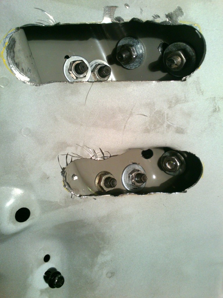

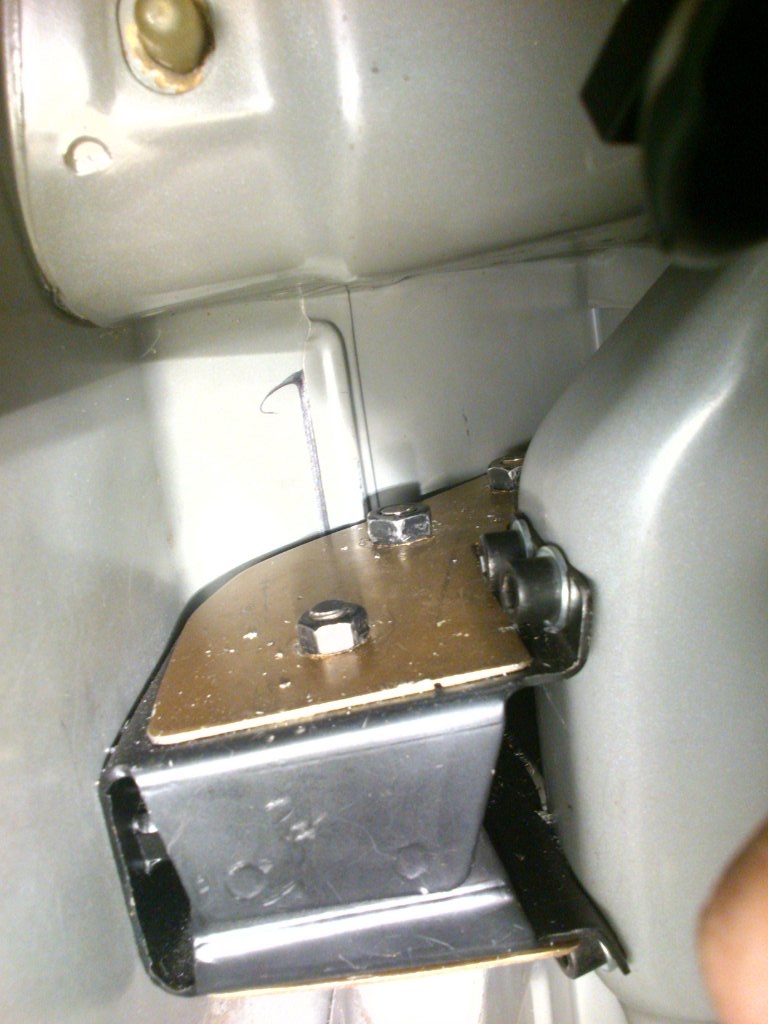

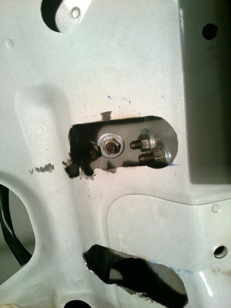

Да вообщем-то как у всех.
по результату у меня получилось что под верхнюю петлю пришлось подкладывать шайбы, и как вывод от заводских отверстий лучше сдвигаться вверх на 2мм, и похоже крючок с подиумом нужно правее двигать было хотя приваривал с точностью до мм от заводской сборки...

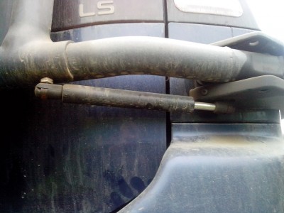

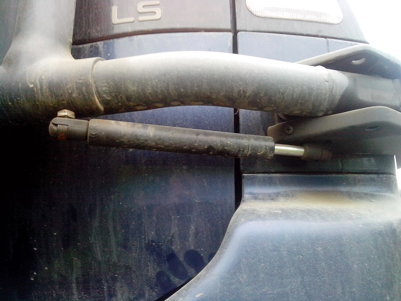

Привет всем изобретателям. А еще можно поставить газовый упор, надоедает постоянно вставлять палец чтобы калитка сама не закрывалась. Я поставил от калины, он самый короткий и самый мощный из доступных.

evgen935 писал(а):Привет всем изобретателям. А еще можно поставить газовый упор, надоедает постоянно вставлять палец чтобы калитка сама не закрывалась. Я поставил от калины, он самый короткий и самый мощный из доступных.
А фото глянуть можно? ::-[:

Сообщение evgen935 »
Ну вот как-то так

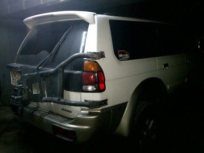

мой вариант калитки, может кто не видел на Д2
позже номер переехал на запаску

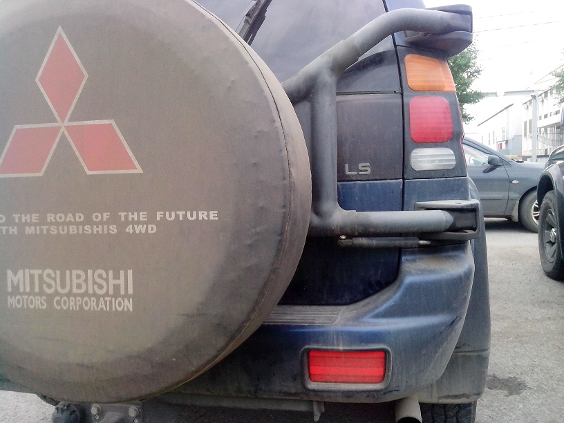

цена вопроса - был куплен прототип всей конструкции после деформации, в рублях примерно стоил 2000руб
далее от него было использовано вот такая конструкция
в принципе мог и сам сварить - но не много упростило задачу)
далее сварка и подгонка к своему фаркопу, куплена была еще труба толстостенная и ступица ваз2108 задняя б/у взята у когото в гараже))
размеры позже как нибудь - а то сейчас бомжую и нету даже рулетки с собой)
на фаркоп можно присобачить думаю любой - индивидуально естенсо крепление делать
вот.. так что мне обошлось это всё примерно 2000 руб за прототип, а остальное своя сварка и расходники и краска - то уже мелочи

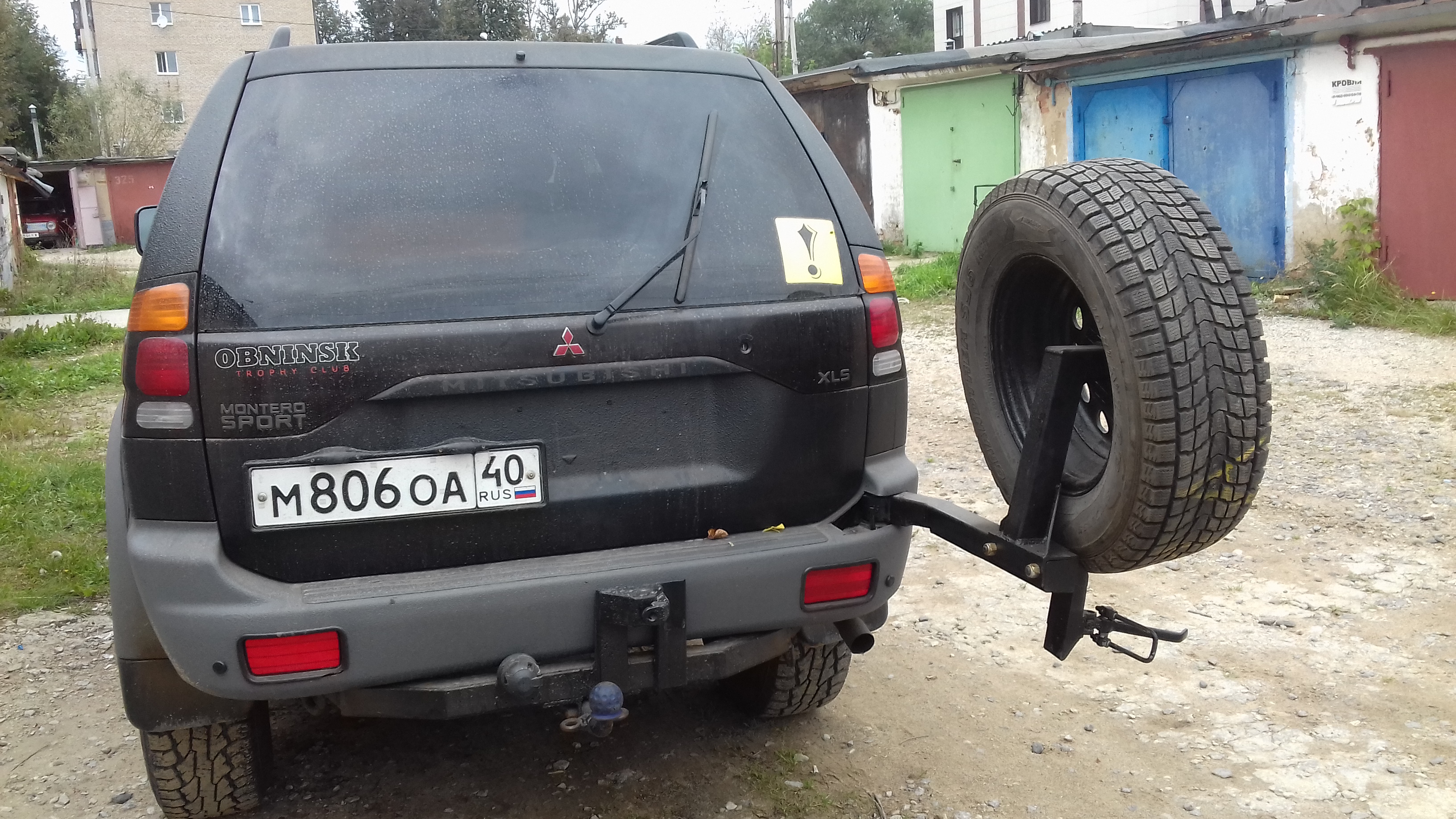

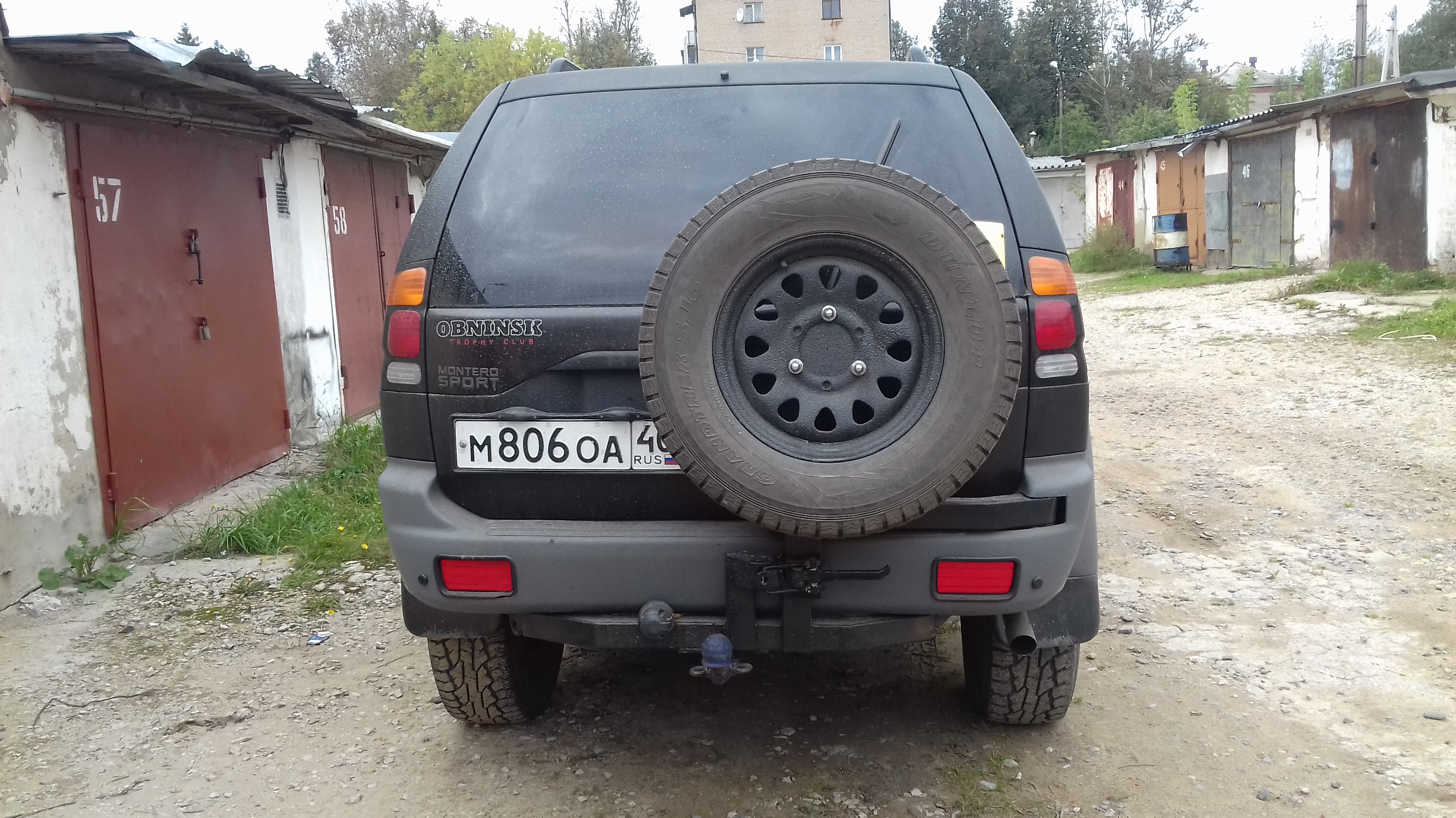

Вот сделал
