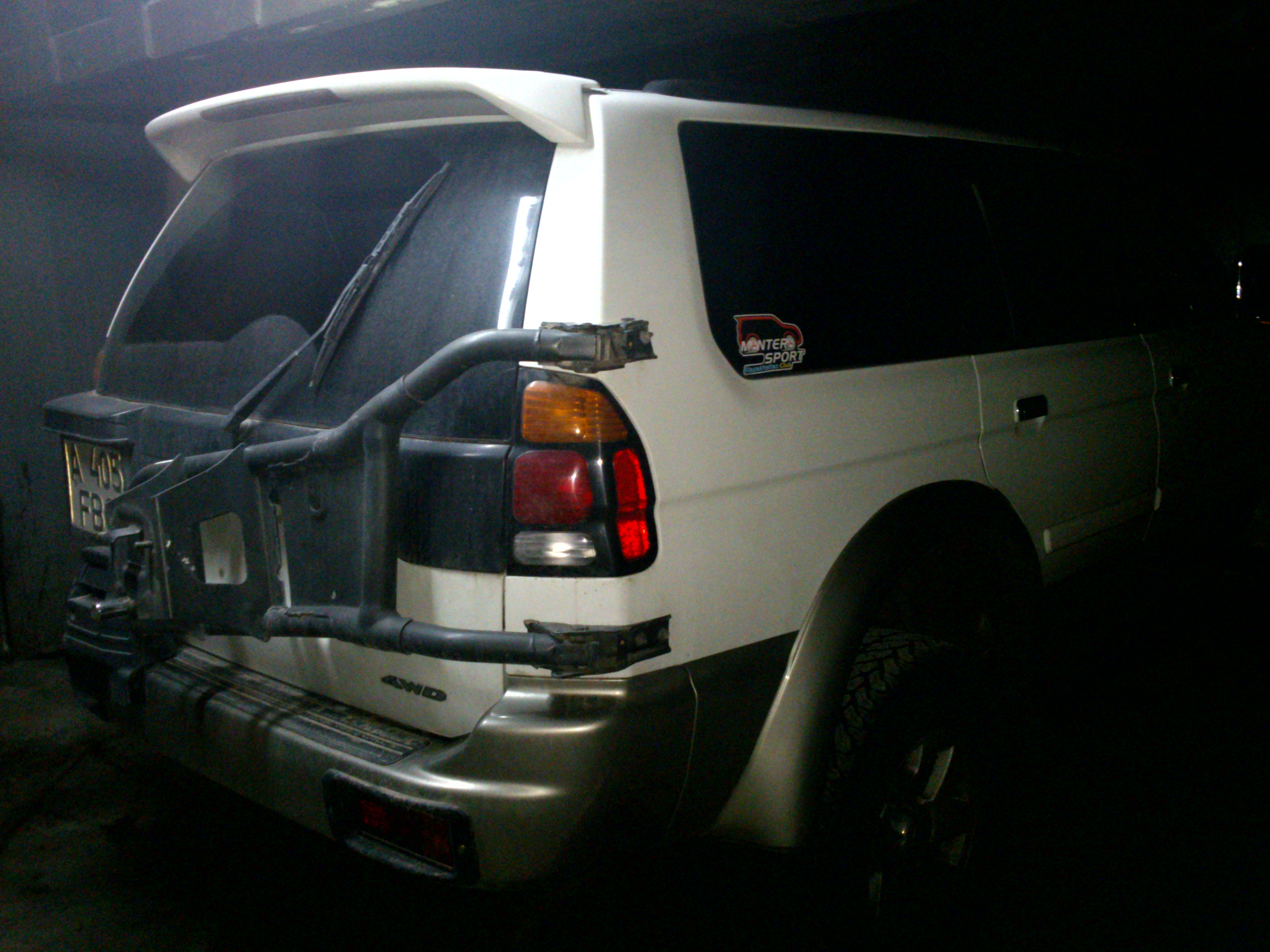

мой вариант калитки, может кто не видел на Д2
позже номер переехал на запаску

AlexK77
цена вопроса - был куплен прототип всей конструкции после деформации, в рублях примерно стоил 2000руб
далее от него было использовано вот такая конструкция
в принципе мог и сам сварить - но не много упростило задачу)
далее сварка и подгонка к своему фаркопу, куплена была еще труба толстостенная и ступица ваз2108 задняя б/у взята у когото в гараже))
размеры позже как нибудь - а то сейчас бомжую и нету даже рулетки с собой)
на фаркоп можно присобачить думаю любой - индивидуально естенсо крепление делать
вот.. так что мне обошлось это всё примерно 2000 руб за прототип, а остальное своя сварка и расходники и краска - то уже мелочи
