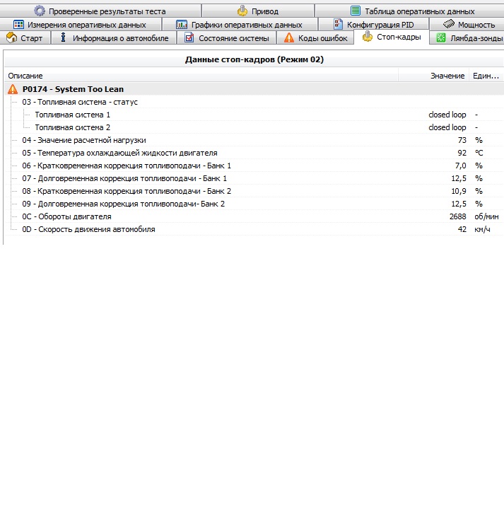

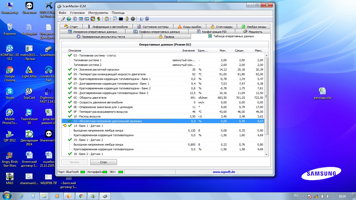

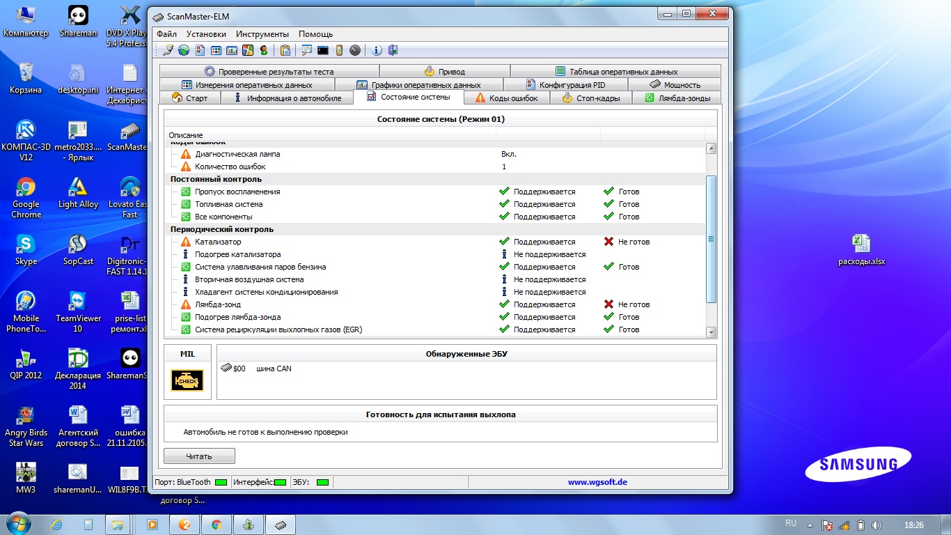

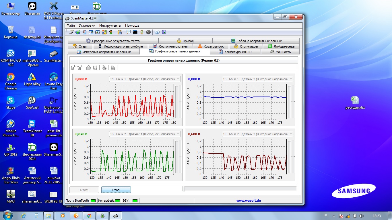

У меня на ровном месте выскочила p0174. Посмотрел через "скан мастер":
не понравилась долгосрочная топливная коррекция и график лямбд. Также "красным крестом" отмечен катализатор и лямбда-зонд.
Ошибка оказалась разовой и после сброса не появлялась.
Однако, через пару дней (аккурат на утро после похолодания с +2 до -15) выскочили одновременно p0141 и p0161. И сколько их не сбрасывай, появляются сразу обратно.
Не очень верится в одновременную кончину двух задних датчиков. Да и поиск по форуму показывает, что замена датчиков при таких ошибках зачастую не приводит ни к чему.
Кто и как в конечном итоге победил ошибки???
