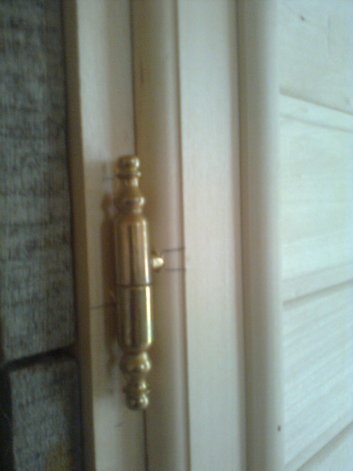

Победил я эти петли. Всё оказалось не всё так сложно

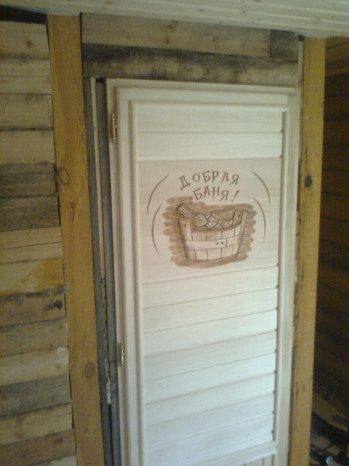

А вот и дверь на месте

Молодец!

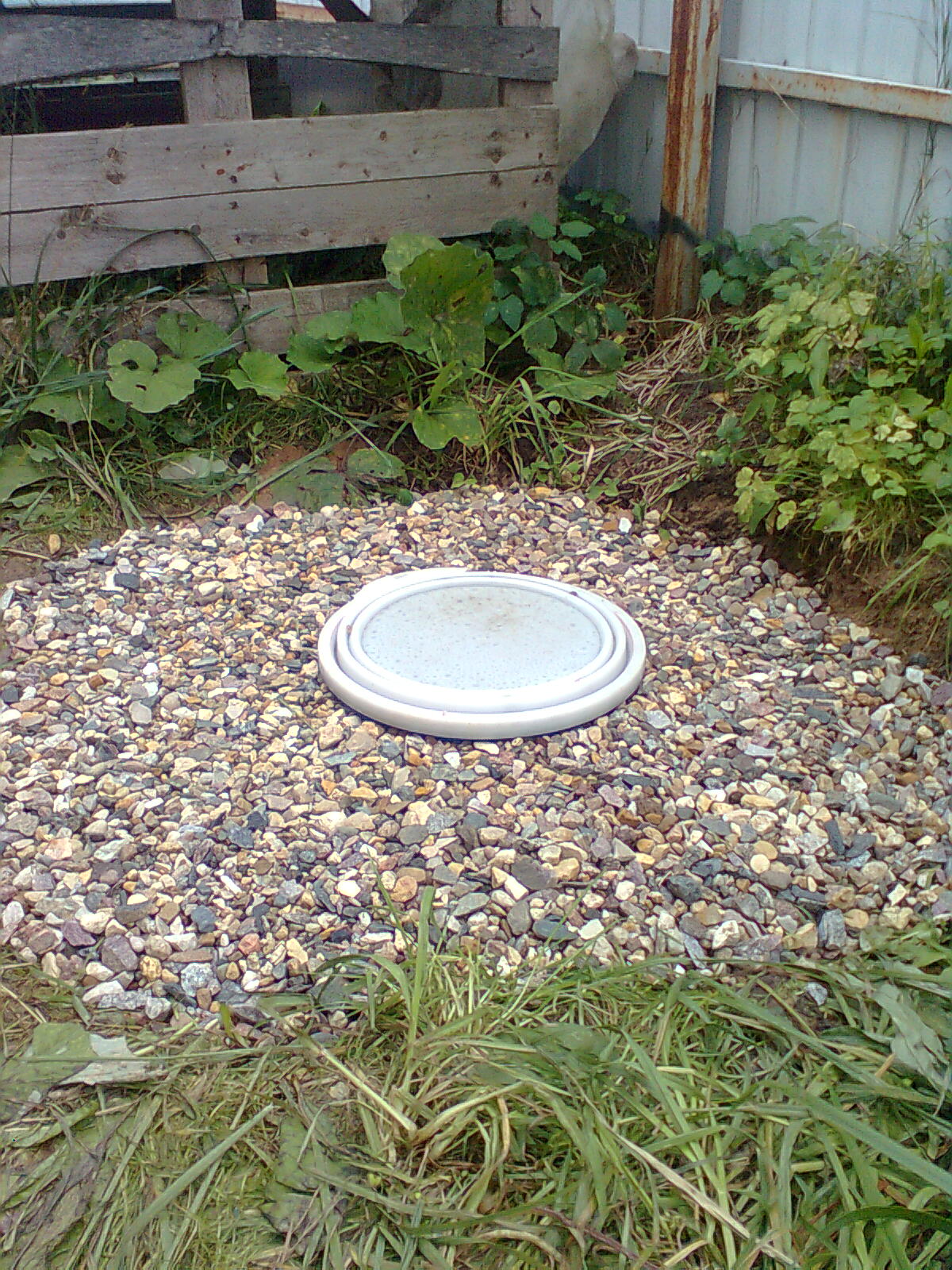

Далее была выратв яма 1.5х1.5 метра и глубиной 1.50 -1.70. , засыпана песком 20см, щебнем 20см, поставлена бочка с дырками ( 80 литров), туда засыпал песка  и щебня, потом засыпал всё покраям щебнем.

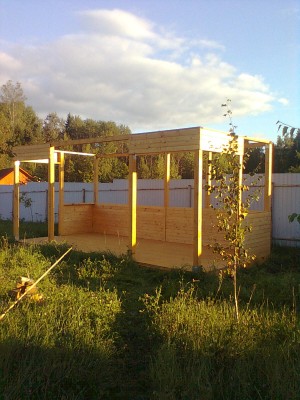

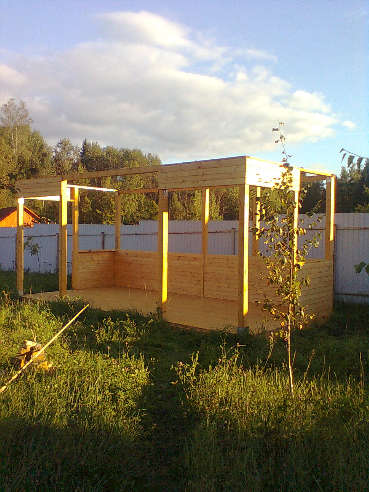

Потом добил беседку, осталось крышу сварить и накрыть. Но это уже в следущем году

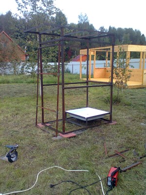

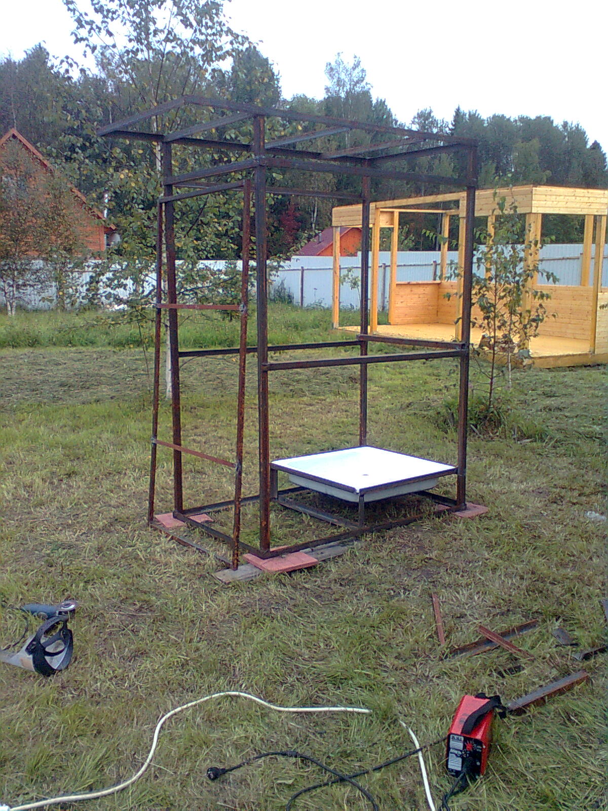

И вот самое страшное для меня. В том году сделал себе подарок. Сварку купил. У меня досих пор нет душа. Вот в начале лета купил железок для душа.  Варил я всего один раз в жизни. Ну вот глаза бояться , а руки делают. Вот какой получился каменный цветок. Не судите строго!!! Два дня пыхтения и каркас готов. ( буду надеяться что не развалится). Поставлю бочку с теном ( квадратные продают, как раз в пол крыши) и обшить осталось. Дверь повесить не смог, так как я варил один и некому было потдержать. Одному таким делом тяжело заниматься.

Беседка зачет.
А зачем ты закопал бочку и насыпал в нее песка и щебня?
Сварка-это вещь! Инвертор вообще класс.
А какими электродами варишь? Ведь для разных швов и методов ведения электродов (горизонтальные швы, вертикальные, снизу вверх, сверху вниз) применяются разные электроды. У меня много разных.
А какая полярность применяется, прямая или обратная?

Блин Саш, а я и не знал что электроды для разных швов. А я думал почему так тяжело варить 3шкой вертикальный шов. Я варил всё 3шкой. Дверь варил 2шкой и то потом уже начал в конце зшкой варить потомучто у меня 2шек всего 5 эллектродов было. ::-[: :*SCRATCH*:

Тут дело и в диаметре и в составе электродов, т.е. в разных марках.

А в бочку засыпал для фильтрации. У меня все знакомые так сделали, вот и я сделал по их совету. Правда не знаю разорвет зимой или нет.

:) Вань земля лучший фильтр!!!! а так ты занял всё пространство предназначенное под воду камнми)))похоронил куб щебня,зятёк тебя лет через 25 поминёт ласковым словом когда копать будет на этом месте чё нить)))
Ваня!!! беседку тока накрой на зимуЮ,не оставля в снег доску ,к весне её кирдык придёт,щас она вон красивая!!!
по поводу электродов.....этт ты ещё не наблатыкался с держаком ,всё впереди у тебя!!!маску хамелеон возми и вперёд!!!килограмм 30 электродов сведёшь будешь и потолочные швы херачить и пространство заполнять и шлака не будет!!!! :;-):

Саш почту еще не смотрел. Спасибо. Беседку я покрыл септиком. А накрывать бесполезно, ветра сильные зимой. Все сорвет.
У меня теперь другой вопрос!!!! У меня еседка 6 на 3метра, хочу сварить полукруглую крышу. Сварю каркас 6 на 3 , . Смогу ли я согнуть профиль толщиной 2,5см и приварить к краям, или он не согнется и греть придется ( длина палки будет 5 метров)???

К душу прям фазу охота вывести))) так соседский глум))))

Мет каркас прям напрашивается в хорошие проводники)

Хотелось сделать подолговечнее и попрочнее. Ну а как сварил,!!!! Ну так я не волшебник, я только учусь. Смотрел конструкции из уголка меньшей толщины, мне показались жидкими кабинами. Вот и решил сделать из таких углов. Теперь буду выбирать материал для обшивки. Железом не хочу, не красиво.
