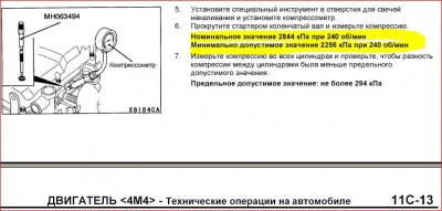

def.lord писал(а):...Какая должна быть компрессия? Какая компрессия считается нормальной?
Спасибо!
