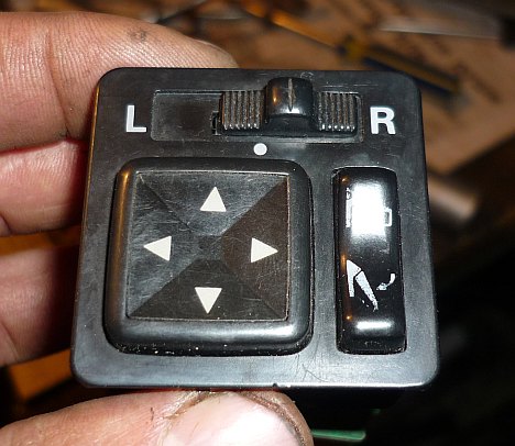

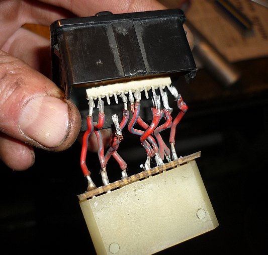

Ну что, вот и я вынужден просить помощи!
Основная тема здесь http://pajero4x4.ru/bbs/phpBB2/viewtopi ... 7&t=145224
С переделками на левый руль откладывается на неопределённый срок,
поэтому придётся пока эксплуатировать этот пруль в стоке.
А со схемами есть каверзы...
Машина 93 (по документам) или 92 (по пробивке фрейма) года.
Пререворошил свои мануалы. По большей части совпадения.
Но есть отдельные моменты, где не стыкуется...
Вот например такого управления печкой нигде не нашёл.
Потом, непонятки с зеркалами творятся - "живут своей жизнью"...
Зеркала складывающиеся...
Захотят- сами регулируются (угол), захотят - сами сложатся или разложатся...
Причём даже на заглушенной машине...
Пульт управления кто-то до меня "починил"
Руки бы им оборвать за такое..
Но самое смешное, что зеркала и с отключенным пультом себя ведут точно так же
Вот тут я подзавис ...
Смотрю по схеме 93г. (пусть даже у неё пульт не такой, но подключение-то должно совпадать), и ни при каких вариантах движки не должны шевиелиться вроде бы...
В нормальном состоянии питание к моторчикам может идти только через пульт, а пульт отсоединён!
Думаю, скорее всего косяк с массами, но массу привода зеркал так и не нашёл. По мануалу она должна быть слева в ногах штурмана... Но там у меня ЭБУ.
Под ним масса есть, но походу это не та... А больше рядом не нашёл...
Но надо бы схему нормальную... Для пруля со складными зеркалами.

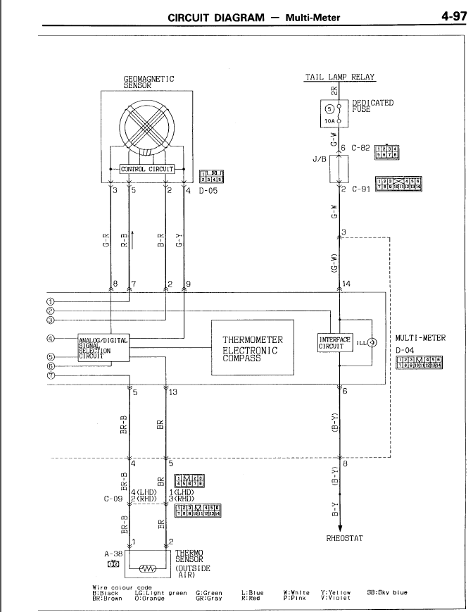

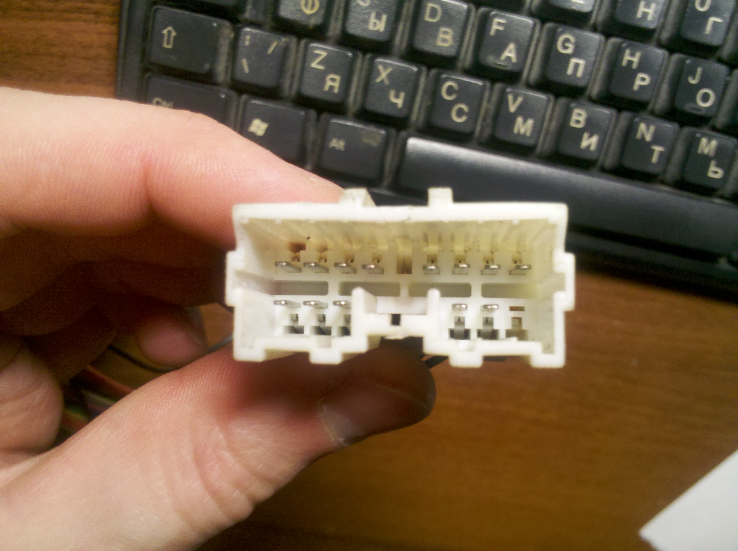

Re: Схемы на Паджеро и L200 и разъяснения по ним
разъясните пару моментов... имеем П2 92года. Схема подключения(взята из первого сообщения этой веки) мультиметра(компас + термоментр) следующая... Однако сняв этот мультиметр имеем такой разъем...
в связи с этим вопросы
1) почему на схеме провода совсем не те? в реальности идет 13 проводный шлейф, на схеме дай бог 8 проводов
2) цвета проводов не те совершенно, или тут имеется ввиду что смотреть надо другой штеккер, который в машине остался?
3) почему на схеме не отмечен не задействованный провод?
- dvm99
- Сообщения: 22769
- Двигатель:: 6G72, 12клап.,
- Откуда: Свердловская обл.
- Благодарил (а): 777 раз
- Поблагодарили: 1118 раз
Не туда смотришь.Shadow59 писал(а): 1) почему на схеме провода совсем не те? в реальности идет 13 проводный шлейф, на схеме дай бог 8 проводов
Твой разъём обозначен как D-04.
В нём 14 пинов, 1-й пин отсутствует.
Схема находится на 2-х листах, поэтому те цифры, что в кружочках,- их в реальности нет, это обозначение перехода с листа на лист.
Твой же разъём- это контакты по периметру прямоугольника.
Цвета проводов- естественно те, что в машине остались.

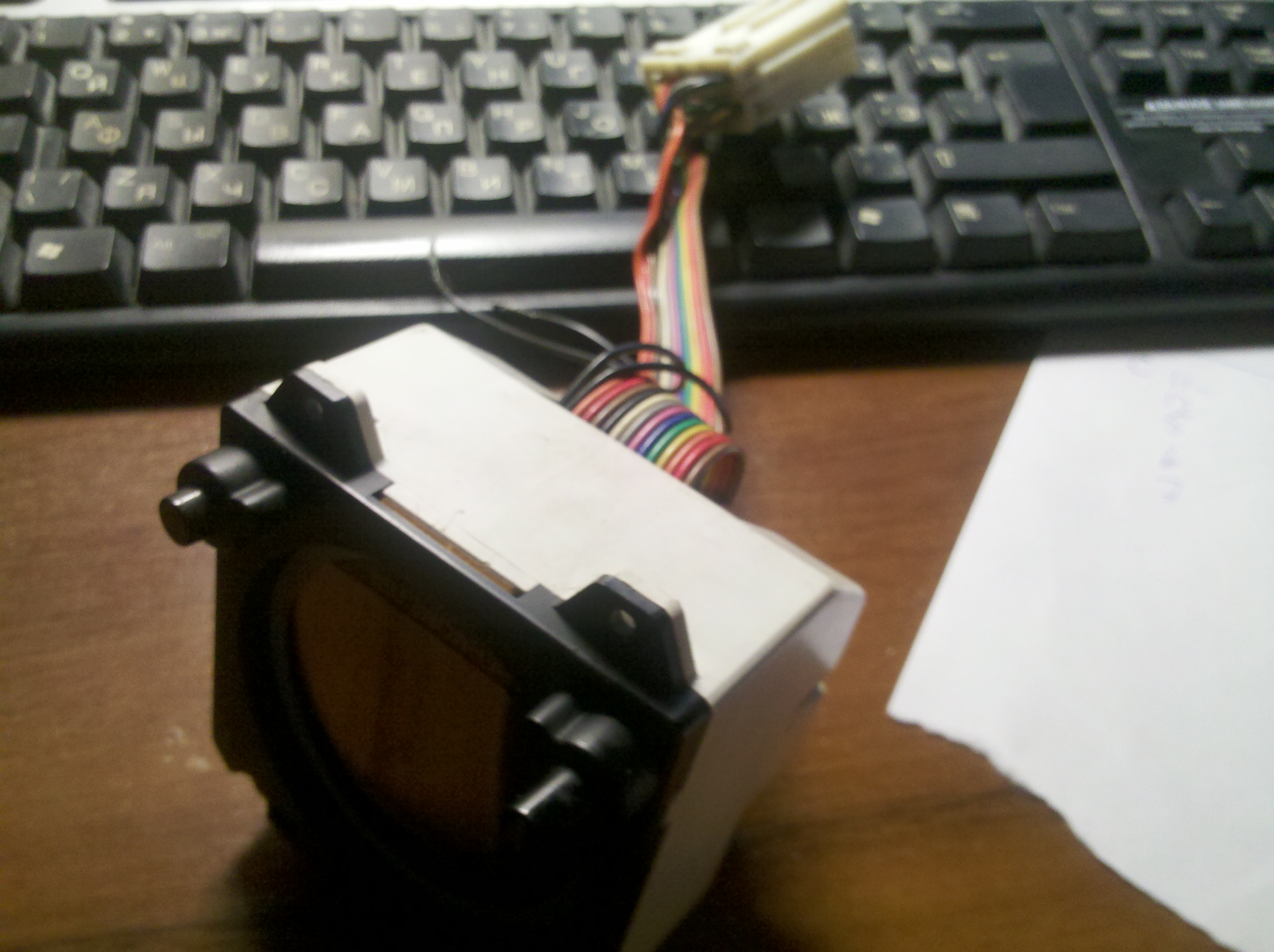

Shadow59
- Сообщения: 44
- Зарегистрирован: 14 окт 2015, 13:50
- Двигатель:: 6g72 12 клапанный
- Мой автомобиль(и):: Pajero 1991 v43w v5mt1
- Откуда: Пермь
точно, там же 2 страницы... тогда все ясно.
Мне надо подключить датчик давления масла - стрелочный Дефи
1) мне надо IGN(зажигание) - беру с 11 провода колодки
2) земля, ну тут вариантов 2 - взять с корпуса или 3 провод колодки
3) подсветка +/-, у мультиметра есть не подписанные 2 черных провода выходящих помимо шлейфа прямо из его корпуса, я так понимаю с них бралась подсветка креномера и высотомера, можно взять их, а можно с колодки 14+ и 6-.
я все правильно понял?

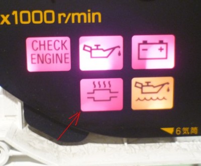

- dvm99
- Сообщения: 22769
А можно фото второй лямбды?
Что-то на самом деле какая-то экзотика для П2
Если несложно, то неплохо бы и фотку шильдика ЭБУ (он под панелью в ногах у пассажра должен стоять)
Ylzik
- Сообщения: 74
- Зарегистрирован: 19 июн 2016, 12:28
- Двигатель:: 6G72 12v
- Мой автомобиль(и):: MMC Pajero 2
- Откуда: Томск
извиняюсь, сегодня взглянул на него повнимательнее, действительно это датчик темп катализатора, к тому же ещё и не подключен никуда. Тогда вопрос обязательно его подключать или так можно ездить?
- dvm99
- Сообщения: 22769
Если шлейфа с висячим (или оборванным) разъёмом рядом нету, то вполне возможно катализатор уже неродной, а с разборки, и датчик просто как затычка. Некоторые машины укомплектованы, не которые- нет.
У меня на европейце не было, а на теперешнем японце есть.
Так-то он просто контролирует температуру ката и зажигает лампочку на панели.
Кстати, можно снять панель и посмотреть, присутствует ли лампочка с патроном в месте, где помечено стрелочкой.
Ездить можно.
