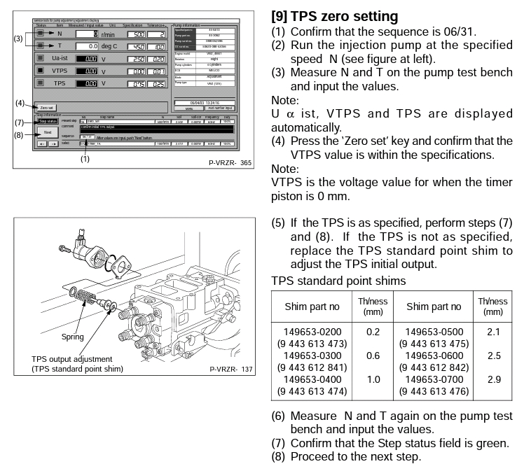

И ещë, судя по чертежу, ставится сначала шайба 32, потом шток, пружина, шайба 34 и т.д. Все верно?

Re: Пропал XX
Это всё ставится по необходимости, при регулировке на стенде. Простому смертному без стенда и спец оборудования смысла никакого нет.

Re: Пропал XX
Вам это для каких целей, если не секрет? Увидеть изменения при смене шайб можно только диллерской диагностикой или спецдооснащением стенда...

Re: Пропал XX
Судя по чертежу, 32-я смещает диапазон хода штока. А преднатяг уже добирается регулировочной 34-ой. В мануале про 32-ю написано "TPS standard point shim". Вроде должна быть фиксированной толщины? Или есть другое толкование перевода?Vitalya-74 писал(а):Они обе отвечают за преднатяг пружины. Всё это регулируется индивидуально. Не факт, что 32 может и быть.

Re: Пропал XX
Одна определяет преднатяг пружины, другая, стартовое положение штока датчика...

Re: Пропал XX
Стартовое положение тоже регулируется? Если да, то шайба 32 тоже разной толщины должна быть. Если нет, тогда они все одинаковые. С другой стороны, геометрические размеры компонентов насоса можно считать константой, если, конечно, речь не идет о десятых долях миллиметра...

Re: Пропал XX
Спасибо. Уже больше информации

Re: Пропал XX
А фотографии вблизи нет случайно этой шайбы, может, действительно в гараже где посеял?

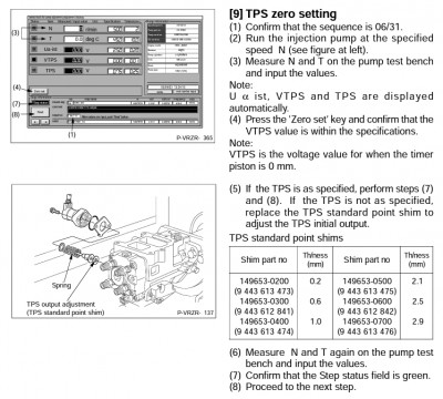

Re: Пропал XX
Вот процедура настройки TPS. Есть некоторые тонкости, но, скорее всего, можно будет грубо настроить и не снимая насос с машины, и, скорее всего, без сканера.

Re: Пропал XX
Как? По каким критериям?

Re: Пропал XX
По выходному напряжению с датчика.

Re: Пропал XX
Мне вот интересно, от чего зависит нулевое положение TPS? Оно ведь подберается для каждого конкретного насоса. Если бы оно зависело от электрических показателей датчика, то при смене его регулировку необходимо было бы производить заново.
