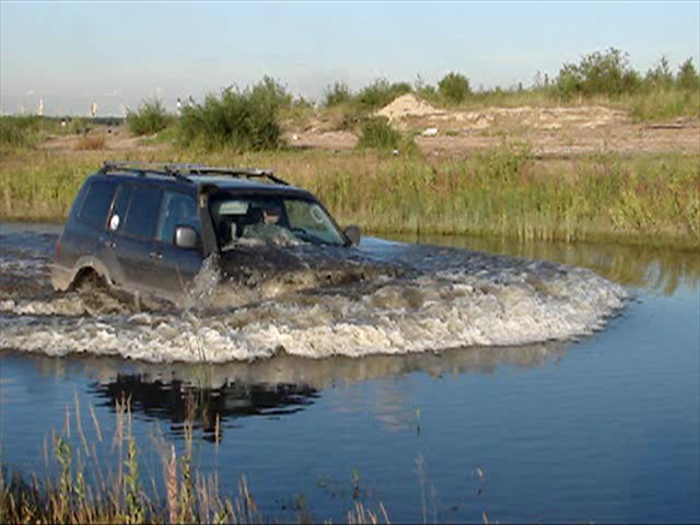

Re: ХЕЛП!!! Утанул и хапнул гидроудар...
Взято с нашего форума
А хочется ПОСМОТРЕТЬ, то забей в Ютубе, Паджеро брод и наслаждайся возможностями наших авто

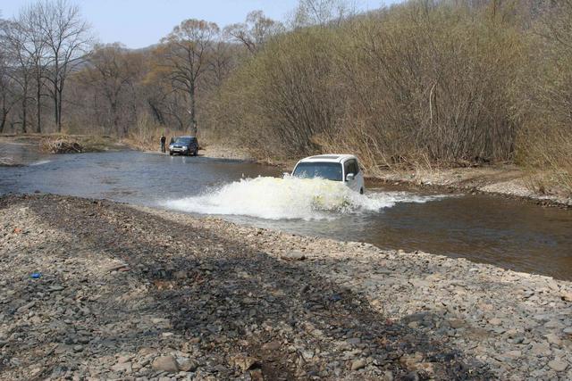

Последнее фото (белый) без хобота, помнится человек номер в ту поездку вроде потерял)))

С номером надо что-то делать в любом случае - крепление никакое и очень неудачное по конструкции - волна подхватывает номер и просто срывает его.DenVer писал(а):Последнее фото (белый) без хобота, помнится человек номер в ту поездку вроде потерял)))
