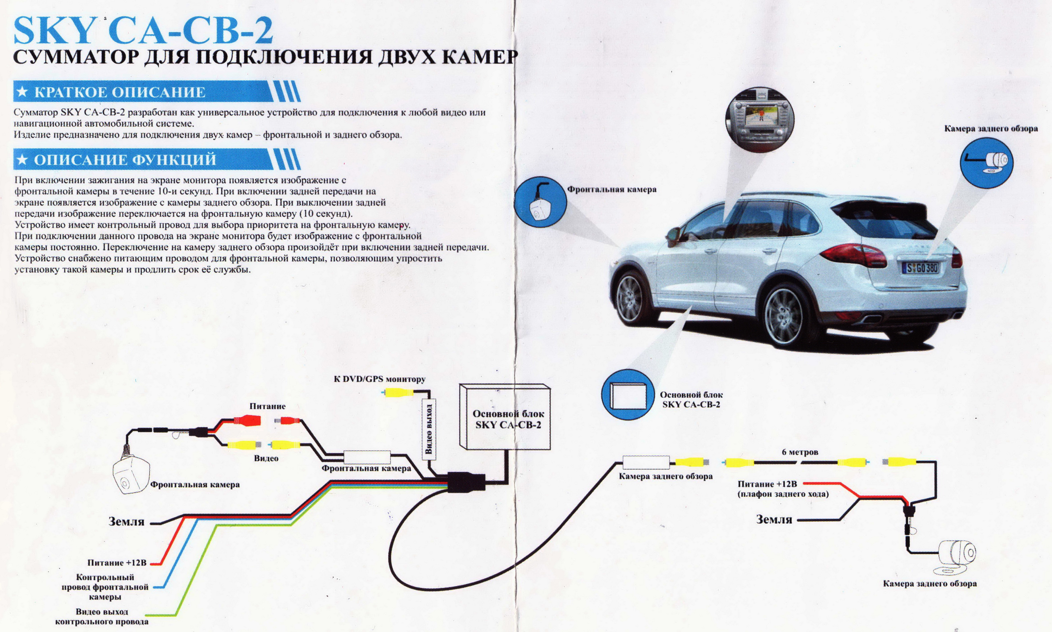

Установил камеры переднего и заднего вида, потребовался мне сумматор. Смотрел в китайщине, Штатах и т.п. Думал уже брать в Москве (АВИС), но там цена пересылки сопоставима с ценой блока. И совершенно случайно увидел сей девайс в наличии в автомагазине!
Цена-1200руб.
Кстати, модная раскладная коробка, качественная полиграфия порадовали. Гарантийный талон, с пЯчятью, круть!
Само устройство тоже выглядит добротно, работу исполняет отлично! :*THUMBS UP*:
Алгоритм такой:
включаем D-передняя камера врубается на 10сек.
включаем P-передняя камера врубается на 5сек.
включаем R-задняя камера включается и работает, пока включен ЗХ.
Работает при выключенном ГУ, при включенном закрывает любое приложение ("приоритет камер").
Вот инструкция по эксплуатации:
Всем удачи! :*BYE*:

vector-n писал(а):И совершенно случайно увидел сей девайс в наличии в автомагазине!
Цена-1200руб.
Контрольный провод фронтальной камеры(смотрю на твою схему) куда подключил?

BabyHummer A-328 писал(а):...Контрольный провод фронтальной камеры(смотрю на твою схему) куда подключил?
Подключал не сам, но видел, что подключали к коричневом проводу с черной полосой в основной фишке ГУ.
