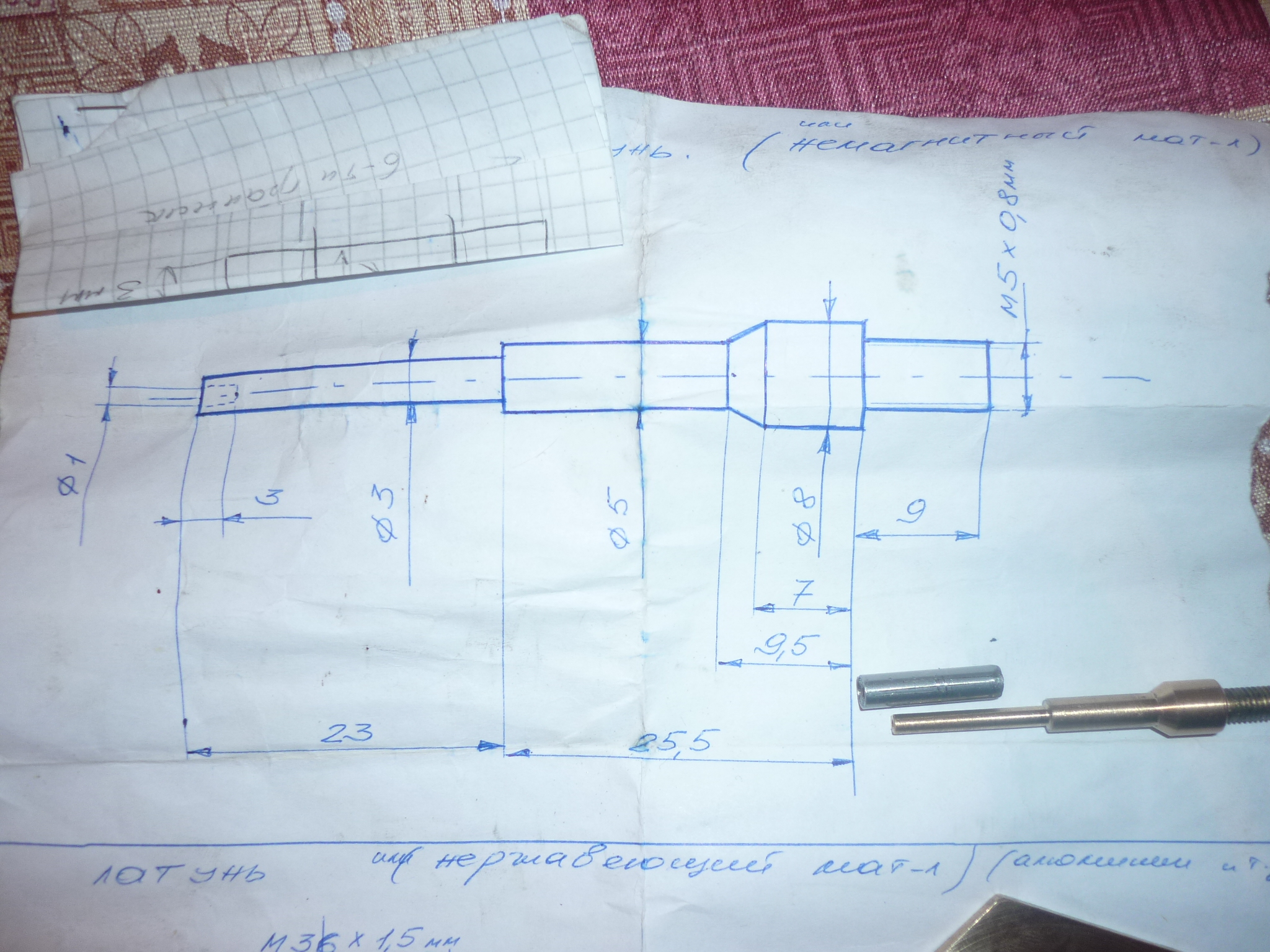

Каким образом планируется восстановить поломанный шток ? Я то-же об этом думал , но по-моему шток не простой , что-то там есть ( если смотреть в рабочий торец ) и проточечка , где ломается , не спроста и сам шток выкручивается от тарелки , почему не цельной ???технотол писал(а):на нисановских насосах есть предохранительный клапан в поршне регулировки угла впрыска. есть идея по небольшой доработке насоса. правда для этого его надо снимать и разбирать, ну это если уж разобрал, то можно и доделать. идея в том, чтоб в крайнем положении поршень отрывал стравливающие каналы в полость низкого давления (просверлить несколько каналов диаметром 1мм).

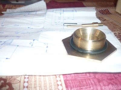

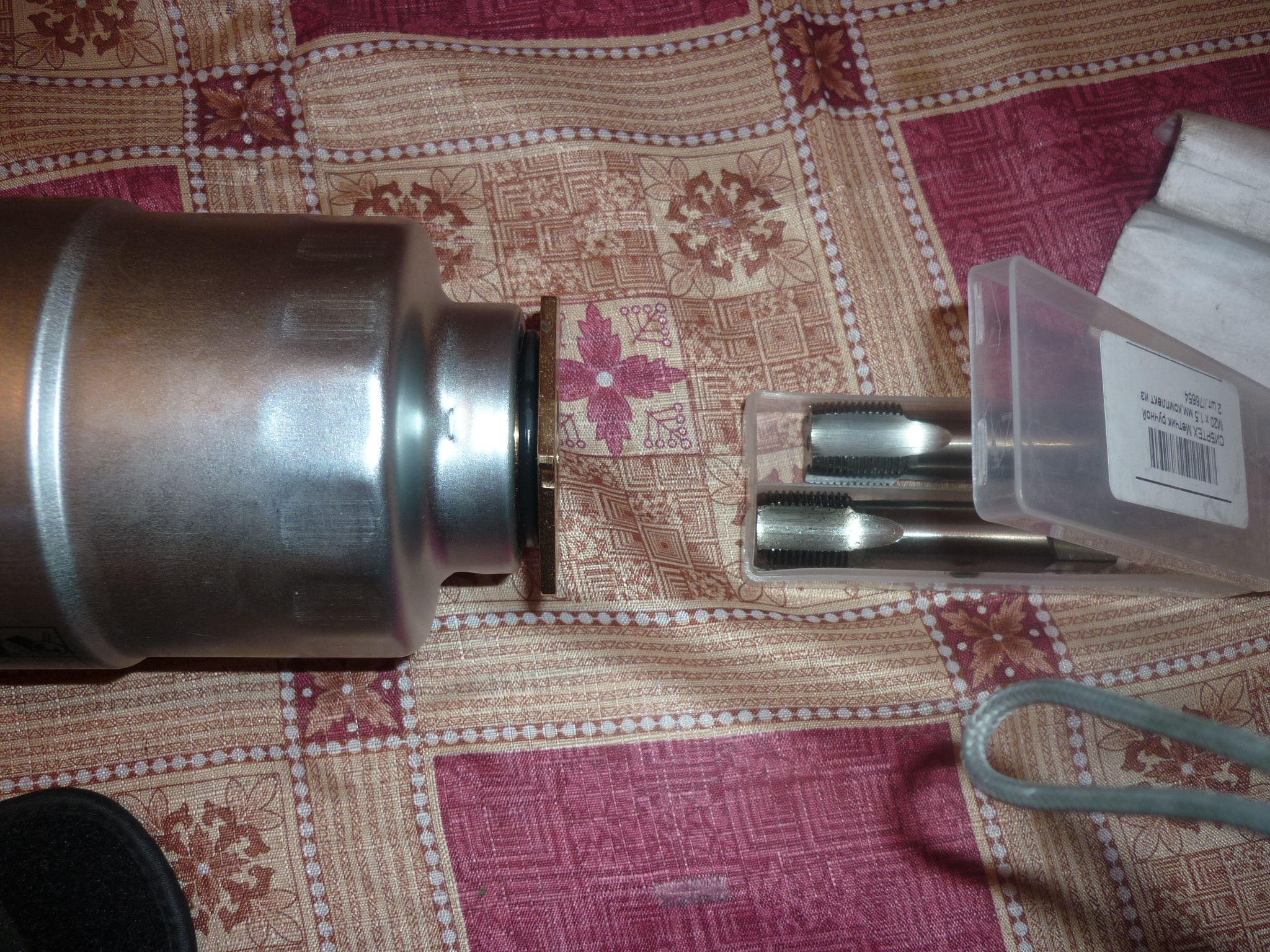

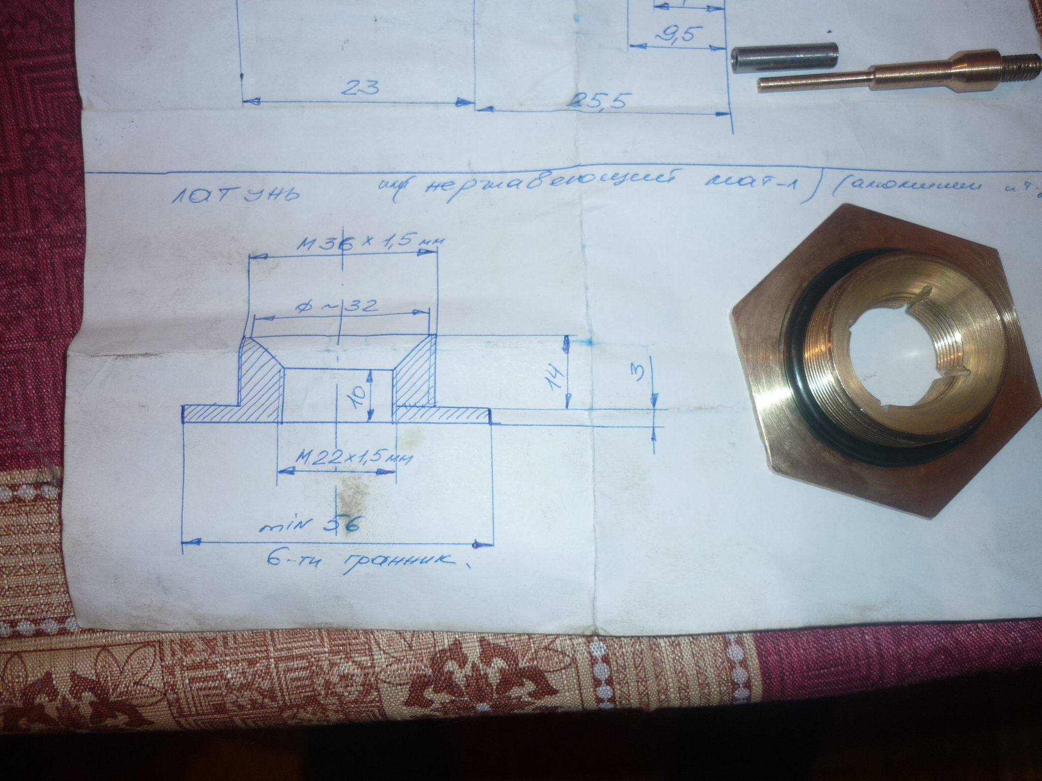

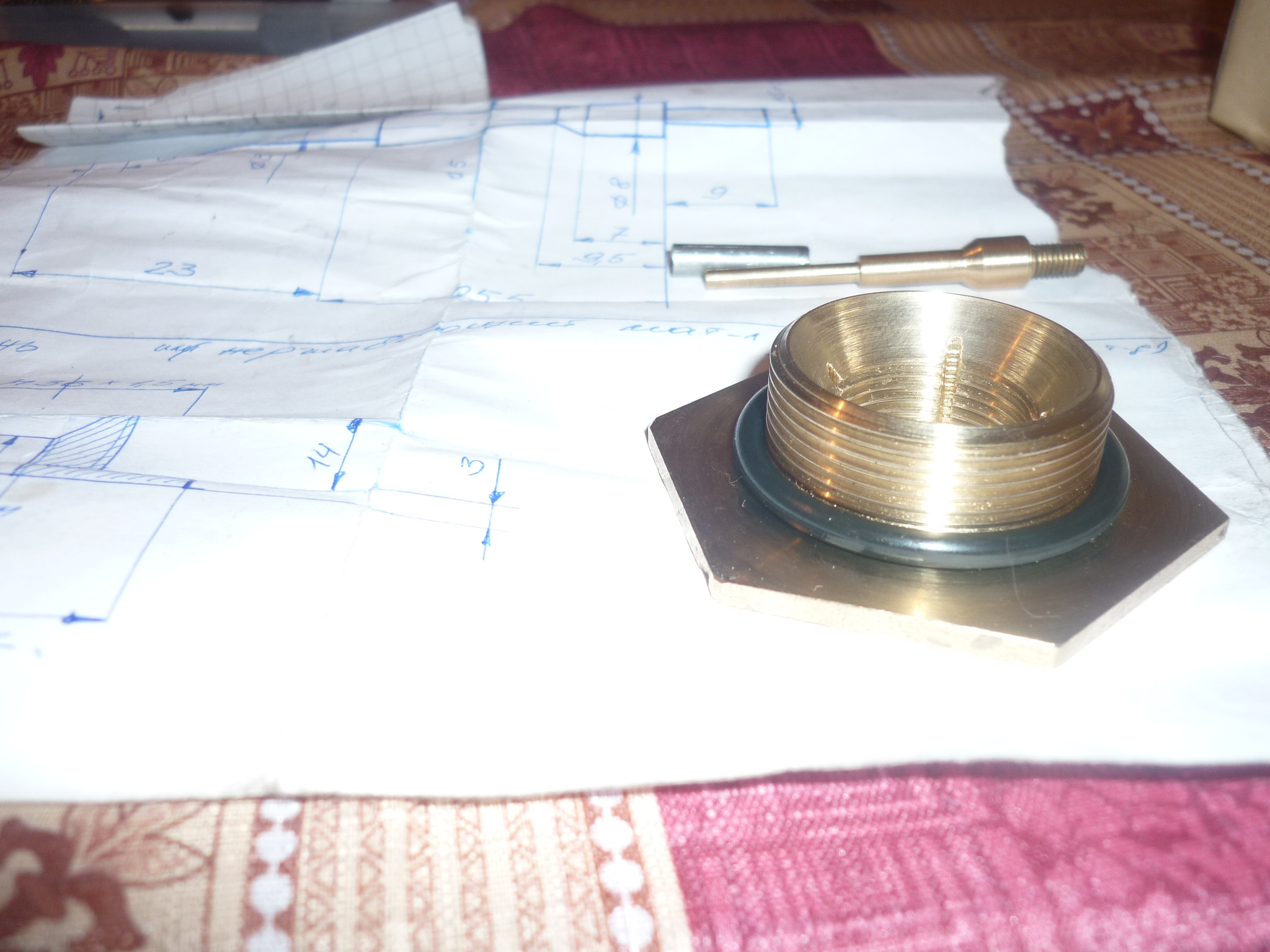

мои доработки:
решил ставить топливный фильтр от 4-го паджеро, т.к. его CR требует лучшей фильтрации. надеюсь комбинация : подкачивающий насос - dahl65 с 2мкм фильтром - штатный фильтр для CR обезопасит тнвд и продлит его ресурс.
сравнив размеры фильтров, понял, что отличаются и верхняя резьба и нижняя (чтоб оставить родной датчик воды). с верхней решение нашёл в виде метчика, а нижней в виде "футорки". и по проторенной дорожке нашими форумчанами токарь (по моим чертежам) выточил шток датчика из латуни:
далее - доработка тнвд (перепускные каналы), но это позже (если вообще решусь)- в отпуске в конце мая.

о а сверху что не М20Х1.5?

ИМХО Латунь мягкая для этой детали (шток) удары там хорошие на переходных режимах. Завернёт........

сверху там дюймовая резьба 3/4, поэтому и купил мечик.Vitalya-74 писал(а):о а сверху что не М20Х1.5?

роль этого латунного штока одна - лежать в машине и в случае поломки поставить его "в полевых условиях". после заказать новый и поставить, а этот опять в зип. т.к. была возможность воспользоваться помощью токаря, то думаю заказывать новый преждевременно - авось и не понадобится.Vitalya-74 писал(а):ИМХО Латунь мягкая для этой детали (шток) удары там хорошие на переходных режимах. Завернёт........

А....! Ну тогда да!технотол писал(а):роль этого латунного штока одна - лежать в машине и в случае поломки поставить его "в полевых условиях". после заказать новый и поставить, а этот опять в зип. т.к. была возможность воспользоваться помощью токаря, то думаю заказывать новый преждевременно - авось и не понадобится.Vitalya-74 писал(а):ИМХО Латунь мягкая для этой детали (шток) удары там хорошие на переходных режимах. Завернёт........

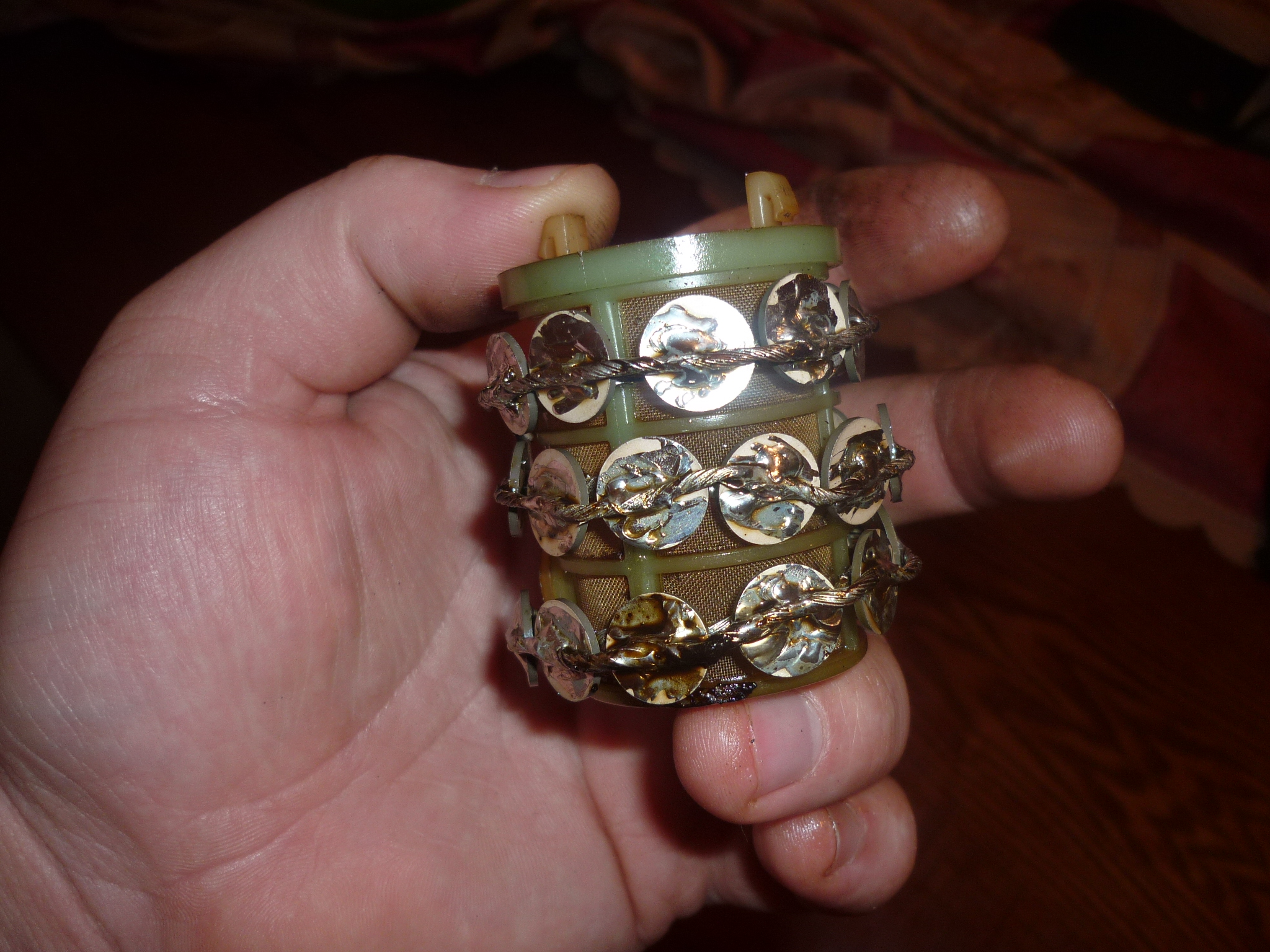

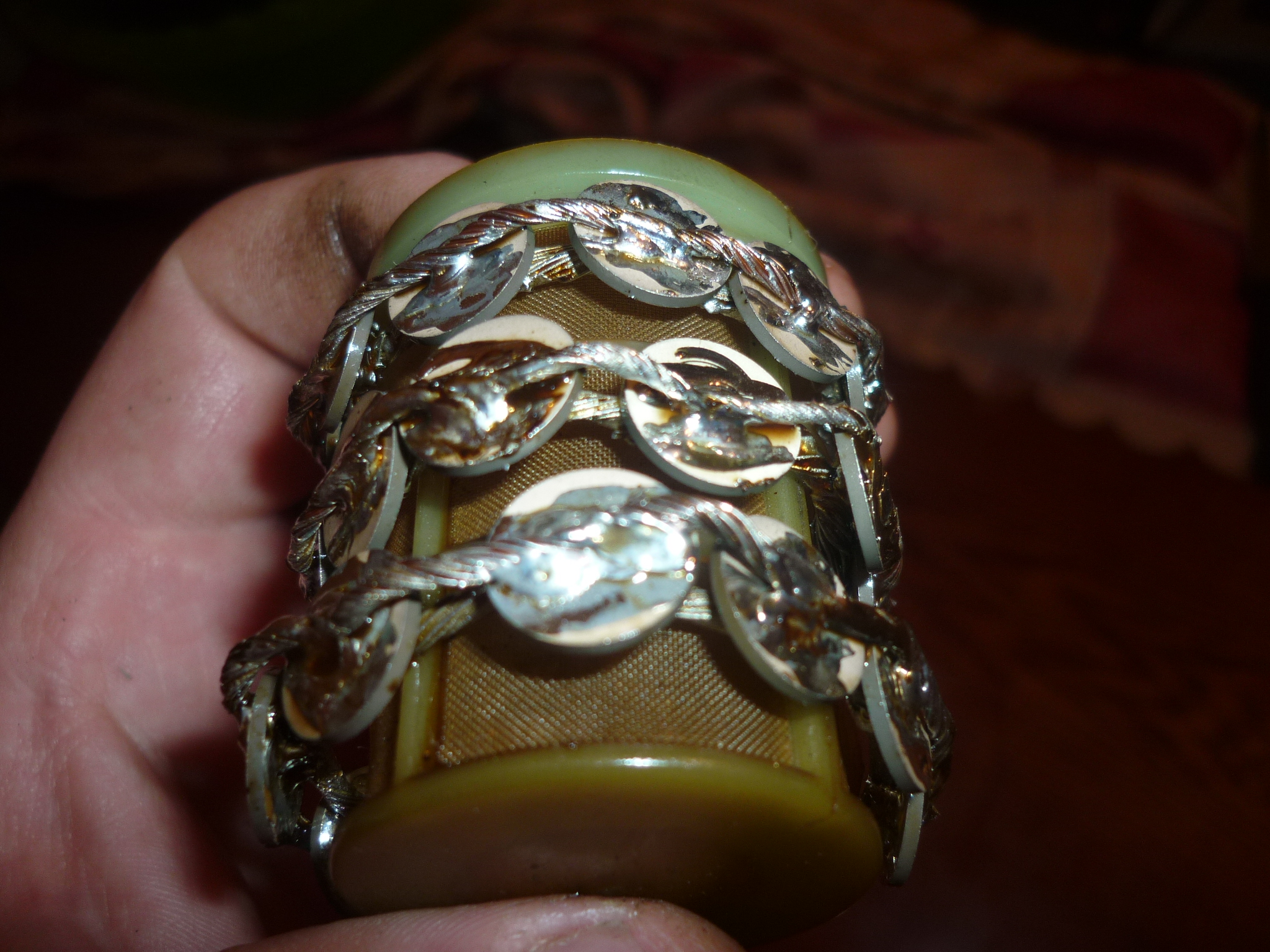

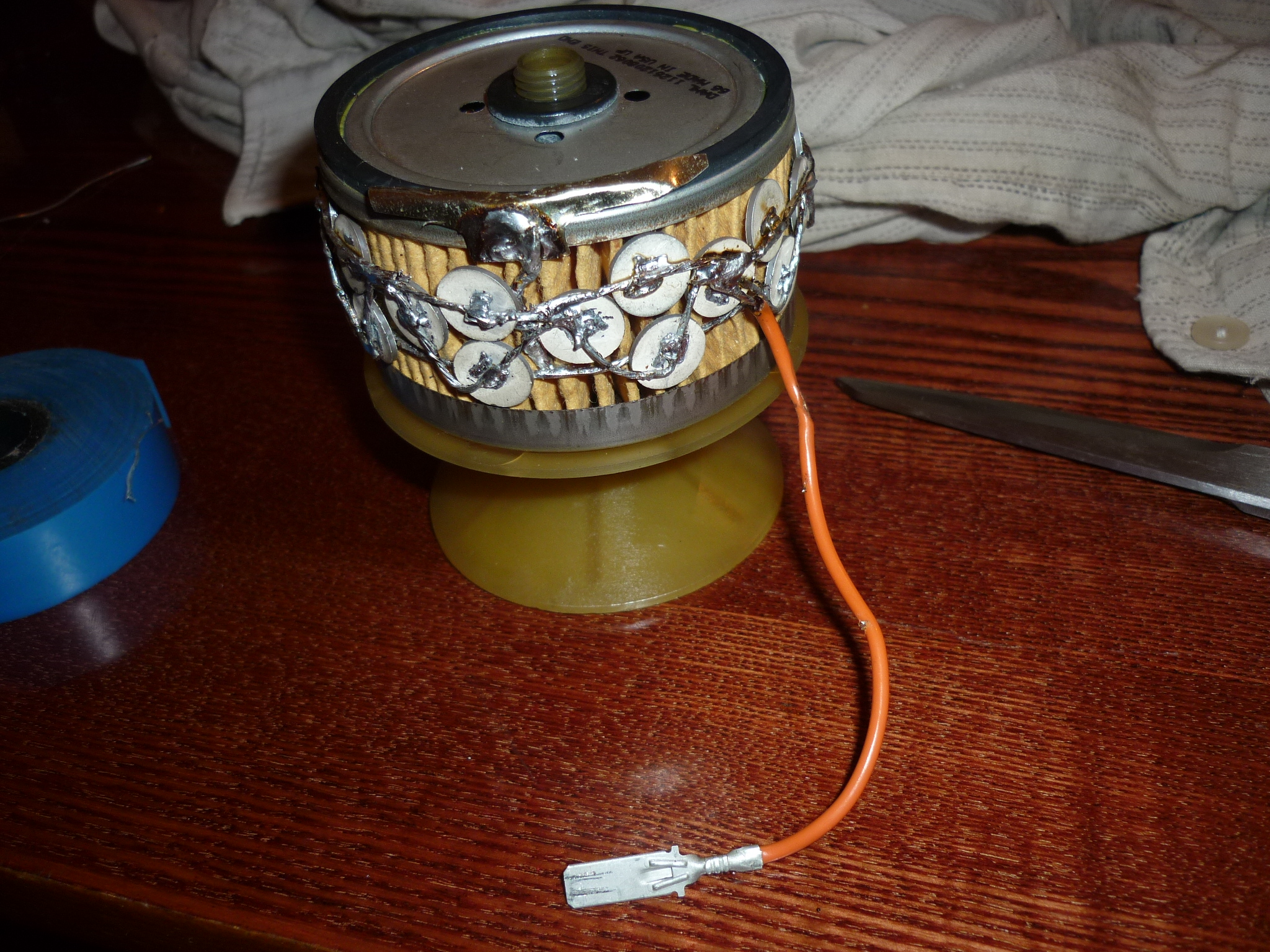

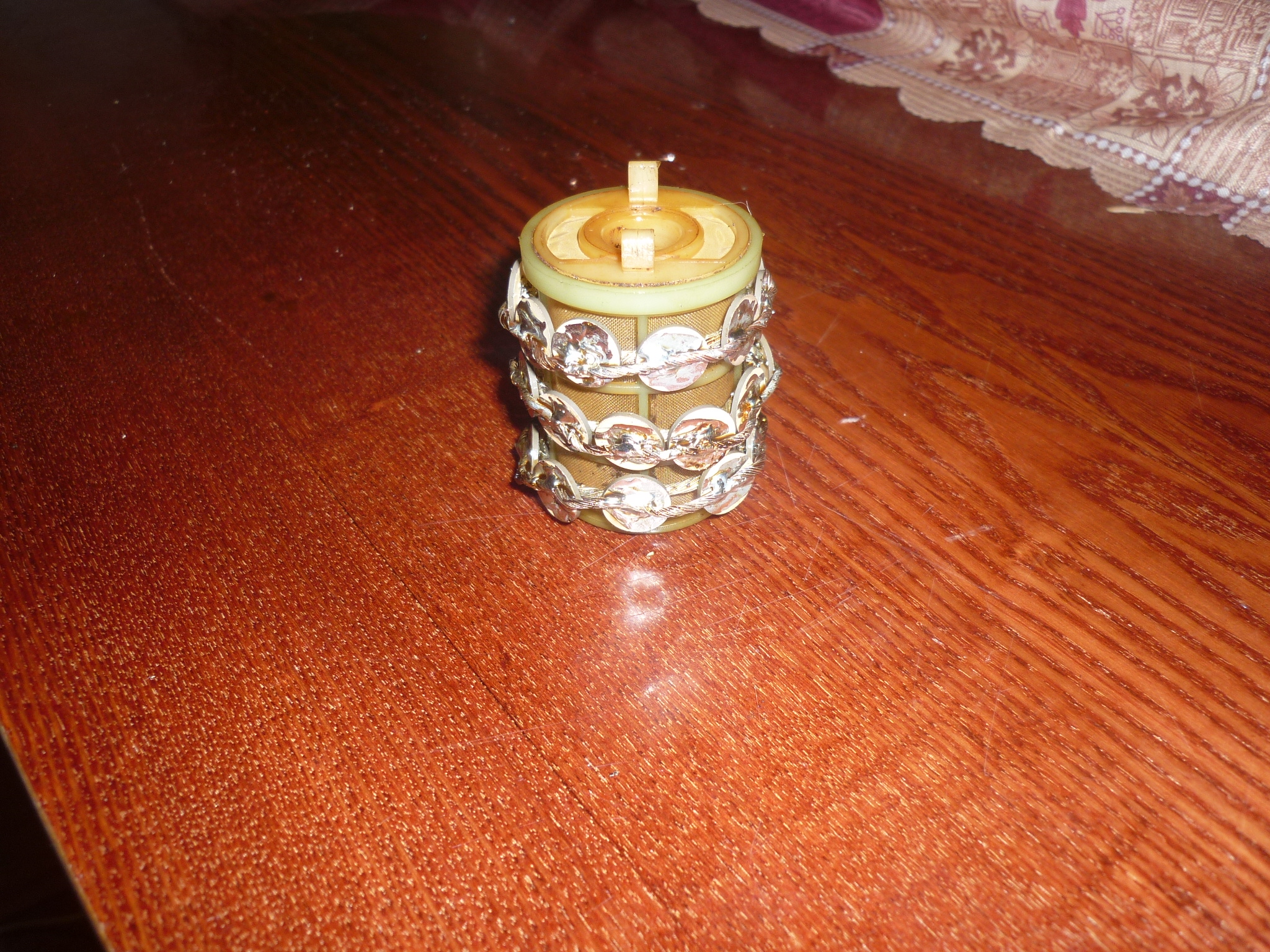

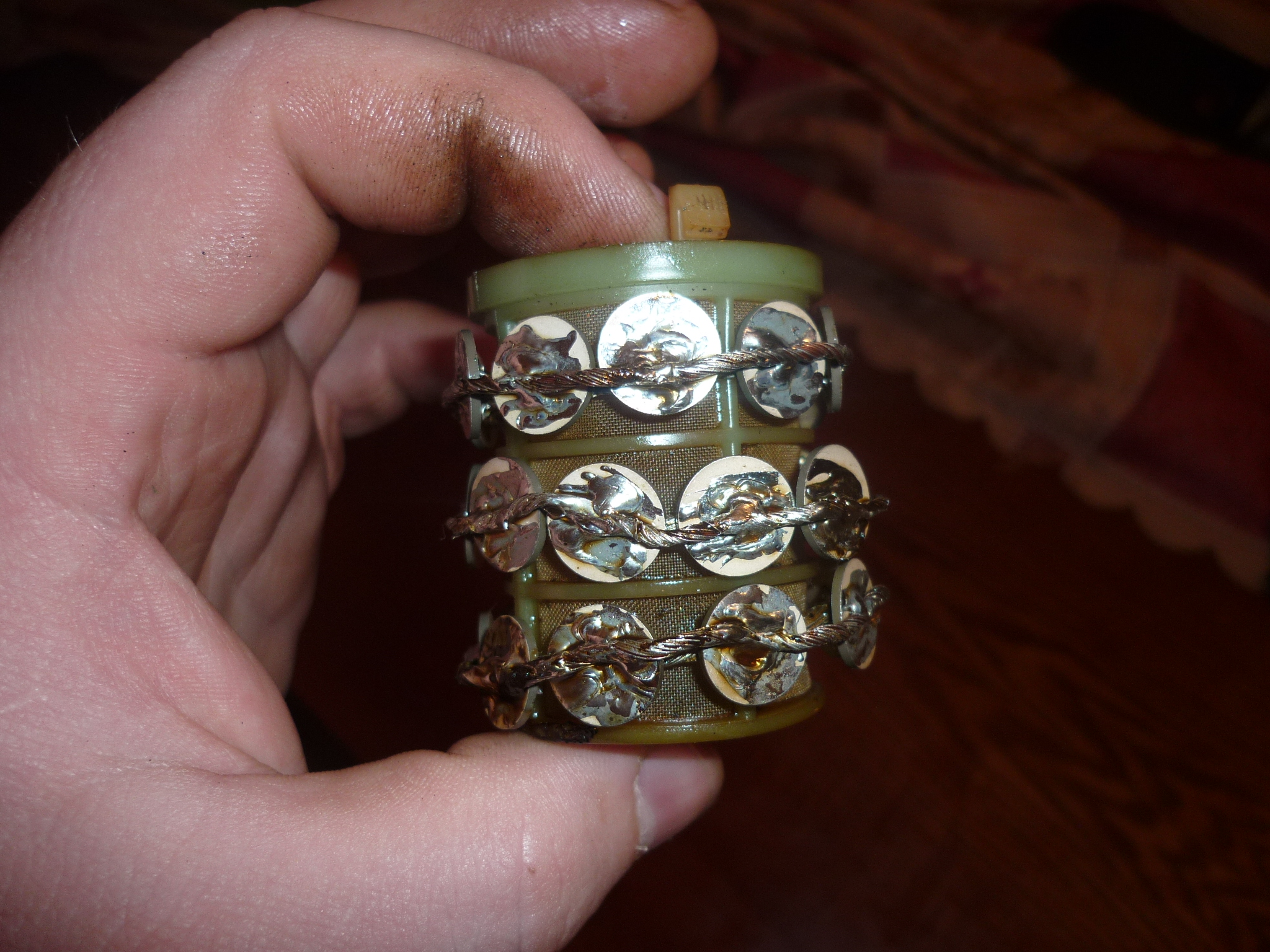

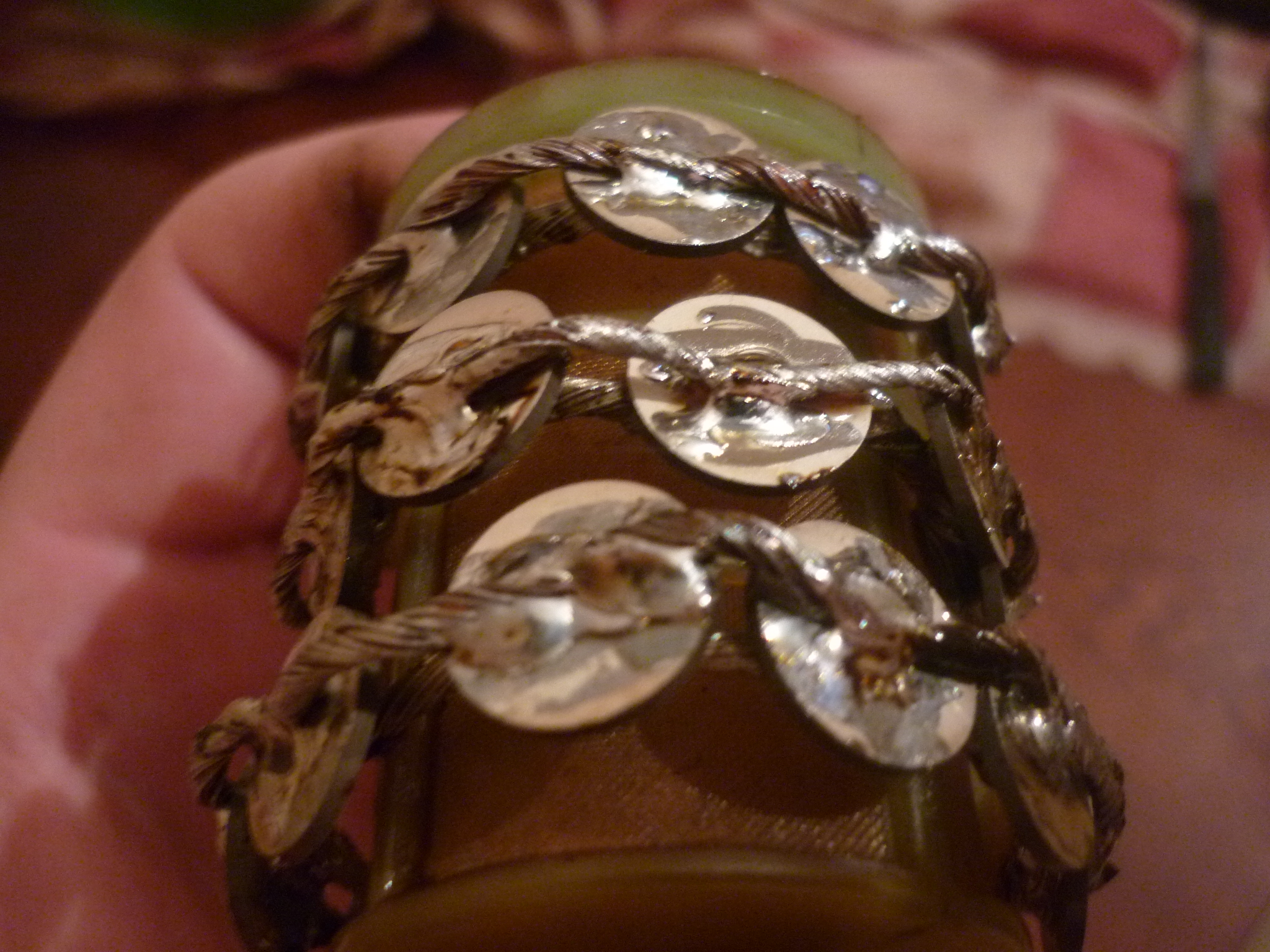

сегодня вернул на место сеточку в бак (снимал осенью, когда предполагал его малую пропускную способность). только уже с самодельным подогревателем из 27 позисторов с температурой нагрева до 70градусов).
фотка после пайки. последних фоток не делал, а так еще одел пластиковое кольцо (плоское) снизу на фильтр, чтоб вся эта пайка не уперлась в металлическое дно бака. сделал изолированный контакт (шпилька, 2 гайки и набор обрезков бензостойких шлангов разного диаметра).
питание подведу уже позже.
дома подсоединял к акб: нагревается за 3-4 секунды до температуры чашки с кипятком (образно). подержал около минуты - все нормально, температура стабильная (по ощущениям руки), припой (обычный) мягким не становится (если верить литературе - температура плавления припоя от 160гр.).
напомню, что ранее в dahl65 ставил подобный подогрев на позисторах с температурой до 40гр (ушло оже около 26-30шт). по деньгам: в дахл около 1200р., в бак (заказывал уже после скачка бакса)- 1600р. номакомы отдыхают.
