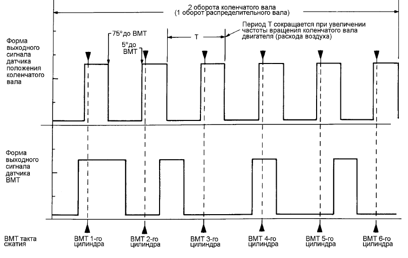

Проверил датчики коленвала и ВМТ. Земля и питание на разъеме есть, подтяжка на сигнальных выводах к +5В с ЭБУ есть. Отключил разъем, подал питание на датчик, на сигнальные выходы подключил светодиод с резистором, кручу стартер. С выхода датчика ВМТ светодиод мигает (очень тускло), с выхода датчика коленвала нет. Подключаю датчики поодиночке к разъему, без датчика коленвала машина не заводится, без датчика ВМТ заводится, горит чек, работает на холостых вроде неплохо, чуть плавают обороты, но у меня они и так плавают. Из под капота цокот не как обычно, видимо, ЭБУ брызгает форсунками сразу во все цилиндры (не знает где и когда нужно). После подключения датчиков в штатном режиме в сохраненных ошибках есть ошибка датчика ВМТ, ошибки датчика коленвала нет, возможно потому, что машина не завелась. Ясно, что сигнал с датчика коленвала есть, но корректный ли? Жаль, нет осциллографа. Не совсем понятно, какой должен быть сигнал. В книге вижу, что его частота и скважность не очень сильно отличаются от датчика ВМТ, но вот в этой теме пишут, что частота отличается очень сильно, на 2 порядка, в соответствии с прорезями.

что-то мне кажется, что с прорезей берется только датчик распредвала (ВМТ), а коленвальный датчик стоит там, где ему и положено -на коленвале с бабочкой из жести, не? не прав? А диск такой в трамблере, т.к. унификация с прошлыми моделями - Паджеро1 например.- у товарища по ссылке http://www.pajero4x4.ru/bbs/phpBB2/view ... 4#p1298194 первый паджеро - там так и положено.

На 12-клапанном нет датчика на коленвале, движок практически такой же, как на П1.Lukich111 писал(а):что-то мне кажется, что с прорезей берется только датчик распредвала (ВМТ), а коленвальный датчик стоит там, где ему и положено -на коленвале с бабочкой из жести, не? не прав? А диск такой в трамблере, т.к. унификация с прошлыми моделями - Паджеро1

Был в сервисе, там посмотрели сигналы с ДПКВ и ДВМТ, сказали, что они как по книжке (книжку я им дал), сам не видел, в ремзону там особо не пускают. Копались с машиной 2.5 часа, меряли CO, смотрели сигналы на входах ЭБУ, причину, естественно, не нашли, считают, что скорее всего это форсунки. Возьму, наверное, комплект новых хундаевских, чтобы быть уверенным в соответствии заводским параметрам.
