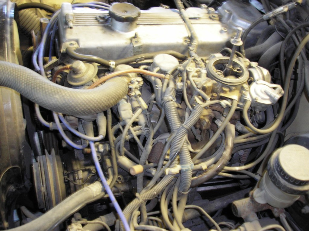

Ну с трамблером все понятно, а вот какая трубка идет на открытие заслонки и откуда вакуум подается пока не понял. Кроме того, там туева хуча проводов подключенных к карбу. Что и когда они включают-отключают - загадка. Мануала к карбу нет.

Плохо видно. Сделай чёткие фото с разных сторон. если правильно разглядел - у тебя один трос - на дроссель, воздушная заслонка подсоса должна быть уэлектрическая. Выглядит как бобина на оси заслонки и к ней провод. Второй провод должен идти на клапан экхх или как он там - клапан холостого хода. Электрическую часть всю оставь для корректной работы на хх и на холодную.
