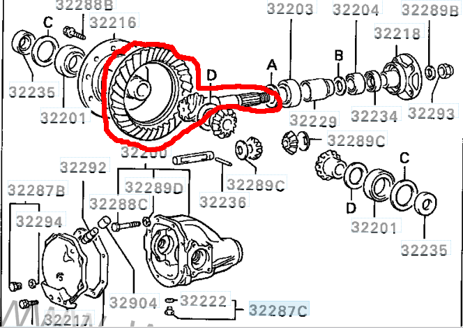

И еще вот что мужики,разбираюсь с причиной неработающего полного привода. Снял сейчас автоматические хабы,разобрал,один на вид вполне рабочий,а во втором отсутствуют все шарики(1х1мм.) подшипника."Обойма" видно что не родная,отсутствует выступ,в который упирается самая большая пружина. Ну да ладно,снял эти пружины,застопорил муфты,собираю на радостях,завожу,включаю 4х4,трогаюсь с пробуксовкой-х*й..только задний.
Задрал одну сторону,завел-крутятся оба кардана(на 4H быстрее,на 4L медленее),значит вроде раздатка работает. Остался только передний редуктор.
Задрал морду,вкл. 4х4,кручу колесо,второе крутится в обратную сторону,но кардан стоит на месте неподвижно (((
Что это может быть?

-BAVAR- писал(а):Задрал одну сторону,завел-крутятся оба кардана
Должны крутиться и два колеса,которые висят.

Прокатился сейчас по трассе,включил режим 2H(с заблокированными муфтами) появились сильные шумы от передних колес. Перевел раздатку на 4H-тишь да гладь. Ничего не понимаю...

Ну раз вывешенные крутятся в разные стороны-значит диф работает.Остается только главная пара.

Похоже на то.. ГП 4.875. Эх и цена 23т.р. :(
