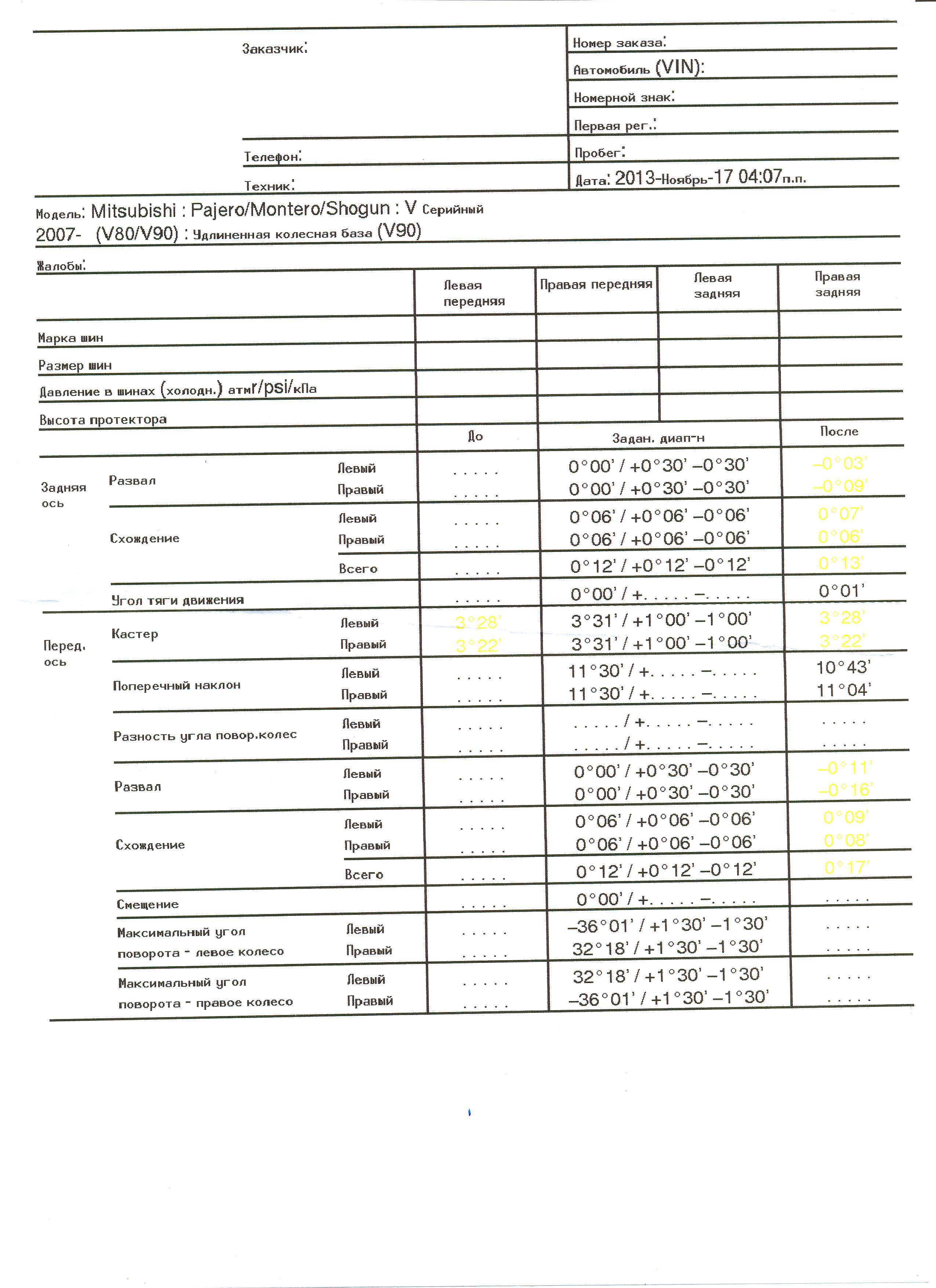

    Как и обещал, скан по С-Р

    eugene97rus писал(а):Как и обещал, скан по С-Р
    Хорошо, что обещание выполнил..., но самое интересное - какие установки были ДО настройки. Какие были ощущения по управляемости, какая была среднефактическая загруженность от настроечной, какой равномерности получился износ шин.
    Хочется в этой ветке разобраться с правилами настройки СР, временем сохранения допустимых параметров, с его разбалансом и факторами, спсобствующими этому, научиться управлять им и минимизировать возможные негативные последствия.
    зы... по болтам не надо..., поищите соответствующую ветку.... - она где-то рядом :;-): :*PARDON*:
    сменивший философию: отныне проходимость и природа, а не скорость и урбанизация

    eugene97rus
    Сообщения: 194
    Зарегистрирован: 26 дек 2010, 22:22
    Мой автомобиль(и):: Pajero 4 3.0 MPI 2010 S85
    Re: Сход – развал на Pajero IV
    Сообщение eugene97rus »
    Вот, увы, что было ДО, не распечатали, но я видел, все в красном было.
