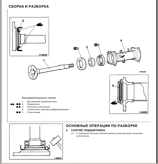

т.е. удары характерны при опе приводу, правильно?
Масло вроде не течет.

вот, выдержки из букваря
как то так

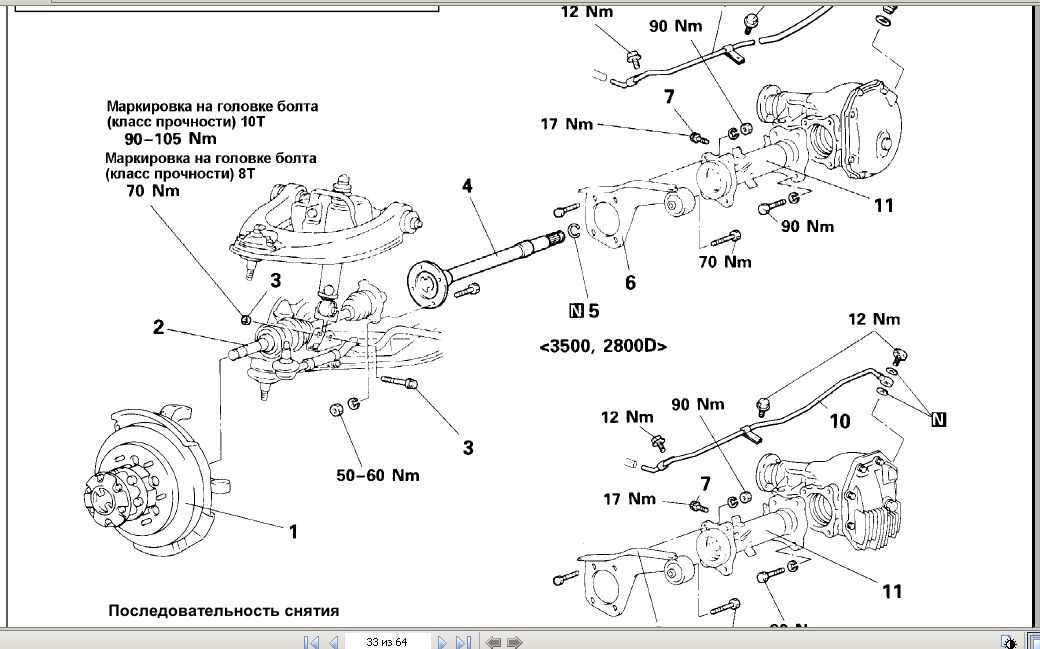

а еще может и игольчатый подшипник в самой ступице развалиться..сьемник шаровых, домкрат и немного терпения...а еще много ВДшки40))
как то так

Руки пока не дошли, семья-работа)
Вчера час выкроил для Прожоры, заметил, что мастера не затянули торсион, до отбойника меньше сантиметра. И продольный люфт привода мм два. Заказываю регулировочные шайбы, может малой кровью обойдусь))
