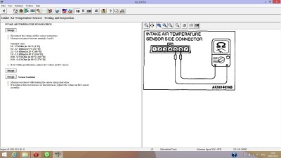

А ошибка по нему есть?Tranzit писал(а):На компьютере когда ездил на диагностику, а датчик температуры не показало даже, это я им сказал.Виктор В писал(а):И как замеряли датчик расхода воздуха?
Чем читали?
Что измеряли, на каких контактах?

Ошибки по нему не было. Из ошибок была только Р0141 (правый задний кислородный датчик - подогрев).
Марку сканера не знаю, их много разных, дело не в них, а в голове и опыте проверявшего.
Датчик температуры сам измерял мультиметром, как в книге написано, между контактами на разъёме; ничего вообще не показал. Правда, крышку я не открывал, может засралось там всё, однако, сопротивление всё равно должен был показать. Может провод отломился внутри?
Машина 2007 года, бензин.

Ошибка должна была быть.Tranzit писал(а):Ошибки по нему не было. Из ошибок была только Р0141 (правый задний кислородный датчик - подогрев).
Сканеры мультимарочники через одного свистят.
Проверять нужно как на картинке
Ничего не мешает подобрать термосопротивление, или даже посмотреть параметры датчика воздуха 406-го мотора от волги, и его пристроить.

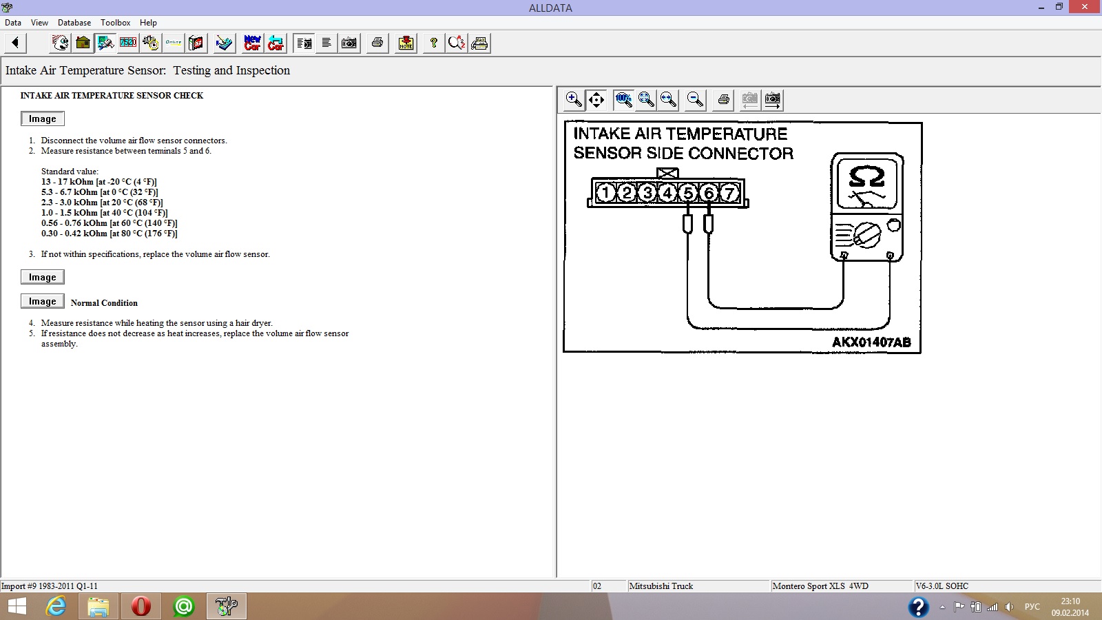

Сегодня снял датчик с автомобиля, проверил сопротивление мультиметром. При t= +23 сопротивление 2,2 кОм, при t= -25 сопротивление 10 кОм. У другого датчика с таким же термоэлементом ( с другого авто, но не Паджеро) такие же значения (отличие в сотых долях).
Только цепь измерялась между контактами 5 и 6 колодки, хотя в книге (Легион-Автодата) на моделях для Европы сопротивление должно быть между контактами 4 и 6. После измерений датчик был промыт составом Liqui Moly Luftmassensensor-reiniger, просушен и поставлен на место. Теперь остаётся проблема с нижним кислородным датчиком. На левую сторону (вверх и вниз) я ставил универсальный Bosch 0 258 006 537. Их пока нет, но есть Bosch 0 258 005 133. Он может подойти вместо нижнего датчика, который после катализатора?

А говоришь расходомер.................Tranzit писал(а):Сегодня снял датчик с автомобиля, проверил сопротивление мультиметром. При t= +23 сопротивление 2,2 кОм, при t= -25 сопротивление 10 кОм. У другого датчика с таким же термоэлементом ( с другого авто, но не Паджеро) такие же значения (отличие в сотых долях).
Эти писарчуки сами не знают что пишут. Как может быть что появились модели для европы, если номер для заказа один и тот же.
Значит и внутри они одинаковы.
