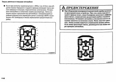

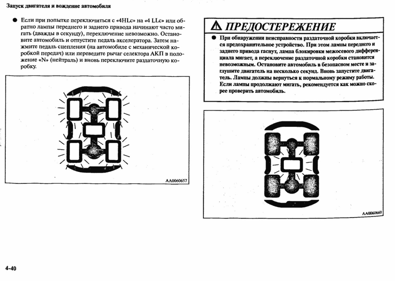

Re: Вискомуфта в AWD раздатке
Сообщение Sfinks »
Скачал мануалку П4. Похоже не переключит автоматика на/с пониженной в движении, а индикатор ПП будет часто моргать 4мя колёсами при попытке сделать глупость)))
