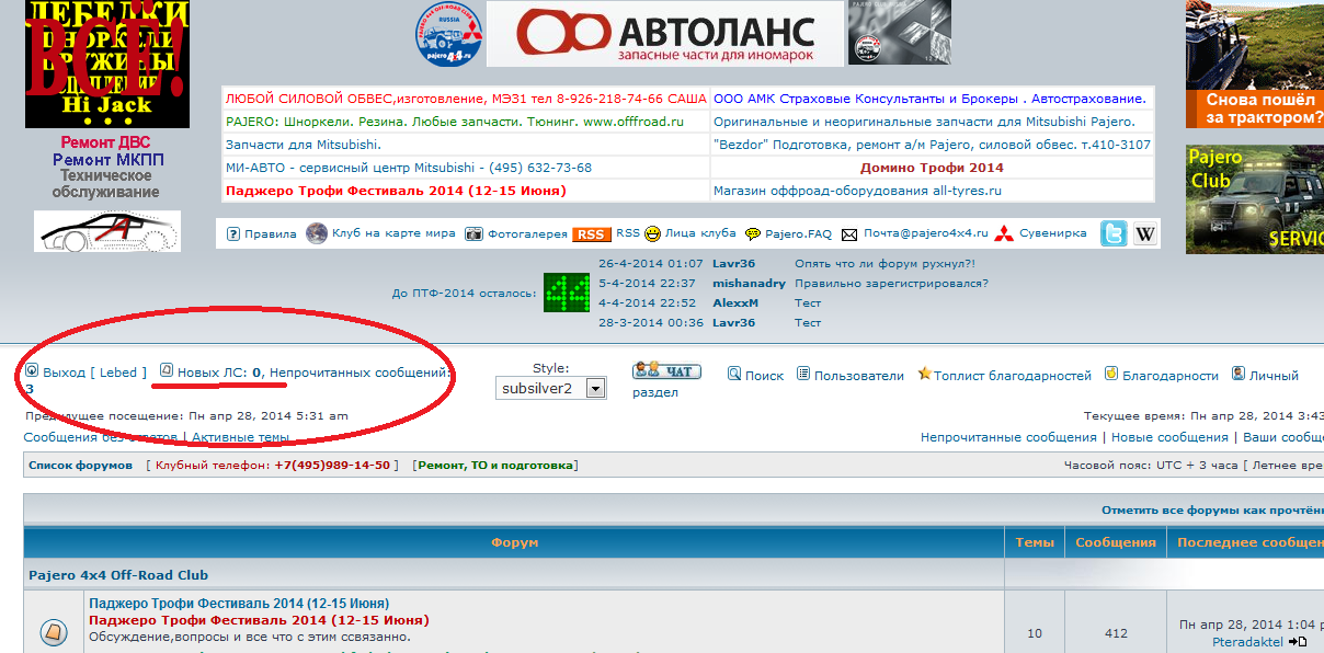

Алекандр36 писал(а):...Я ни черта не понимаю в этих аббревиатурах типа "личка" и пр...
Смотрите на скан, Александр. На "Новых ЛС" и нажимайте далее на это предложение. Номер телеПона там уже давно))) Продублирую на почту)))
