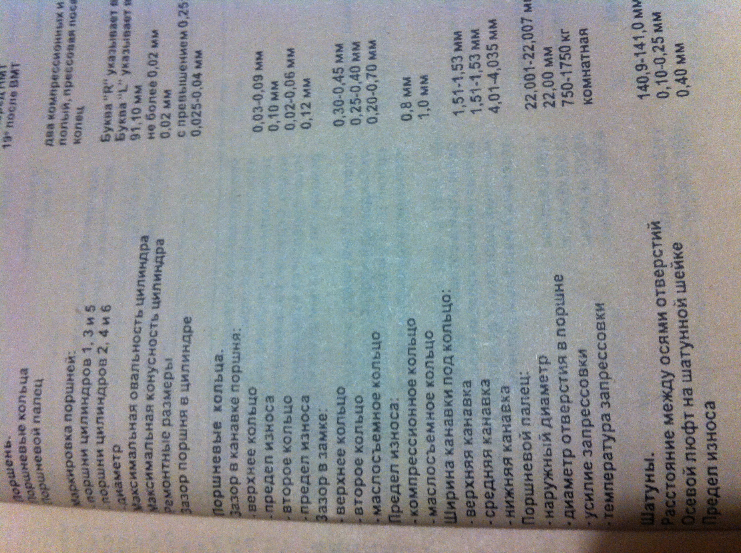

Здравствуйте Barss, извиняюсь, что вклиниваюсь в тему, но мне тоже необходим совет...Снял головы, пока занимаюсь с ними, на днях возьму нутромер и хочу измерить износ в цилиндрах...Загвоздка в том, что в моём мануале дан размер цилиндра 91.1 мм , в другом дан диаметр поршня 91.11...это как вообще...Вы выкладывали фото из книжки страницы с размерными характеристиками коленчатого вала, может у Вас в той же книге есть и размерные характеристики цилиндров, колец и поршней??? Если не сложно будет, может выложите в эту тему, а то даже не знаю на какие данные опираться для последующего ремонта...

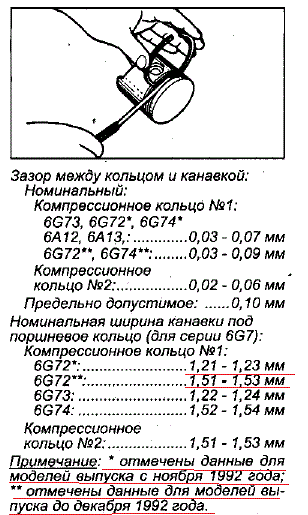

Только есть ещё один ньюанс - толщина 1-го кольца.
Она бывает разная, соответсвенно и проточка в поршнях разная...
Я допустим при чуть не влетел, когда первый раз полез в мотор.
Поршни оказались меняны (или ХЗ) , но машина 93 г.в., а 1-е и 2-е кольца оказались одной толщины...
Так что лучше перед заказом посмотреть, что стоит.
