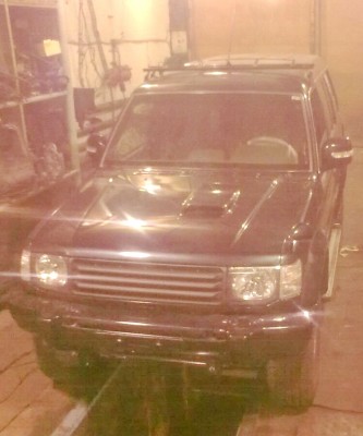

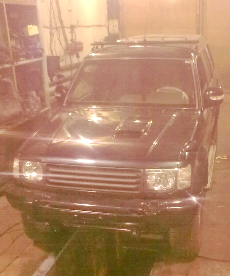

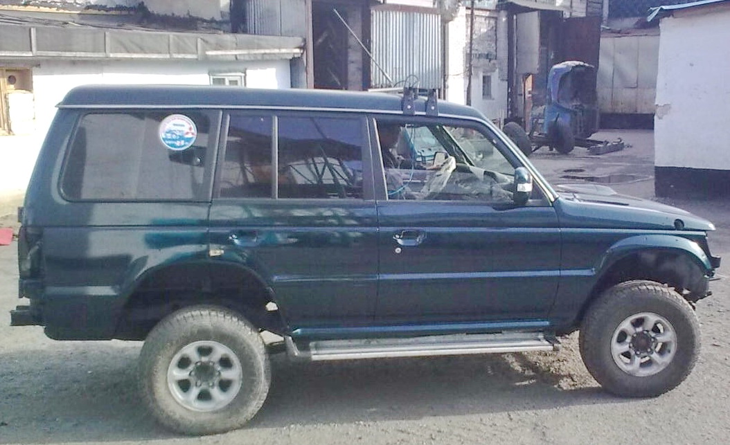

Ну вот даже не знаю где они его красить будут и как они чего там делают, даже теория не интересна. Машины которые они делали я видел, достойно. Во всяком случае, то что было у меня... Машина была крашеная с кучей шпаклевки, вся в сколах. Выглядела неплохо только с приличного расстояния. Когда её до меня красили, заклеили буковки на заднем крыле.
Мы же делали сварочные работы, передние двери и крылья (с пластиком) взял у Юры Жипера. Посмотрим на конечный результат.
Еще продули раму воздухом, внутри будет мовиль, а снаружи покрасят.

Прошедшим летом покупал насадку на каршер для прочистки труб 7,5 метров и ей промывал раму. Когда продували воздухом, опять много было земли. В задних арках в раму хочу поставить резиновые заглушки, может поменьше земли будет в раме.

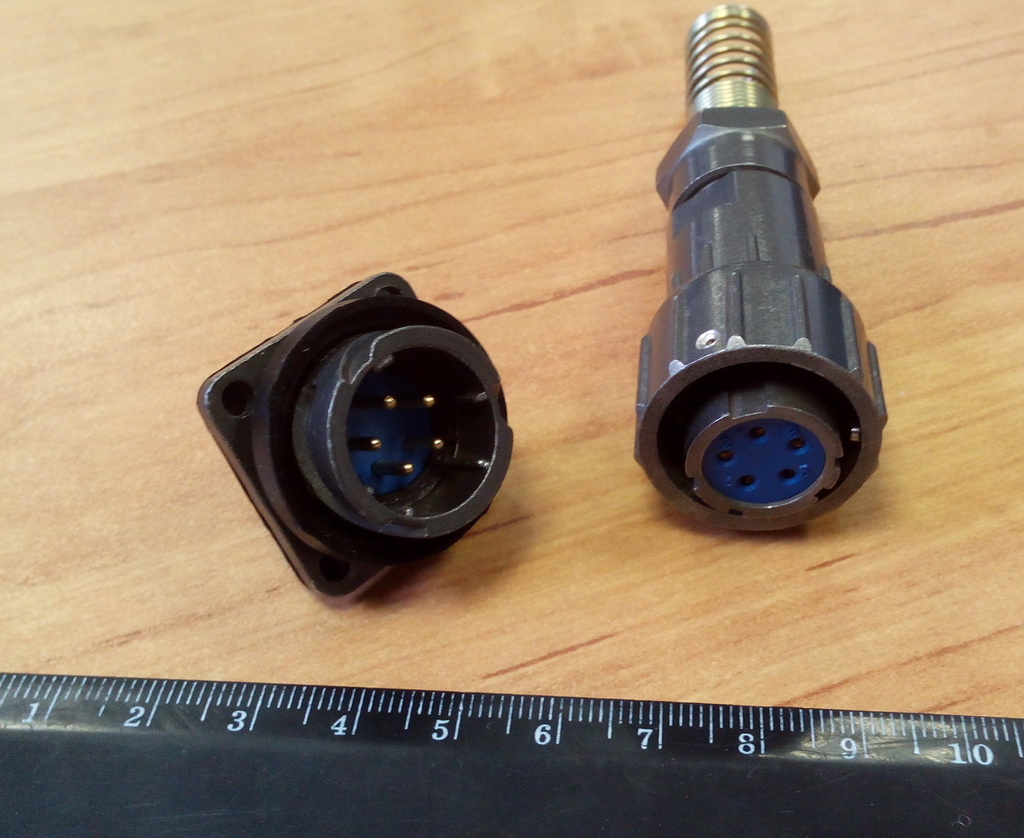

Купил вот такой разъем защищенный для вывода проводов на крышу. Хочу 2 дальнего и 2 рабочего света поставить. Антенный провод пройдет через сальник MG 12.

Стали собирать машину, поставили люк, он работает только при открытой двери... Поменяли сальник ТНВД. Изготовили перекладину на крышу под фары. Должны еще на крепление запаски сделать стоечку под задний рабочий свет.

wano69, спасибо. Рассматривал и этот вариант, но пока решил делать над запаской.
Вот вроде получше фото.

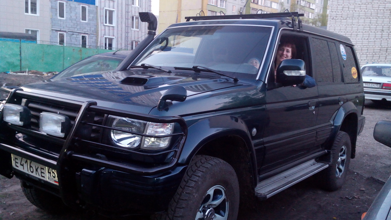

Re: Mitsubishi Pajero II 4м40 1995 года
Забрал машину и сразу немного заехал в грязь )). Справа бежит главный пассажир, принимать работу.

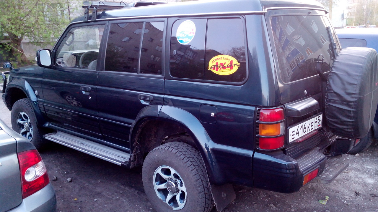

Еще пара фото.

Жена и сын довольны обновившимся авто.

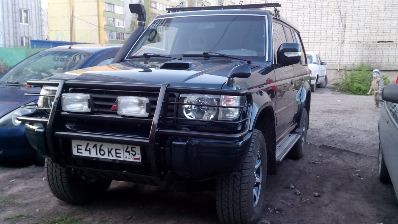

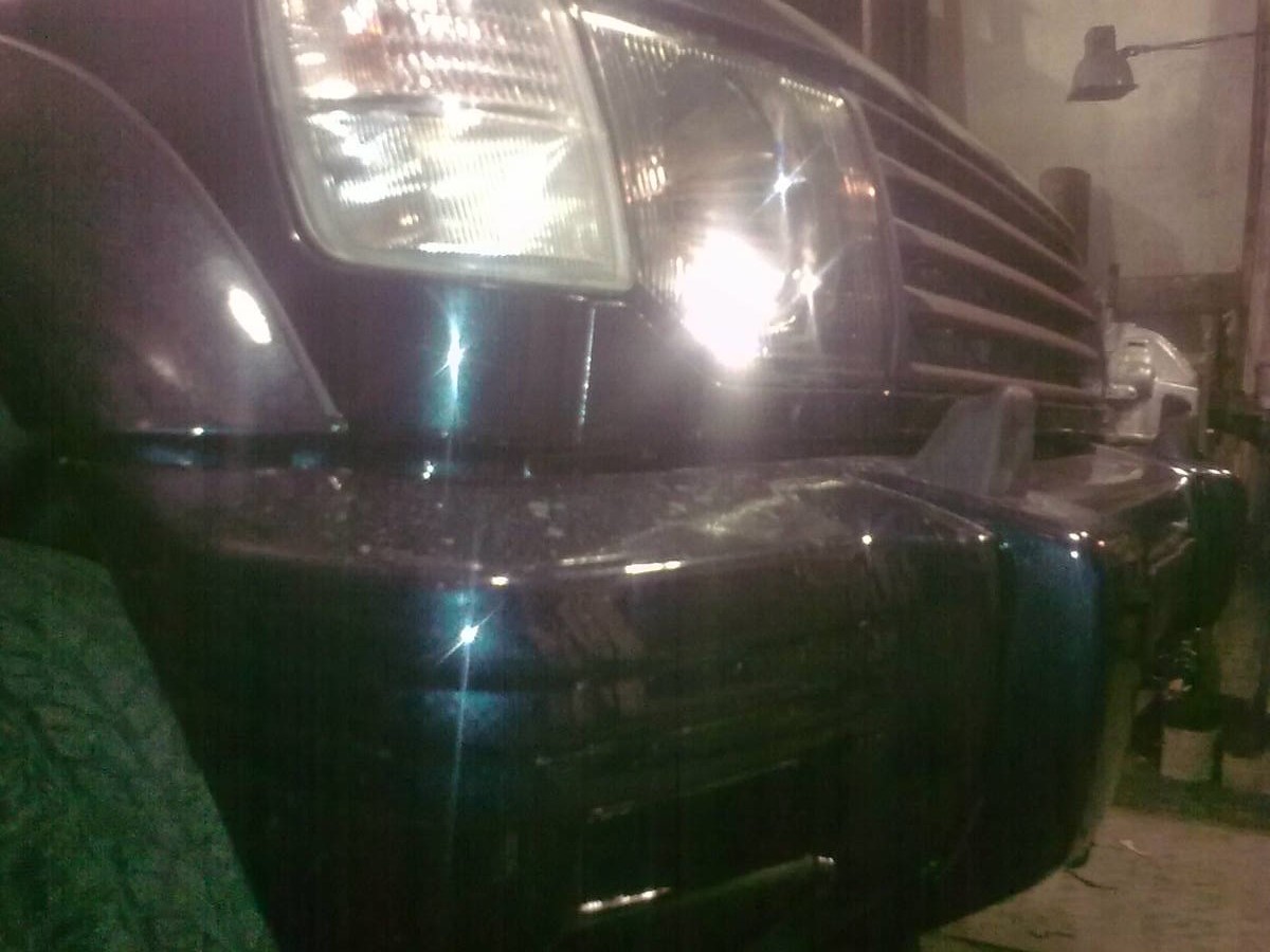

А зачем хром закрасил? И от чего зеркала с повторителями?
Pajero II 1994 5дв. Японец 4M40 2.8TD, АКПП (V4AW3), SuperSelekt
Геворк Фёдорович
+7-988-577-6З-ЧЧ
Геворк Фёдорович
+7-988-577-6З-ЧЧ
- Alexey45
- Сообщения: 203
- Зарегистрирован: 08 июн 2011, 13:22
- Двигатель:: 4m40
- Мой автомобиль(и):: Mitsubishi Pajero-II
- Откуда: Курган

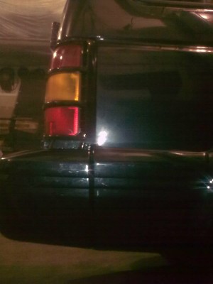

Хром на кенгурине в местах сварки ржаветь начал, сказал чтобы покрасили пока. Потом отвезу его на пескоструй с порошковой окраской, ну или раптор. Повторители на зеркалах это накладки, китайские, хромированные... покрашенные в цвет. Рамки вокруг задних фонарей тоже в черный покрасили. На предыдущей странице тоже новые фото есть.

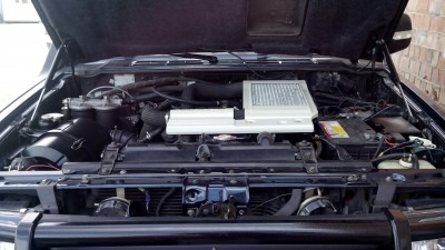

Установили амортизаторы капота (от Нивы). Заливную горловину омывателя фар пришлось сделать пониже.
