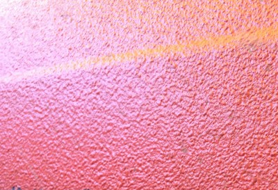

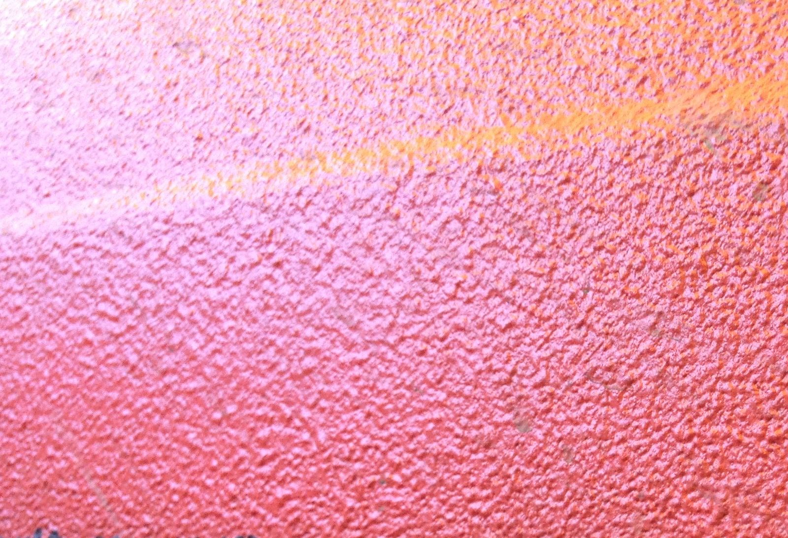

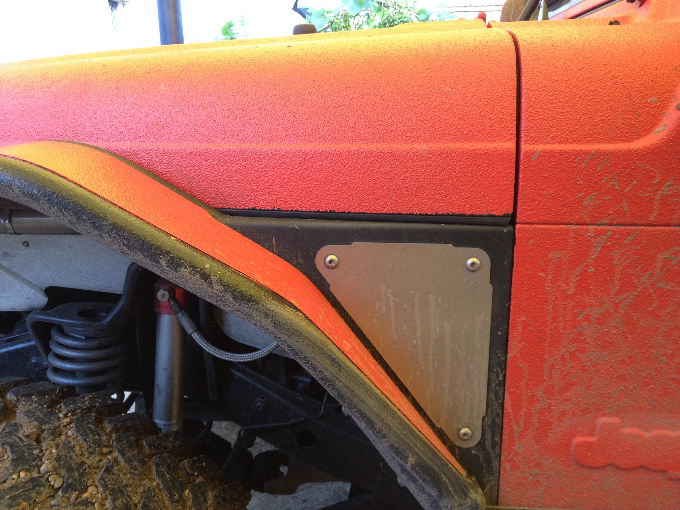

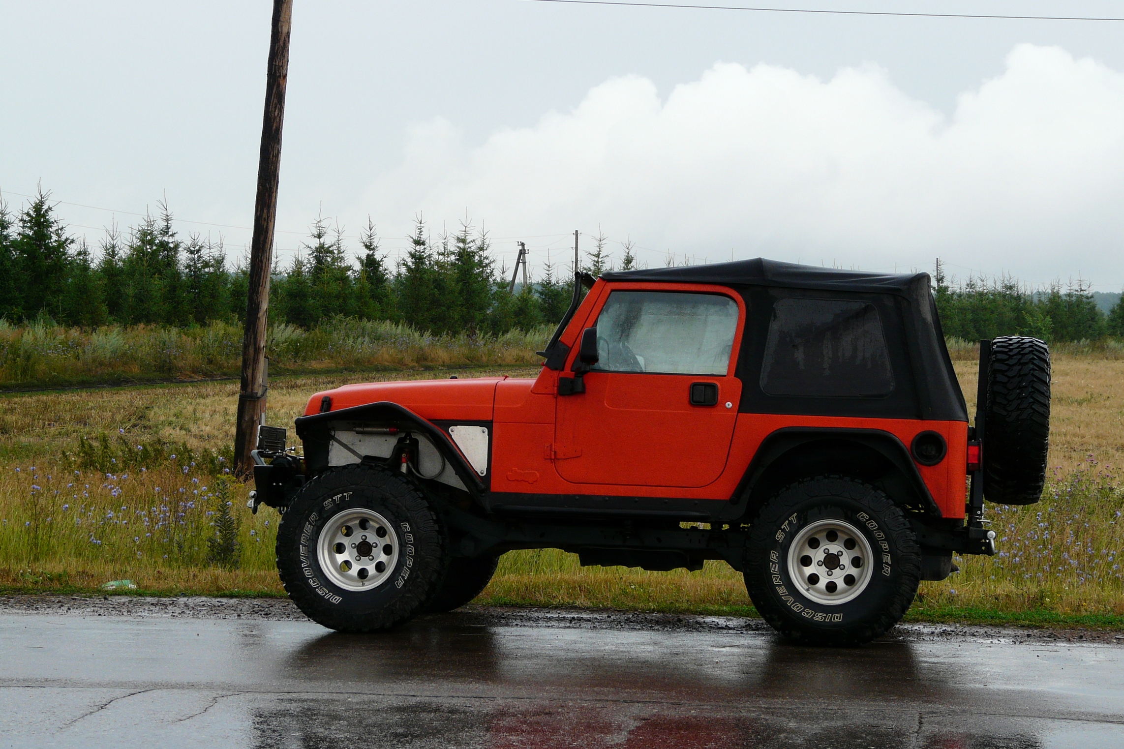

Таки один у меня ужо забубененый :)
Вот такая структура близко
Это из антигравийного пистолета неразбавленным раптором, как оно должно быть по задумке производителя
Слой от 2 до 3мм получился. Обработка в 2 слоя, ушло 2 комплекта раптора
Теперь я не парюсь типа лес/кусты... похер абсолютно...
В грязных сапогах можно по капоту пройтись.
Чумадан с инструментом поставить
Вощем одни плюсы.
Но для гламура нихера не канает :)

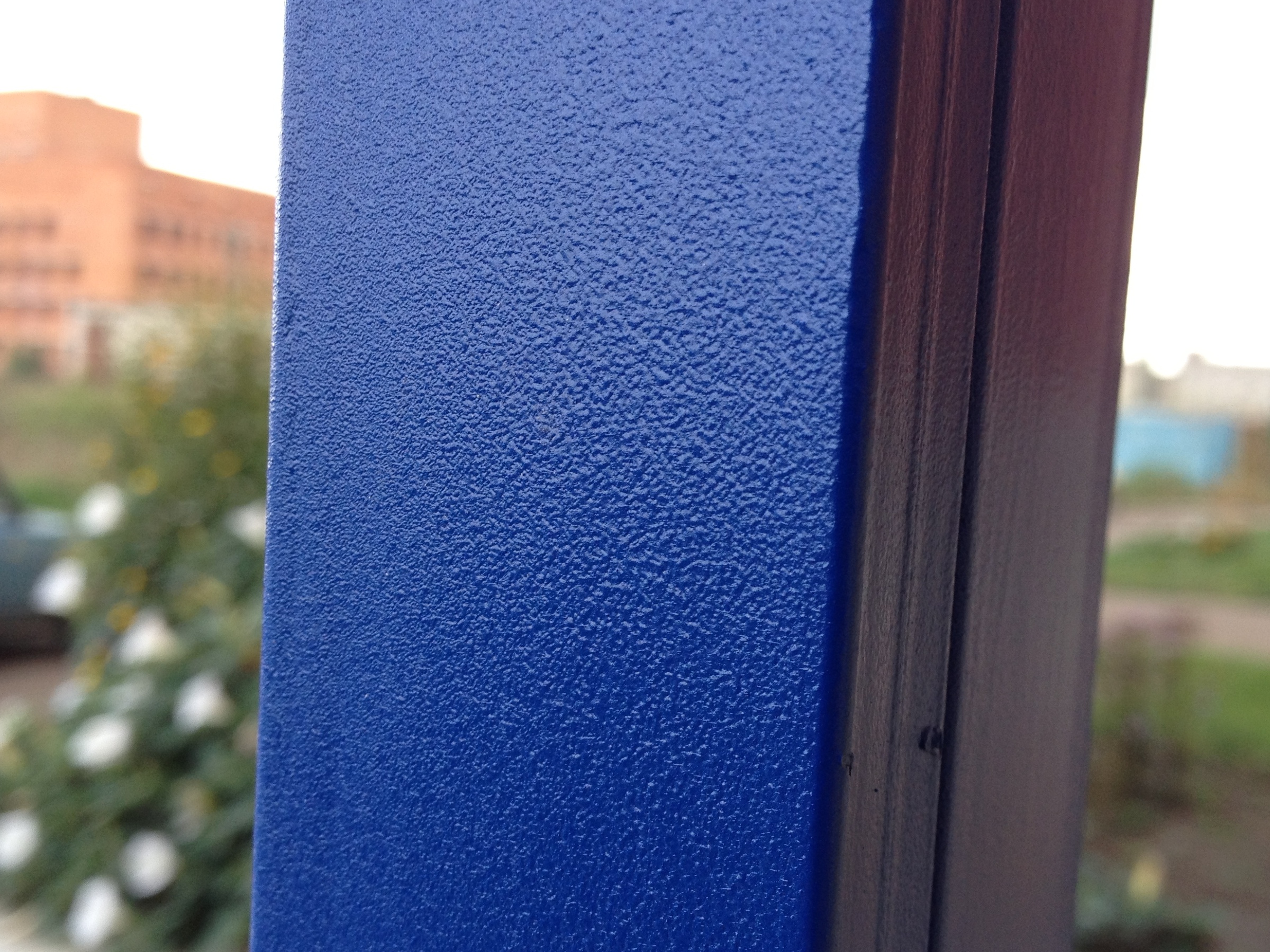

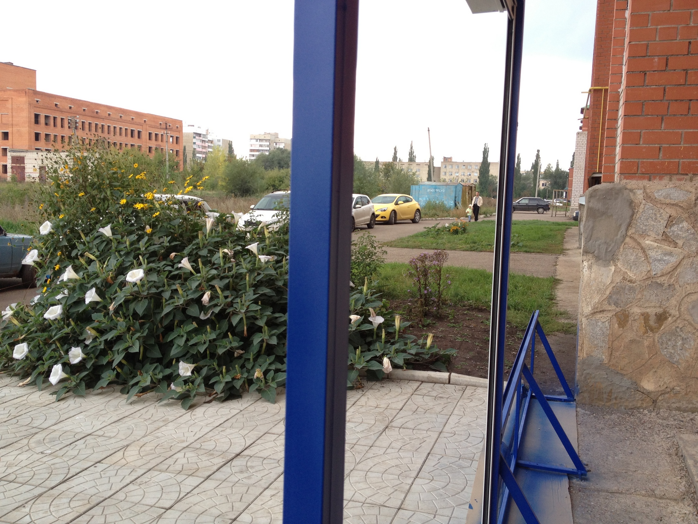

Это я входную группу офиса красил, уже не с пистолета, а с краскопульта
Структура помельче получается (разводил раптор пожиже, но не сильно)
Можно еще жиже, тогда еще мельче можно получить, т.е. будет выглядеть как модный щас
(или уже не модный) матовый лак. Такой полуматово-глянцевый видок :)

2ВИЙ : TJ -супер!
Замена крыльев и задних расширителей -ЗБС!!!
Смотрю ,по фоткам- с подвеской тоже няшно( обслуживаемые аммы с бочками :*VICTORY*: )
Двигатель,надеюсь 4l ,а не 2.5 )))))
ЗЫ диски Микки Томпсон?
