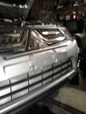

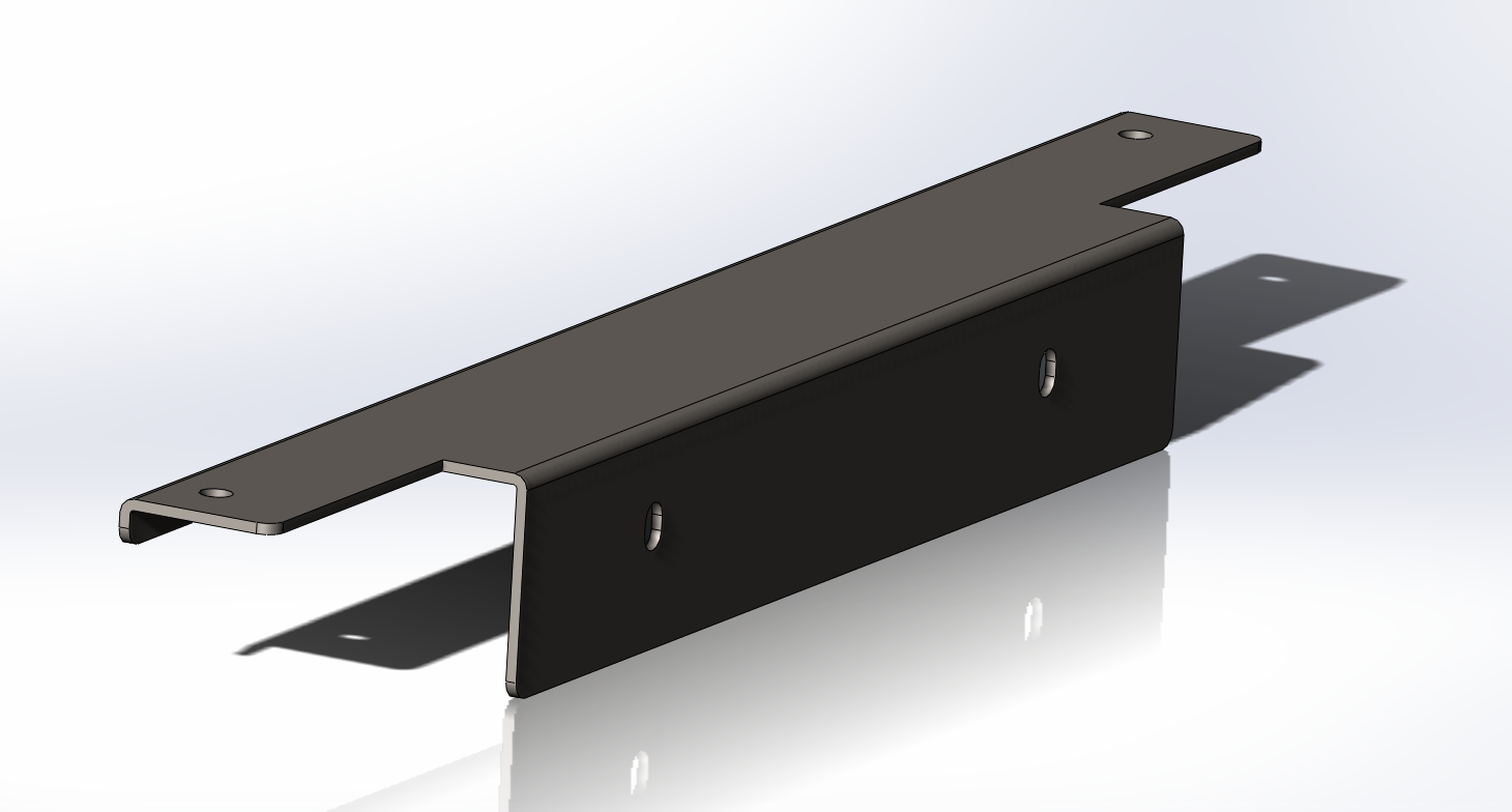

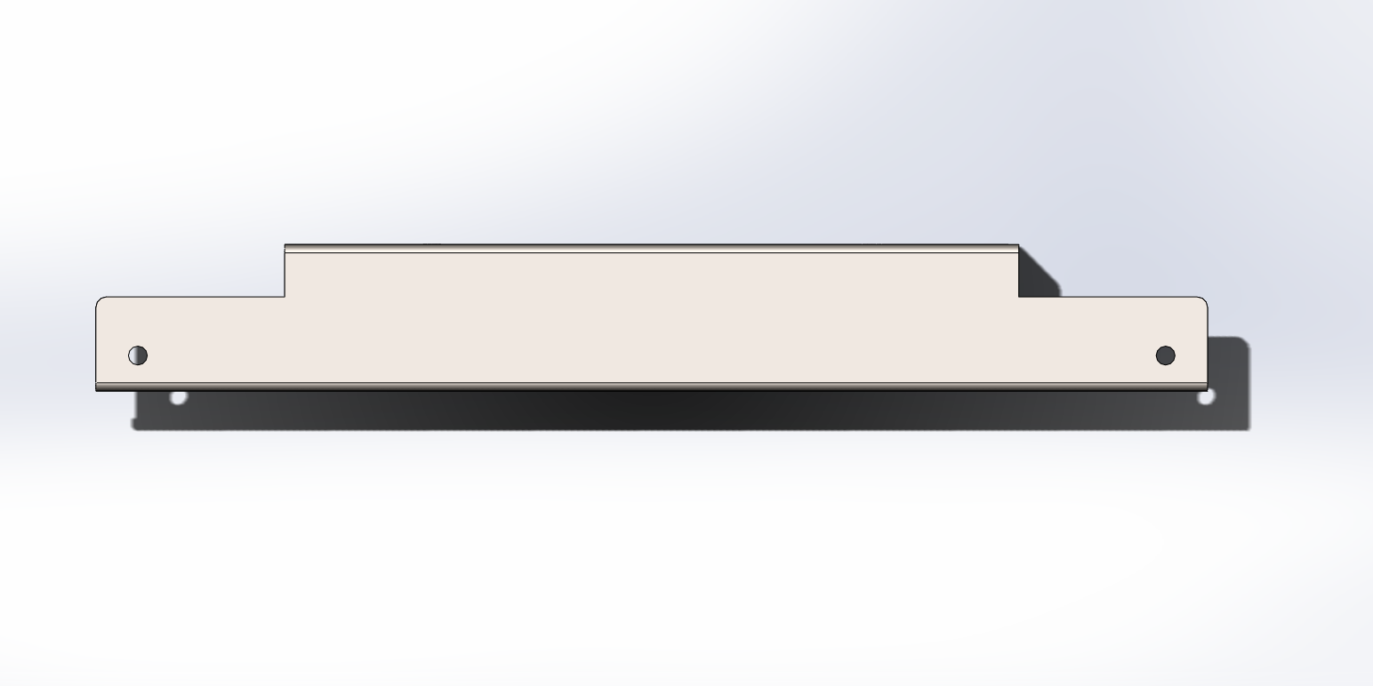

Всем, привет.
Вот вариант, но еще не изготовлен и не установлен на авто 2010г.в.

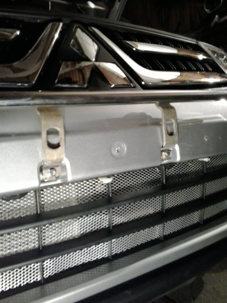

Re: Бюджетные дополнительные фары дальнего света
нет. углубления с болтами расположены горизонтально вдоль нижнего выступа площадки номера. углубления расположены не по краям площадки, а симметрично от центра площадки примерно в 25-30 см . поэтому номер с рамкой их закрывает своей нижней горизонтальной чатью. а саму рамку под номер привинтили саморезами к выступающей площадке под номер непосредственно вкрутив саморезы в пластик бампера примерно по центру (по горизонтали) выступающей из тела бампера пощадки.

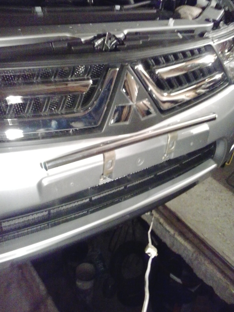

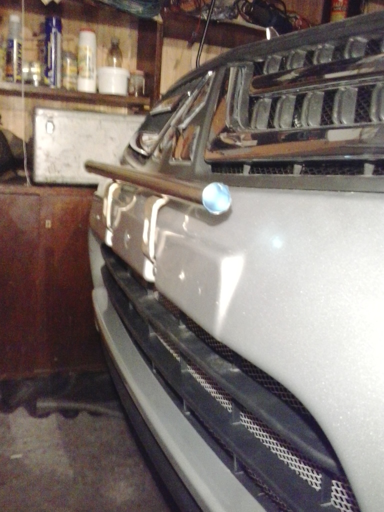

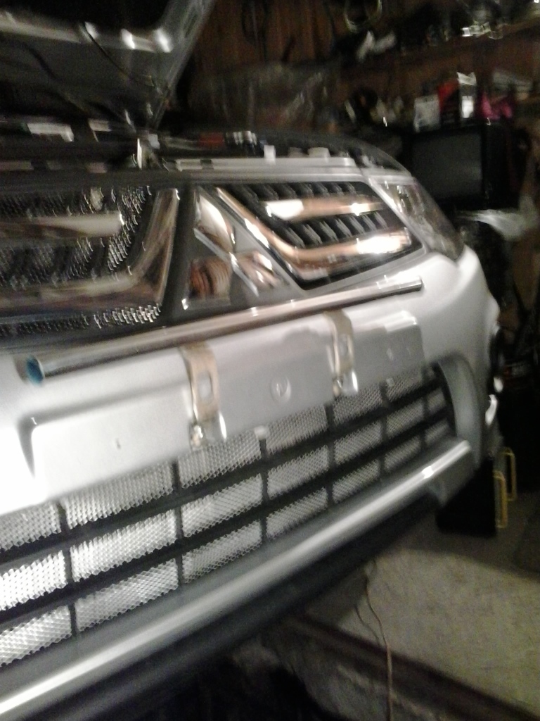

юрий юрикович писал(а):нет. углубления с болтами расположены горизонтально вдоль нижнего выступа площадки номера. углубления расположены не по краям площадки, а симметрично от центра площадки примерно в 25-30 см . поэтому номер с рамкой их закрывает своей нижней горизонтальной чатью. а саму рамку под номер привинтили саморезами к выступающей площадке под номер непосредственно вкрутив саморезы в пластик бампера примерно по центру (по горизонтали) выступающей из тела бампера пощадки.
по торцам трубы никелированные заглушки (сантехнические) вторую точку крепления еще не сделал (которая в средину кронштейнов) т.к. впереди техосмотр и лоп фары не нужны пока не прошел осмотр
предложение Сергей (чертеж и моделоь) крепление рамки вроде как просто в пластик бампера, или его придется сверлить насквозь и вкручиваться в усилитель . к тому же плохо, что два силовых болта будукт на одной линии - т.е. эта рамка будет легко качаться, т.к. металлический усилитель хилый и в него нужно минимум два разнесенных по вертикали крепления. у меня одно основное крепление - использует штатные отверстия и резбу в усилителе, второе место крепления можно делать 5 или даже 4 мм болтами для уменьшения травмирования бампера.

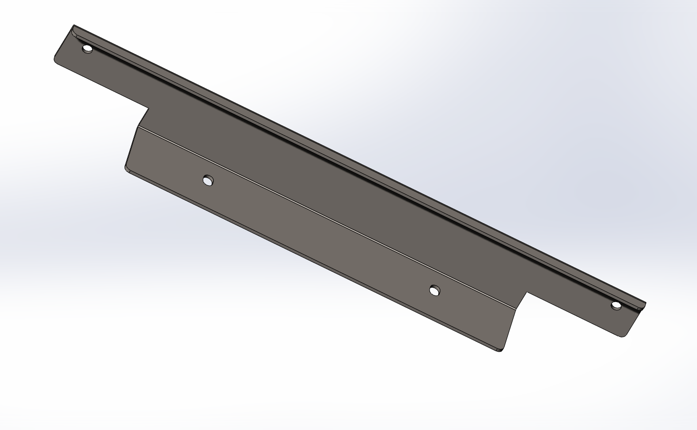

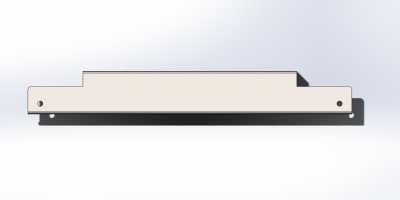

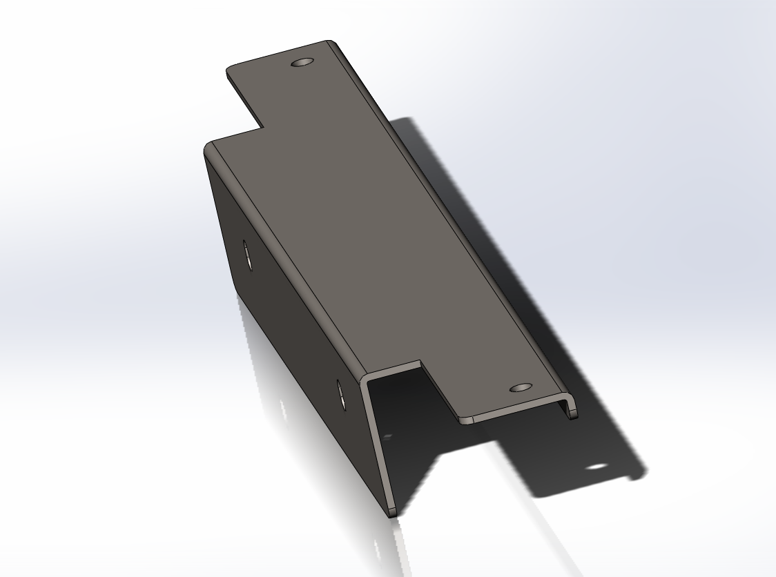

Мой вариант полки, будет крепится между бампером (в усилитель переднего бампера) и металлическим подиумом номерного знака, думаю будет держаться мертво. Принцип крепления тот же что и у _юрий юрикович_, но для авто до 14 г.в.
P/s Новые отверстия ковыряться в бампере не будут. Пока идеи такие, дальше после полевых испытаний видно будет.

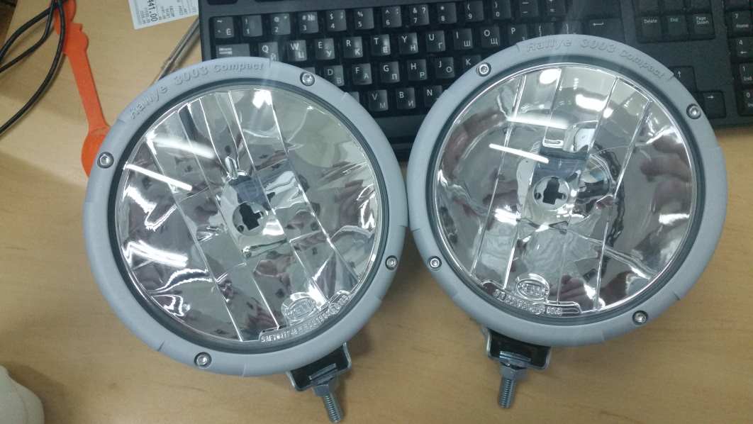

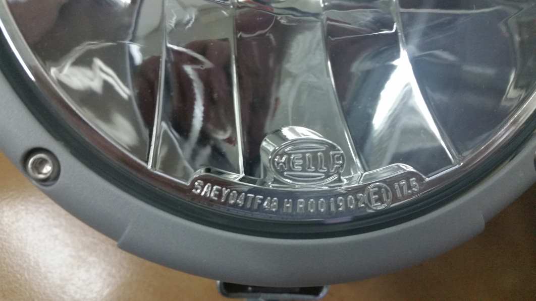

Пришли сегодня мне и коллеге Хеллы) 17 и 37 модель rally3003.
Себе брал 37.
Довольно бюджетно если считать что цена 142$ за пару, при том что у нас продают по 163 за штуку!)))
С виду одинаковые)
Себе брал 37.
С виду одинаковые)
