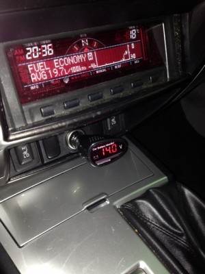

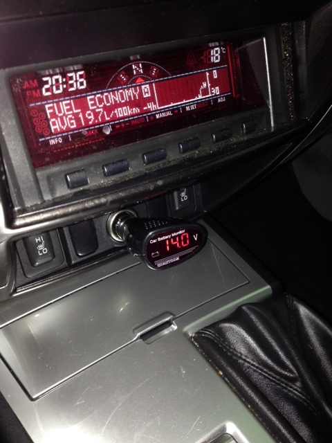

Grisha писал(а):Купил вот такую штуку
Вольтметр для контроля напряжения бортовой сети, втыкается в прикуриватель. А также в Вашем случае для контроля показаний мультитроника.
Купил такую хрень, мультик сволочь врет. (14.3 всю дорогу)

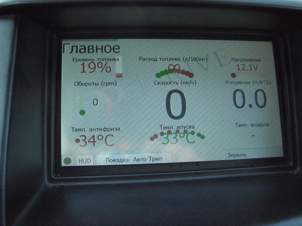

У меня в ГУ прога стоит за 300р.
Врёт хрень или мультик?
Этот вольтметр я проверял мультиметром и стрелочным прибором - нормально показывает, как раз среднее арифметическое. И прецизионным источником питания – один в один.
14,3 В всю дорогу - это же говорит о том, что хороший реле-регулятор! (Если показывает правильно, только непонятно - про хрень или про мультик).

Grisha писал(а):
Купил вольтметр,он показывает правильно(14,3),врет мультик.
