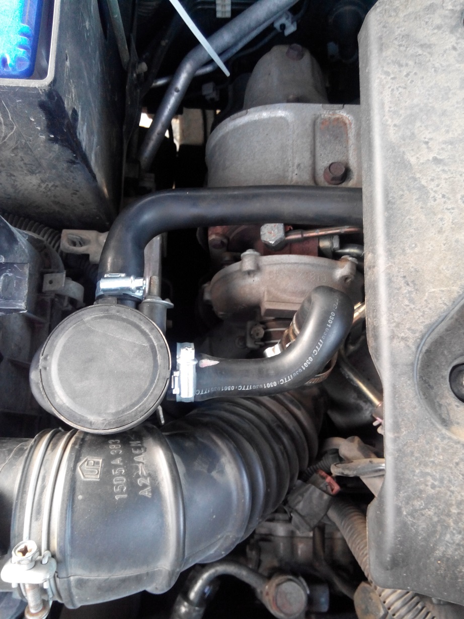

Один шланг штатный, второй у дедов в барахле нашел с углами (один угол отрезал) от "нашемарки", маслоуловитель дефендеровский. Близость к турбине конечно смущает.
