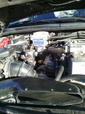

Всем здоровья и денег боле.
Не нашёл в наших темах. А вот на драйве2 "bvv72" спец из Тюмени, много чего сделал в своем авто,в том числе и маслоотделитель.Я выслал ему чертежик,так как понял по его описанию, оцените и вы господа. Материал -нержавейка.Мне не совсем понятно с маслосливным патрубком и отводом на штатный воздушн.фильтр.Это ж надо делать доп. дырку корпусе воздухана. А вообще гляньте его БЖ, там есть еще и про ЕГР.Он запустил на вход ЕГР воздух после турбины.

Вот что еще нашел http://www.drive2.ru/l/1381450/дед61 писал(а):Всем здоровья и денег боле.
Pajero Sport New 3.2 4M41 CR, МКПП, Separ 2000/5/50/Н с подогревом, EGR OFF, подвеска Lovells Suspension Я на драйве

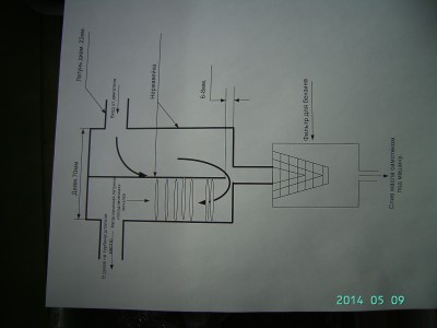

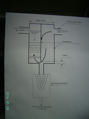

Здоровья всем и денег боле.

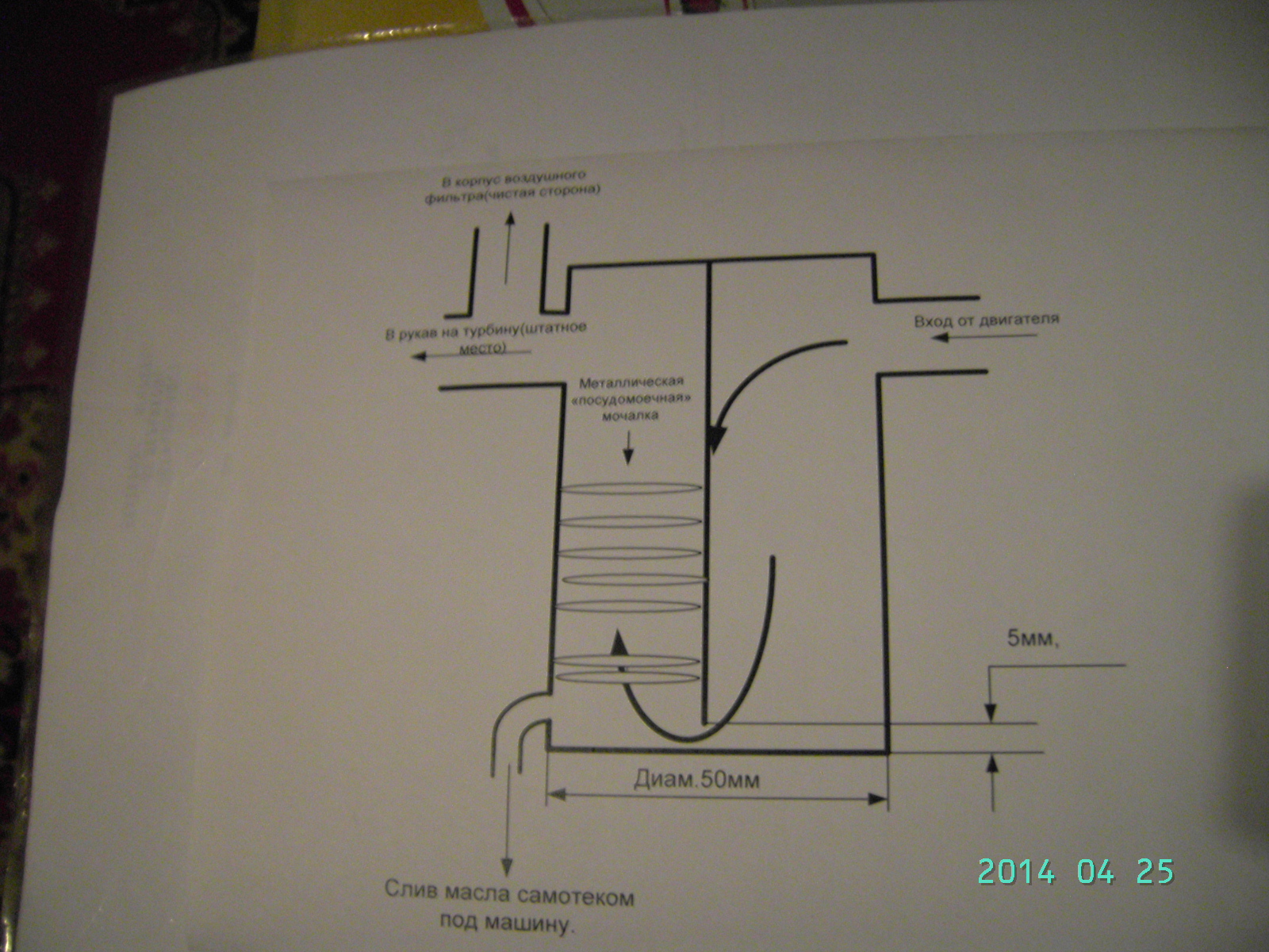

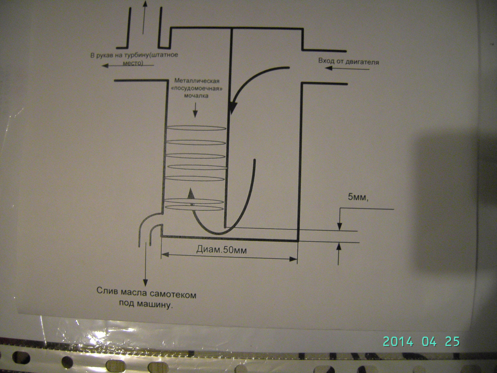

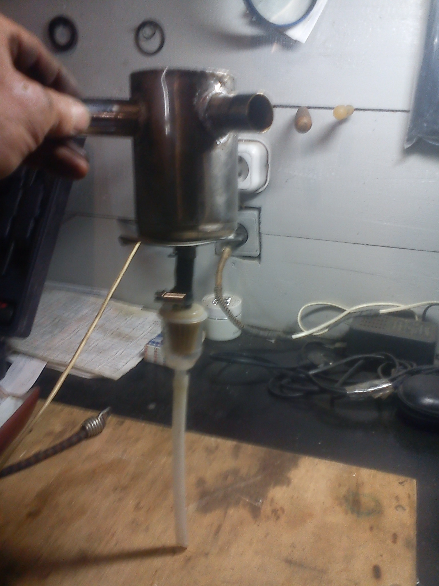

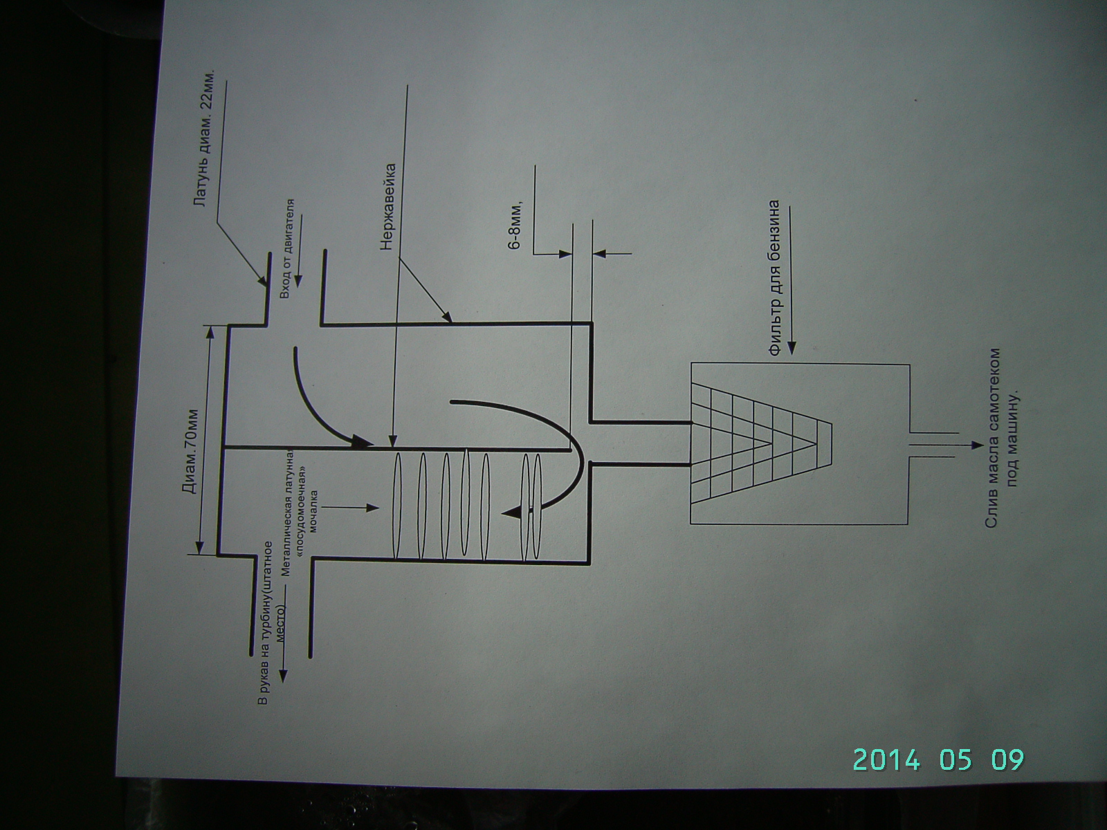

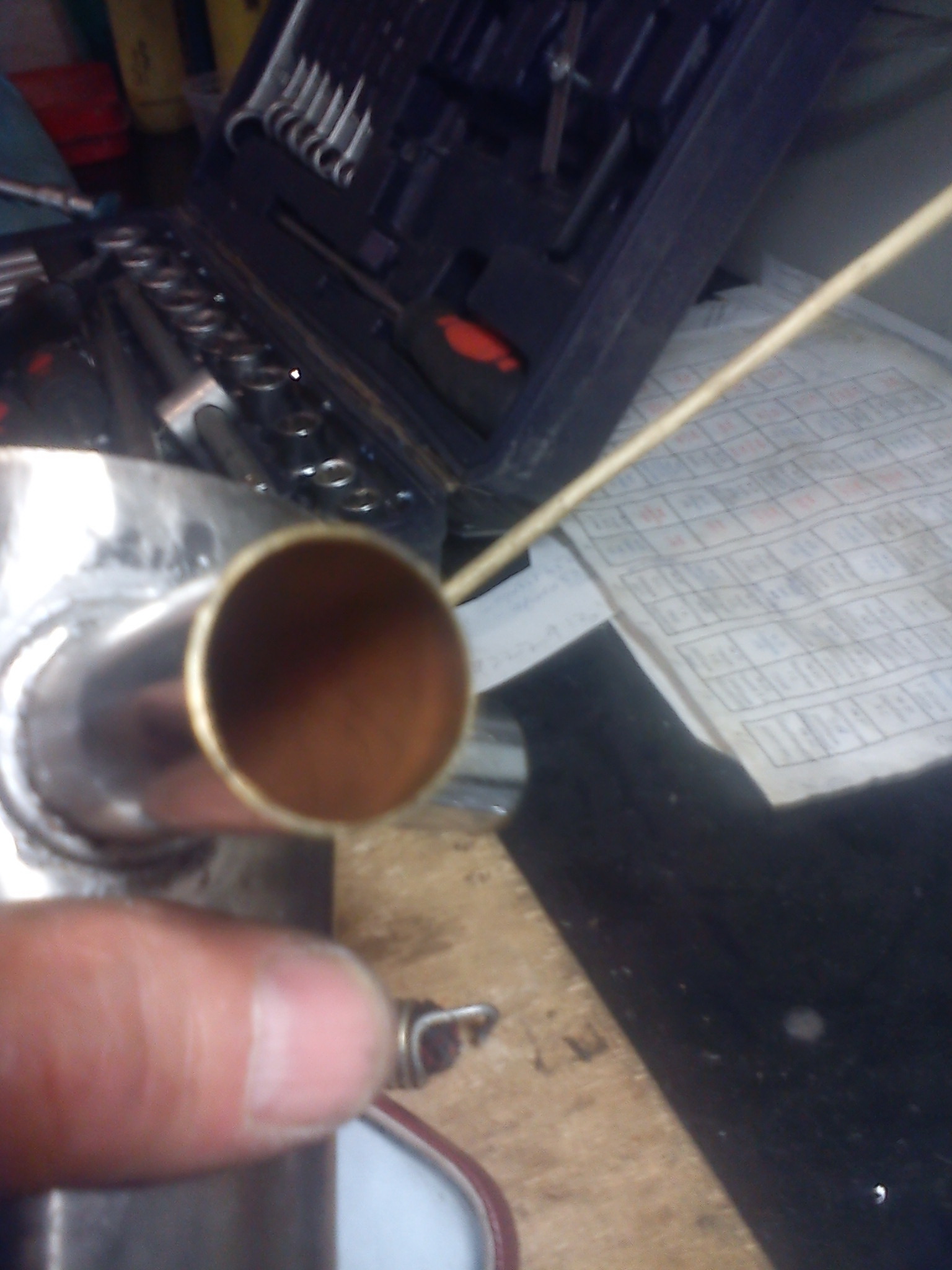

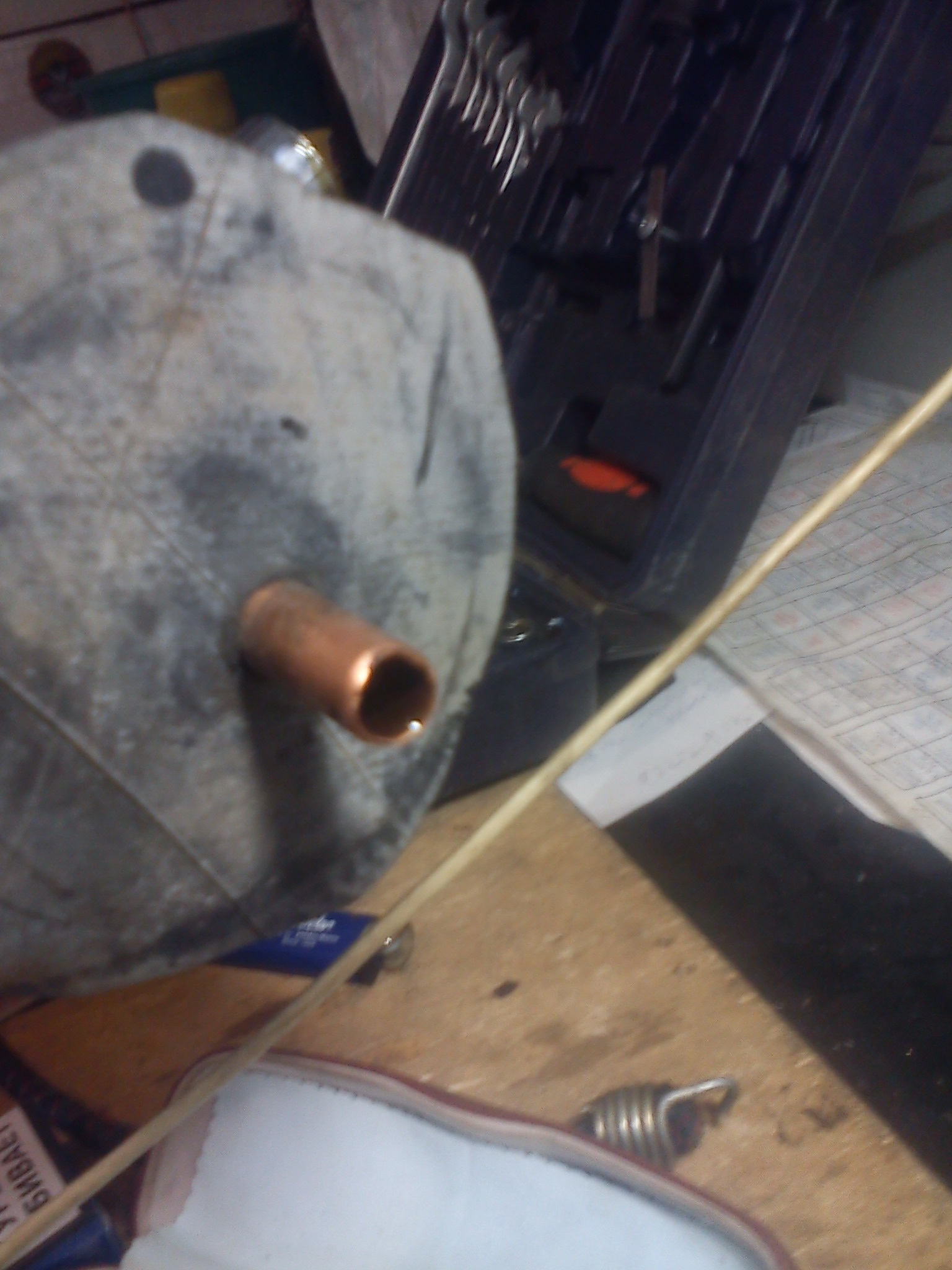

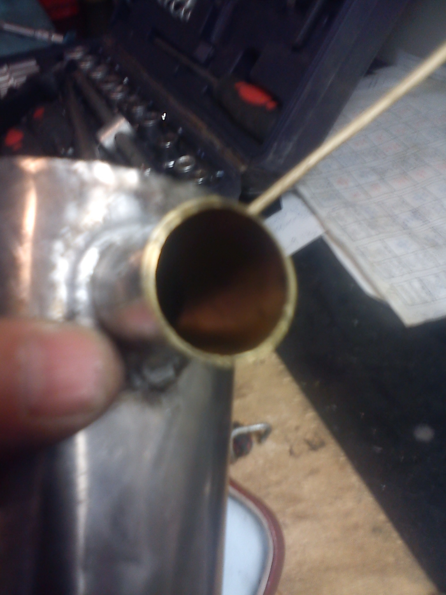

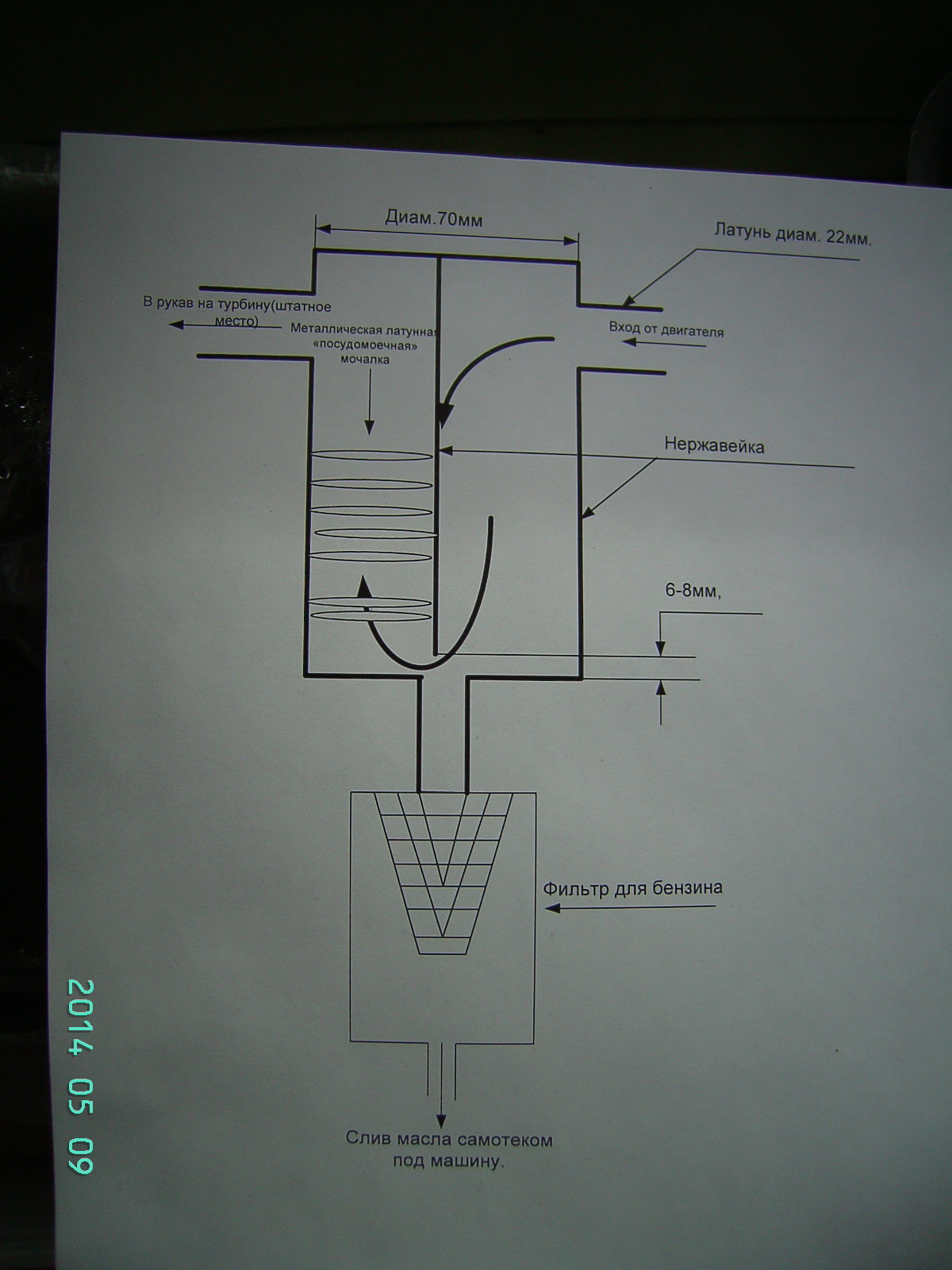

Народ,кто как хочет а я смастерил самодельный маслоуловитель.Материал-нержавейка.Использовал корпус(наружняя часть термоса 0.3л.) Внутри стакан разделен на половину.Со стороны выхода и из стакана медная мочалка(пробовал её поджигать в пламени зажигалки),не горит. После не большого пробега с этим стаканом,посмотрел выход из сапуна,мокрота маслянная есть,на входе в шланг большого диаметра-сухо. Внизу стакана(прямо внизу дырка) установил бензиновый фильтрик для сбора масла.Он пока чистый.На всяк случай есть в запасе еще один..Все паял обычным припоем ПОС40,с паяльной кислотой,мощным паяльником 1000Вт,и газовой горелкой в придачу.Диаметр трубок входа и выхода 22мм.из латуни.Сливная трубка -медь 10мм. Пришлось удлинить эл.проводку для нагревателя. Кронштейнов пока ни каких не делал,снизу подложил резинку(блин),стакан опирается на штатную эл. проводку ч/з неё.С учетом того,что все находится рядом с турбиной,надеюсь не замерзнет

Да какой нах. патент и богатство. Таких или подобных приспособ у каждого рукастого понаделано много. А принцип не мой,с миру по нитке. А устройство работает,проверял.Есть следы масла до боченка,и нет следов после боченка. Причем уровень масла в картере на месте. Не понятно. Проверку на следы масла в патрубках проводил после пробега около 1000 км в городском режиме. Масло Мобил 5в40.PumpK писал(а):дед61, осталось теперь устройство это запатентовать и богатеть!)

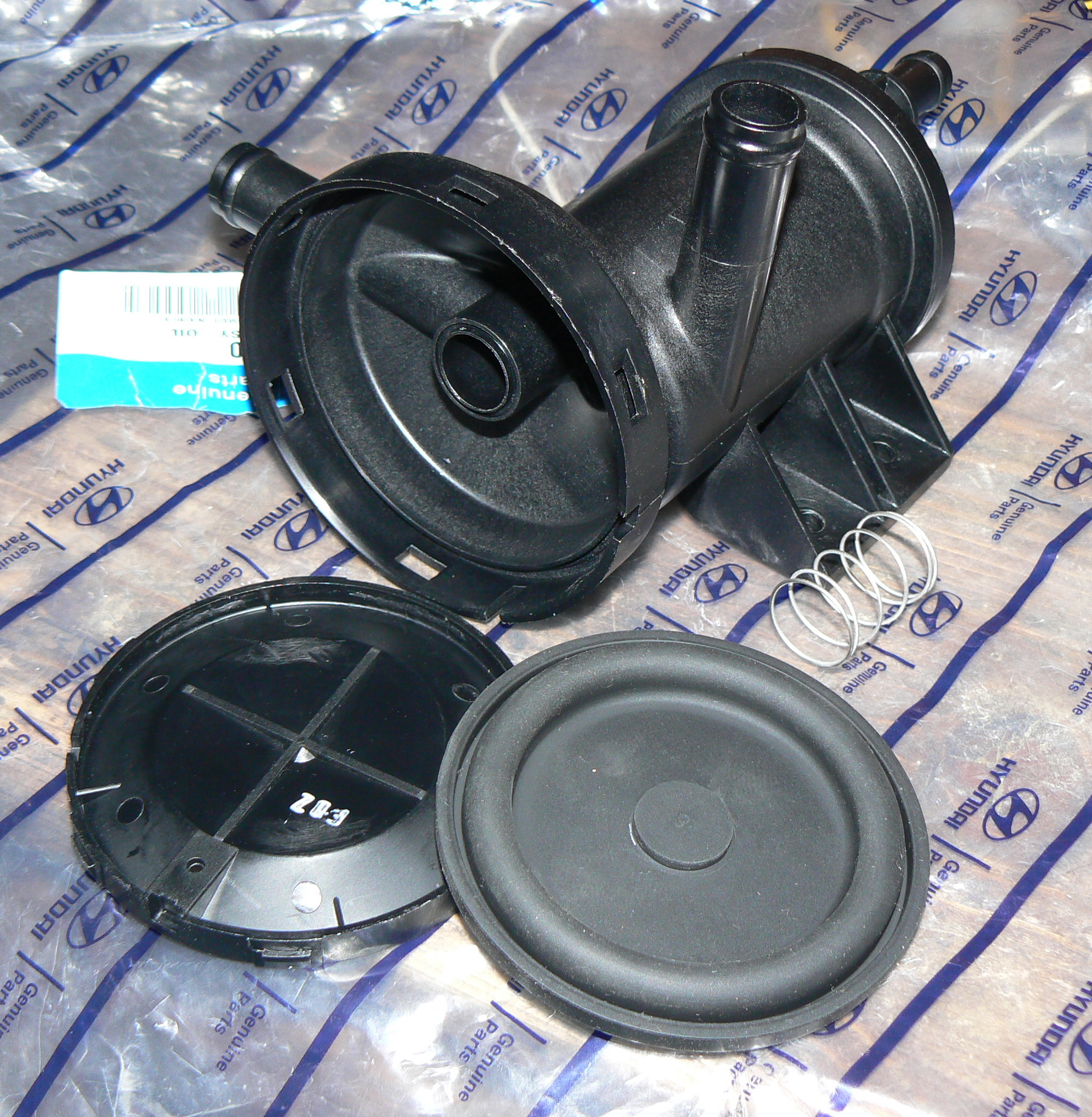

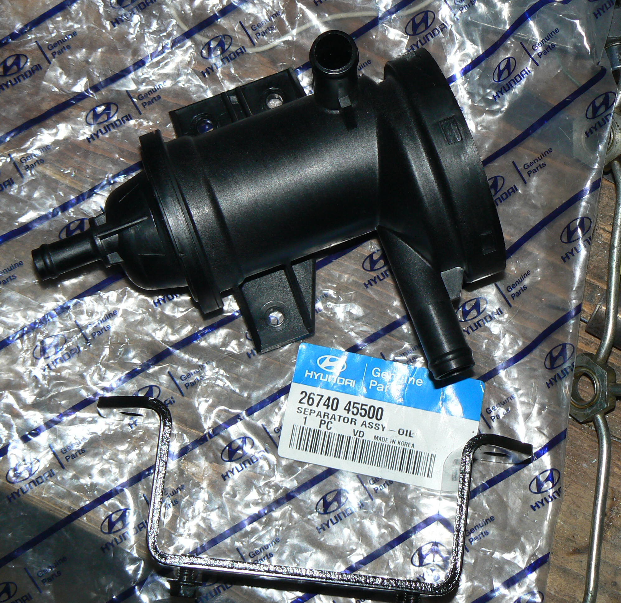

Купил от скуки хундаевский 26740-45500 и уже год рука не поднимается поставить, лень слив в поддон городить:
начинка:

Диметры патрубков маловаты,на мой взгляд.Хотя это ж фото,может быть и ошибаюсь.Сrankshaft писал(а):Купил от скуки хундаевский 26740-45500 и уже год рука не поднимается поставить, лень слив в поддон городить: начинка:

Нормальные там диамеры, он от автобуса размером с ПАЗик , там мотор литра на 4.
З.Ы. Вход и выход 16,5 , слив 12мм (по наружке)

клапан вакуумной системы?
http://www.exist.ru/price.aspx?pcode=26740-45500
хренасе они его назвали!
цена,кстати,халявная!!!!

Там в эхзисте справа в сточке машинка с антенной , вот там можно посмотреть на схеме какой это клапан, хотя клапан там есть, на нижней фото в моем посте выше.

Посмотри диаметры патрубков на 4м41(22мм.).И функция худаевского маслораспределителя (если судить по схеме на ЭКЗИСТе) несколько иная. Там нет связи между сапуном и турбиной, поскольку и турбины нет.Сrankshaft писал(а):Нормальные там диамеры, он от автобуса размером с ПАЗик , там мотор литра на 4.

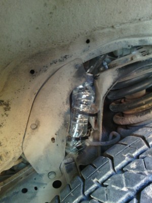

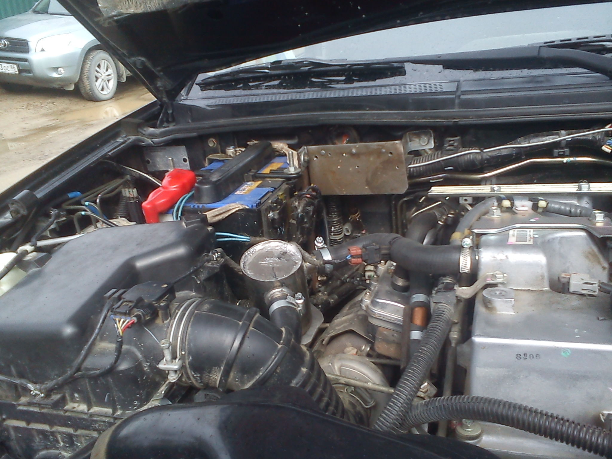

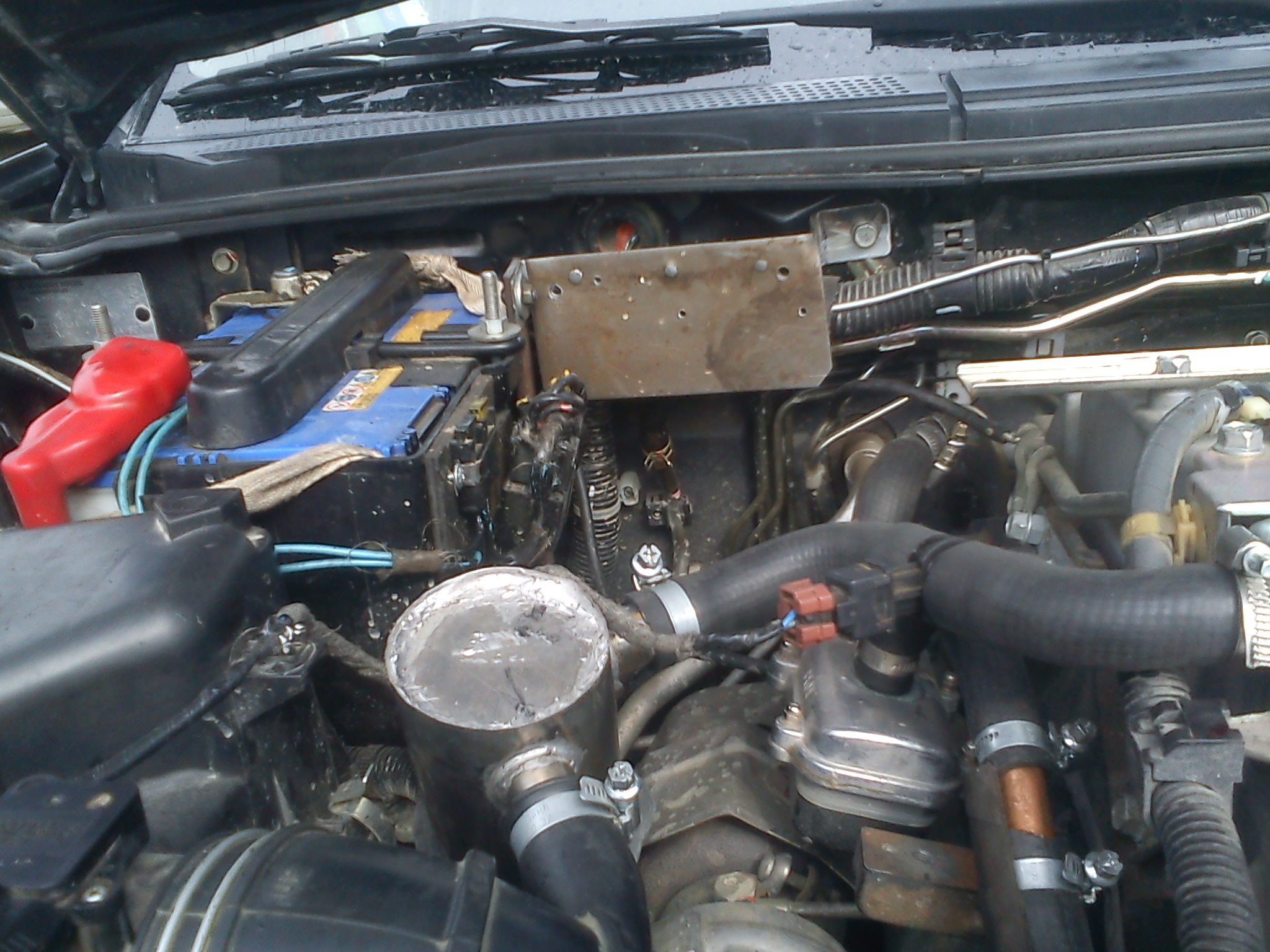

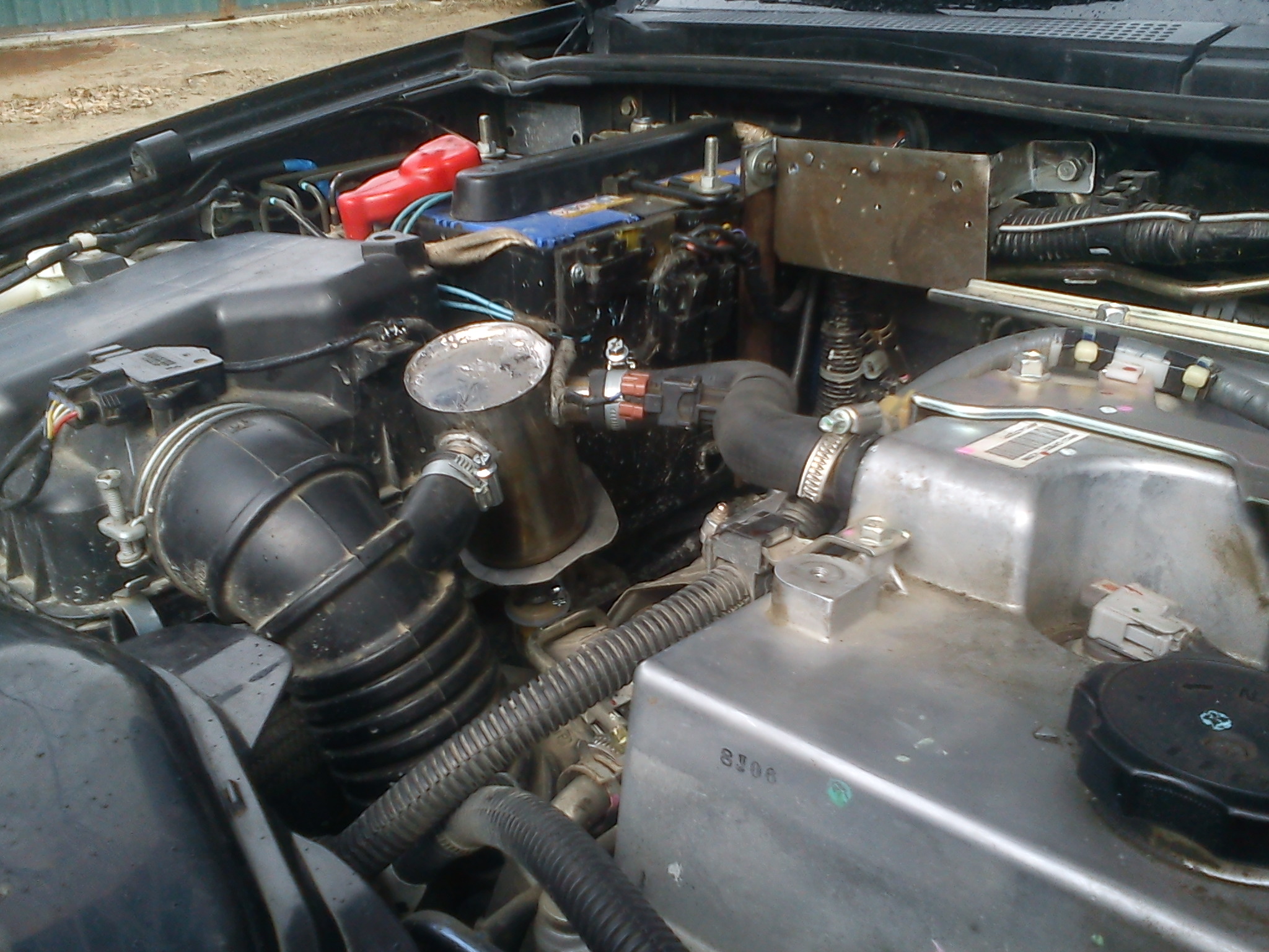

Сегодня провел очередную ревизию работы маслоуловителя. Смотрите и думайте. Трубка из сапуна в маслоуловитель- следы масла явно видны.
Трубка из маслоуловителя на всас турбины-сухая.
Тонкая трубка-слив масла из маслоуловителя-со следами масла.
Делаю дополнение
Поставил пластиковую бутылочку для сбора масла и контроля работы маслоуловителя Ну и собственно подкапотное пространство с маслоуловителем и.т.д.
Делаю дополнение
