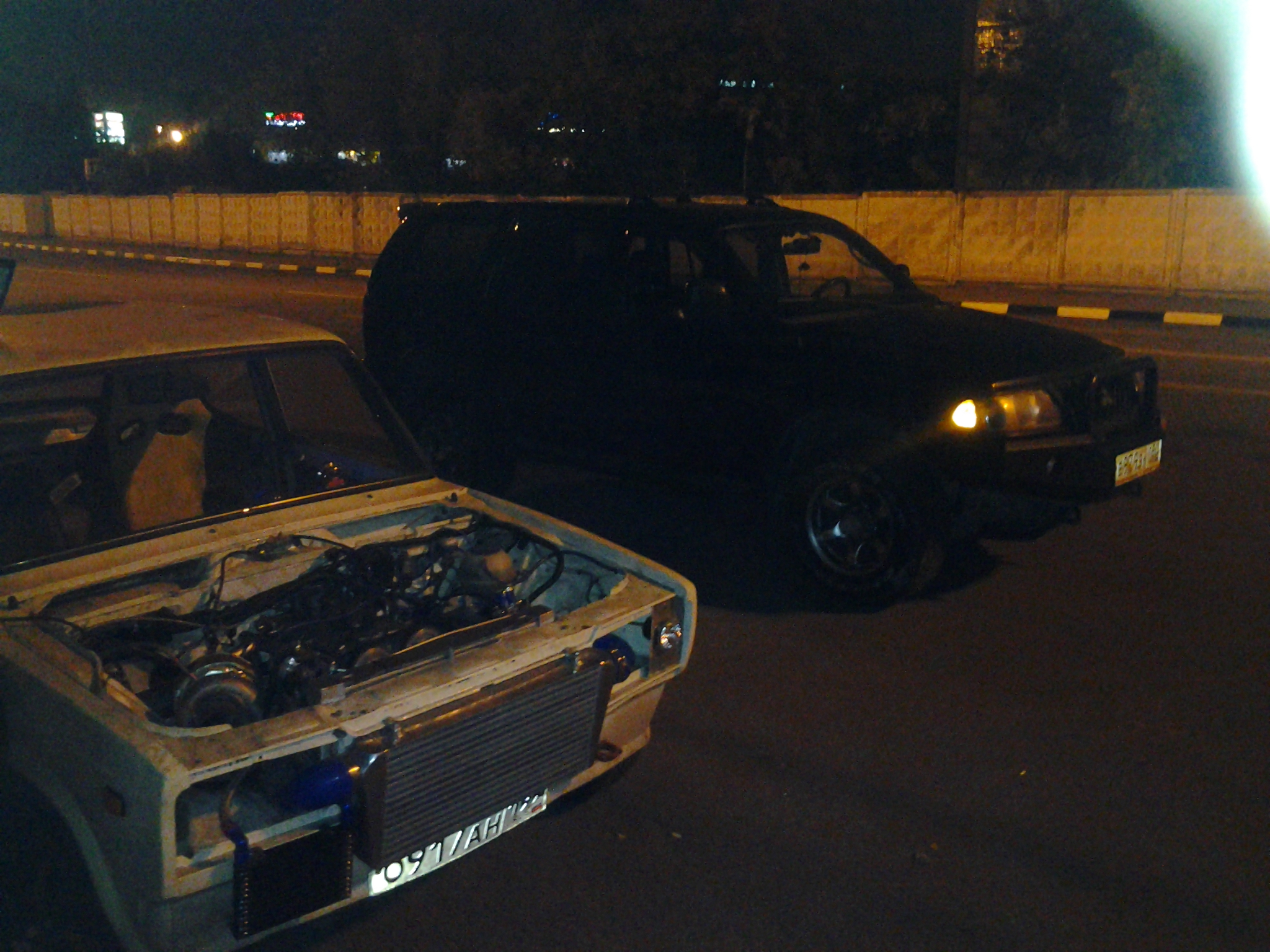

Re: Замена 4D56 99лс на что-то более мощное.
Сообщение Dimix »
kyzya11 писал(а):
Dimix писал(а): и с 8кл не плохо мощщ снимают
с тазикоф то? там да)))
мощщщщ
