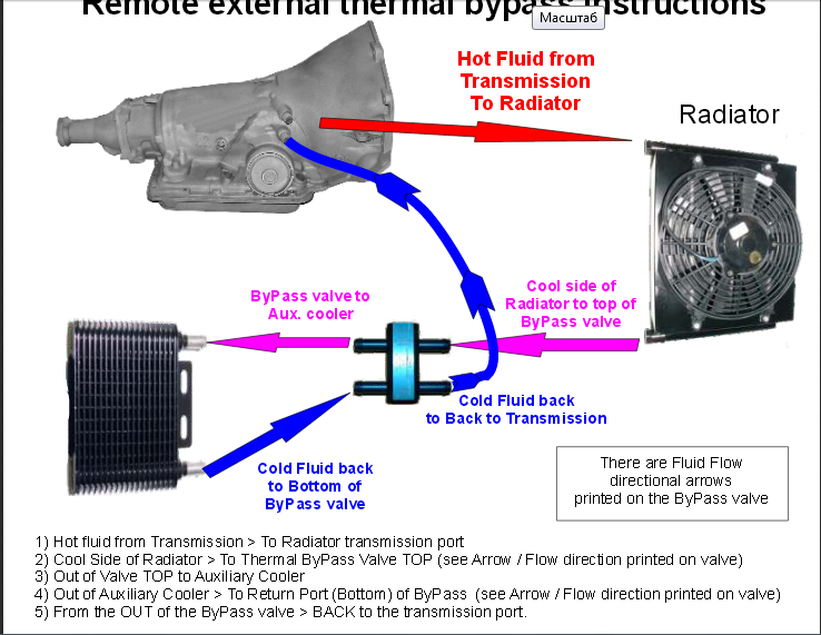

Для информации и для уверенных, что в мороз будет переохлаждение АКПП...
На всех современных автоматах функцию термостата выполняет соленоид, управляемый компьютером через датчик температуры.
Обычно механический термостат ставили на АКПП с гидравлическими мозгами.

А где на вышеприведенных схемах без байпаса малый контур по которому идет масло в случае срабатывания соленоида?liss1975 писал(а):Для информации и для уверенных, что в мороз будет переохлаждение АКПП...

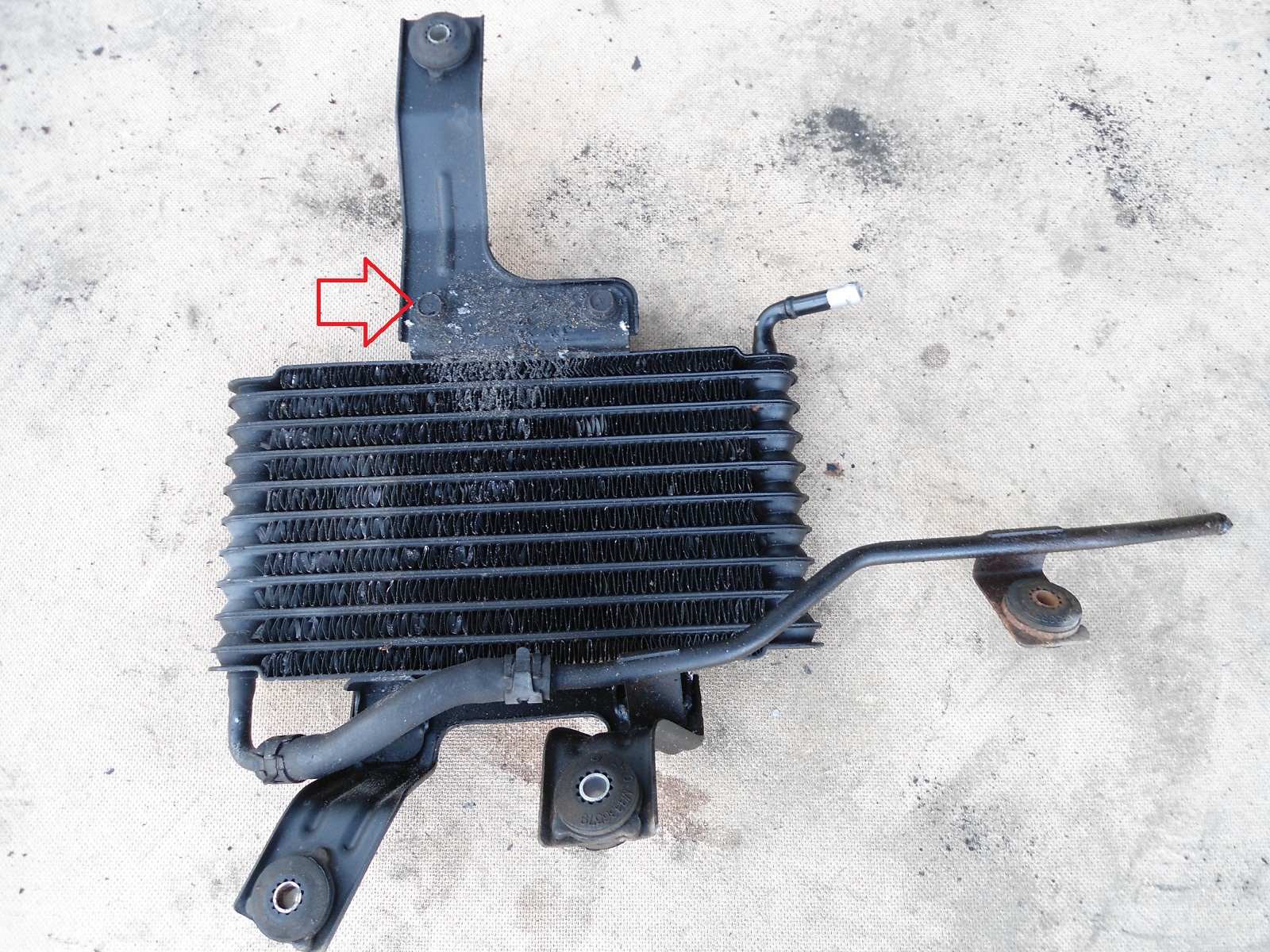

Lebed если будет возможность сделай пожалуйста фото процесса монтажа радиатора. Особо интересует где вход и выход теплообменника АКПП в радиаторе двигателя.

Это же не ДВС ...малый контур внутри коробки...AdB0kaT писал(а):А где на вышеприведенных схемах без байпаса малый контур по которому идет масло в случае срабатывания соленоида?liss1975 писал(а):Для информации и для уверенных, что в мороз будет переохлаждение АКПП...

Внутри коробки? это вряд ли... зачем тогда производитель предусмотрел вариант с внешним байпасом? см. схемы на пред. страницах.liss1975 писал(а): Это же не ДВС ...малый контур внутри коробки...

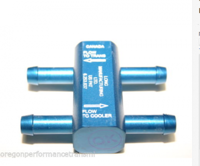

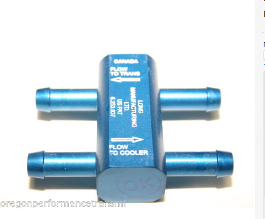

Термостаты для дополнительного радиатора АКПП.
Термостат для доп. радиатора АКПП (Oil Thermostat) "Хайден-163" №100099HНизкая рабочая температура масла ATF (ниже +50 ... +60 градусов) также вредна для работы трансмиссии и фрикционов. Поэтому мастера рекомендуют устанавливать одновременно с дополнительным радиатором и
термостат: "Хайден"-163 100099H или более бюджетный вариант:
- термостат "Лонг" 100099L.Термостат для доп. радиатора АКПП (Oil Thermostat ) "Лонг"
Производители АКПП рекомендуют устанавливать термостат всем машинам, которые регулярно эксплуатируются с дополнительным радиатором АКПП при температуре воздуха ниже -25 градусов.
На многих современных 6-ти ступенчатых АКПП производители еще на заводе устанавливают термостаты типа Хайден-163. На остальных автоматах функцию термостата выполняет соленоид, управляемый компьютером через датчик температуры. Все современные коробки, использующие синтетические масла, отрегулированы настолько тонко, что требуют максимально комфортной вилки рабочих температур.
Источник....http://www.transakpp.ru/uslugi/radiators.html

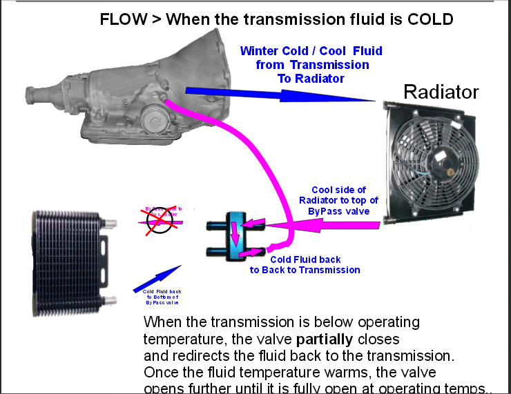

Ну и я так могу в подобном направлении))) Ревизию АКПП без допрадиатора после мороза проводили? А после жарких летних дней?AdB0kaT писал(а):Рассуждаем об измерении сферического коня в вакууме чес. слово)) Сколько из этого пробега пришлось на сильные холода? как определили что нет проблем? ревизию деталей коробки проводили? )Lebed писал(а):Повторюсь. А/м 07 г.в., араб, с радиатором АКПП, пробег около 200 тыс.км. (если не больше), минимальная t эксплуатации -35С - никаких проблем.
Теперь серьёзно. Имеем темп-ру в АКПП в 97 градусов на пустом а/м при тем-ре воздуха около +30С. Не совсем криминал, но, согласитесь, не айс. Почти на пределе. Теперь грузим а/м. По- взрослому. И зажигаем, не пенсионерим. Как думаете, сколько будет?))) И что, менять жижу после каждого забега?)))
Пошли с обратной- зима. Две схемы выложил ранее. Третья, кот. на Экзисте, ХЗ для каких регионов, но судя по тому, что мы, официальные трехлитровики, кастрированные, то для нас))) Что только в РФ холодные зимы? Какой нормальный нижний температурный режим для нашей АКПП?
Ещё вопрос. Общий. При какой тем-ре жижи в АКПП проверяется уровень?
И окончательно. На истину в данном вопросе не претендую, революций устраивать не собираюсь. Некоторое время назад так же думал, что этот радиатор не особо нужен. С учётом климатических условий в регионе проживания и периодических нагрузок на а/м предпочту "золотую середину" по температуре. Слёта с гарантии не будет, до гроба ездить на нём не собираюсь. Да и в конце концов, сканер есть и у Виктора, и у Николая. Замерят зимой, отпишутся. Замерь и ты, без радиатора. Сравним, обсудим))) Можно и сейчас обсудить- что говорит ОД по данному вопросу в твоём регионе?)))
Как то так.
ПыСы. Забыл. Вчера куплен один радиатор, сегодня второй. Оба с 3,8 от ОД и оба без тройника на байпас. Вот теперь "как то так".)))
P.S.S. Добавил фото для понимания о каком тройнике разговор.
