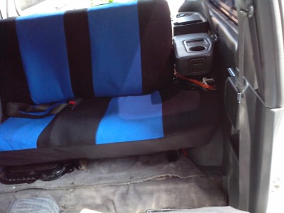

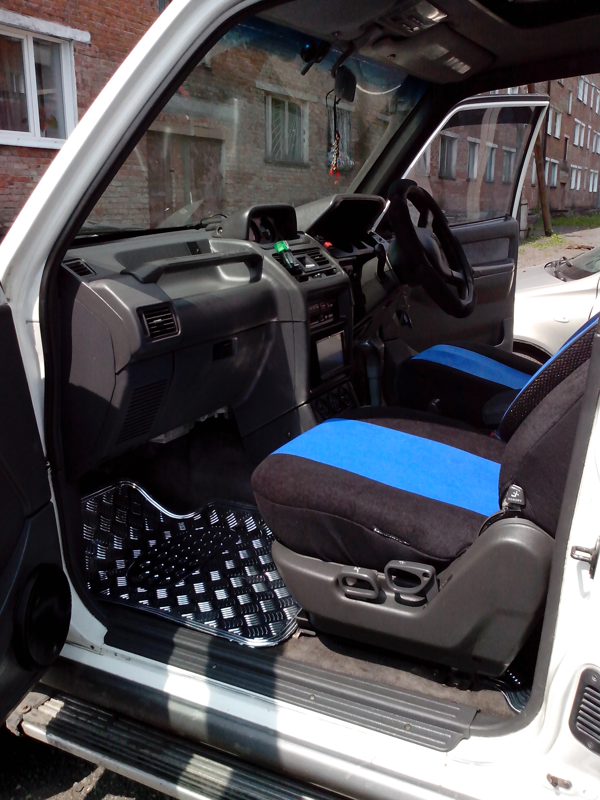

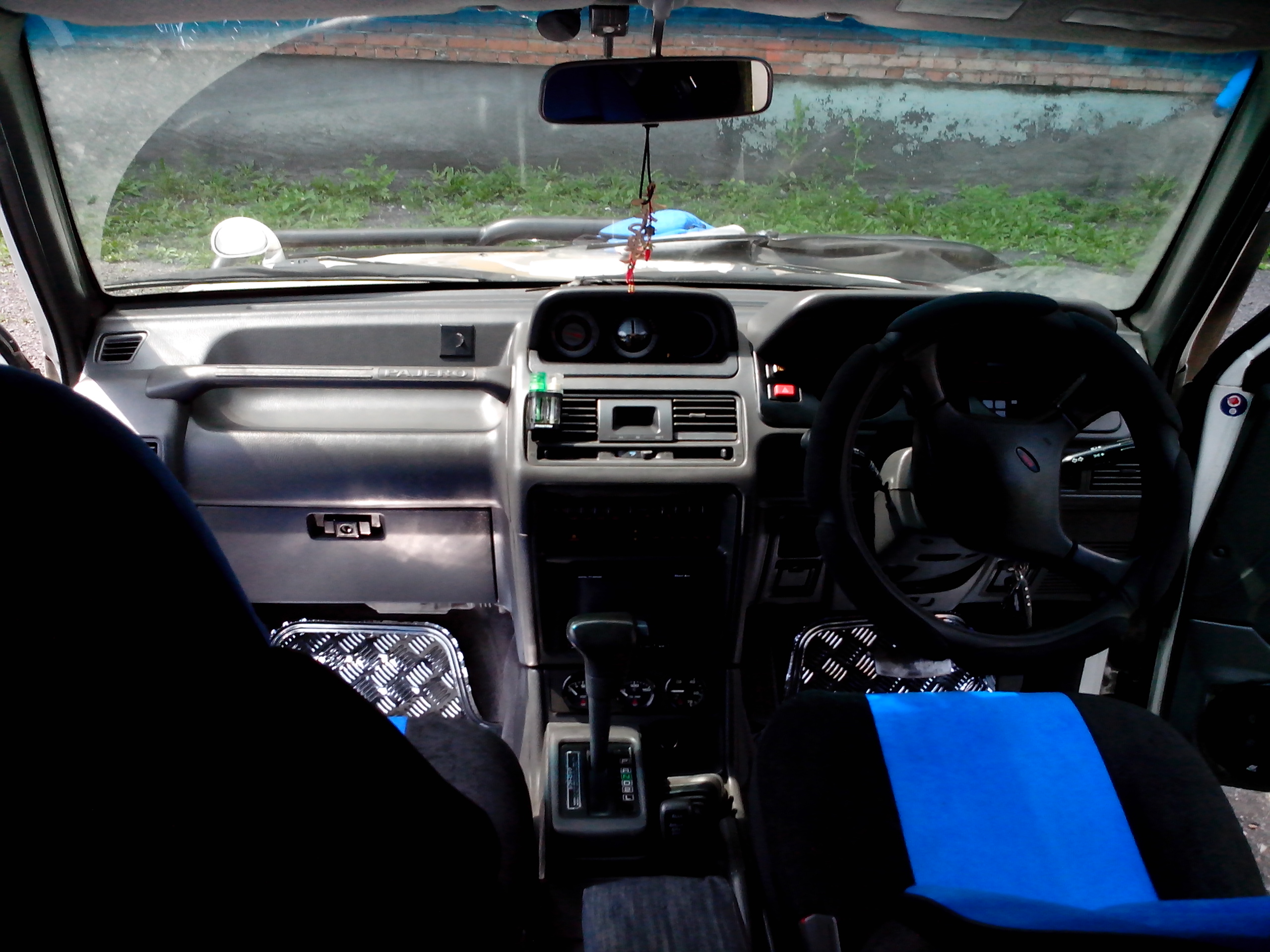

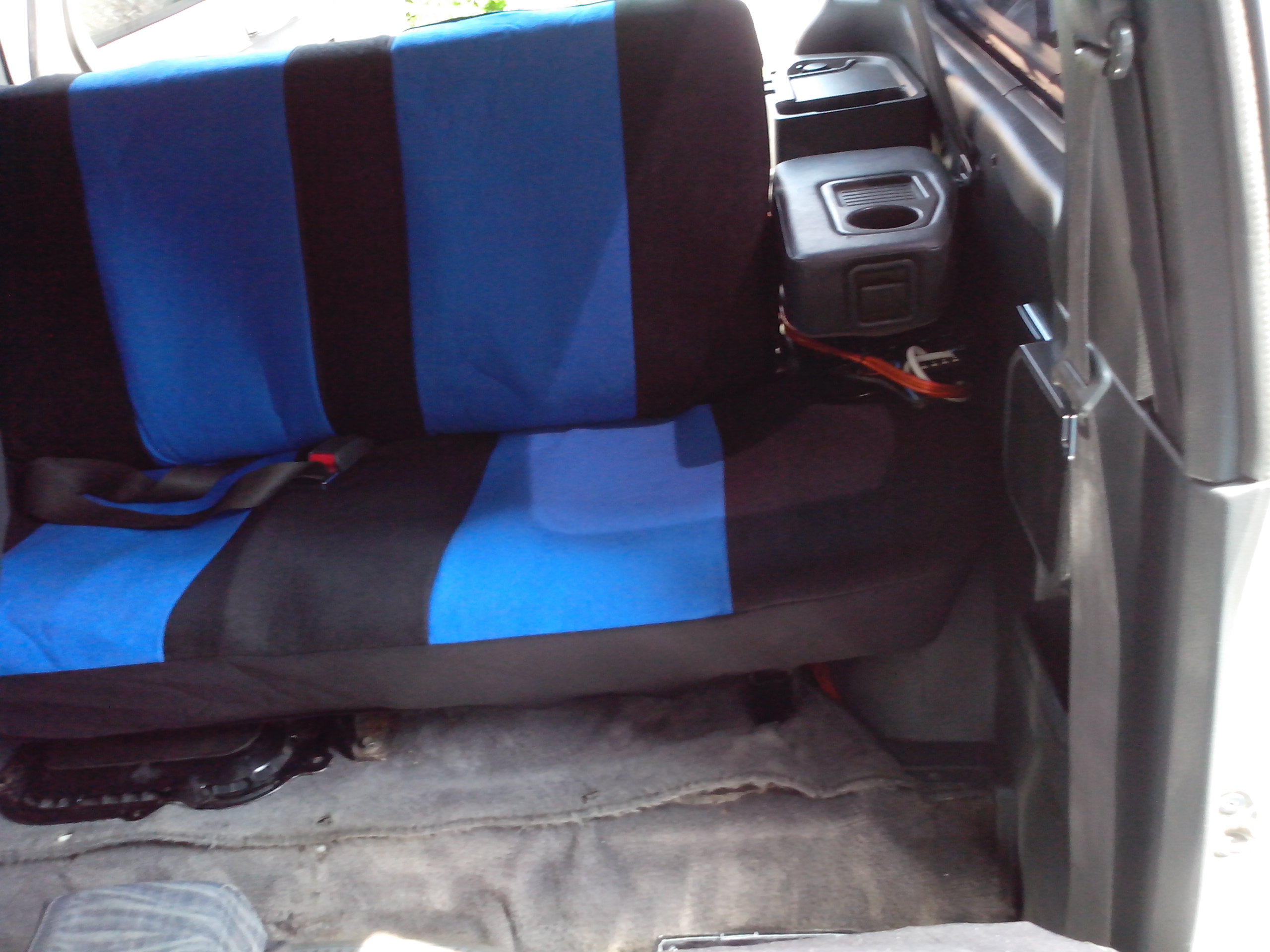

Салон немного освежил, но половое покрытие портит весь вид. В будущем менять.
П2 93г. короткий, 6G72 АКПП, 4875, LSD, пружины тлк80, лифт 60-0, шнорк, 33", Си-Би, VHF/LPD/PMR, корзина, рабочий свет, 220V, навсегда. Бэлый по сути, "Золотой" по жизни.

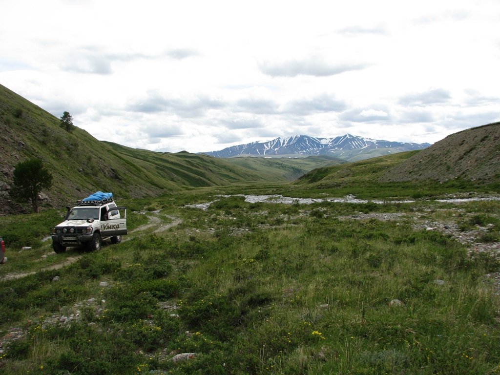

По итогам поездки появилось понимание многих вещей.
Начнем с того, что 33" резя никакой смысловой нагрузки не несет. Почему:
1. 6г72 реально начинает помирать на этих таблетках. По трассе\городу еще худо бедно, правда, тягунов боится и крейсерская упала до 80-85. Дальше тупо тяжко ему да и водиле.
2. Многие, думаю, встречали, продавленную колею в асфальте? Так вот, 33" тапки там егозят медленно-медленно, но неумолимо и неудержимо, как салом мазано, потерять управление на скорости- на счет раз. Напрягает не подецски.
3. Коротыш и так на гребенке козлит а на 33" колесах, на ацком грейдере, даже на скорости 10км. разворачивает. Каждый стык, выбоина- все ощущаешь в троекратном размере по сравнению с обычной резиной.
В итоге, строился экспедиционник а вышел какой-то танк- хер засадишь но и ездить не сахар.
И самое главное! 72й мотор это не экспедитор. Только возить жопу. После все переделок, на перевале КатуЯрык (гугл в помощь) не хватало охлаждения на подъеме. Три раза вставал остывать. И это на понижайке! На Бугузунский перевал шел на оборотах, без пониженной- мотор худо бедно остывал, но на выходе с перевала нагрелась АКПП.
Расход с 12,6 поднялся до 14,7. Если дорога с тягунами, то сразу 16,8. На бездоре от 22 до 36 на 100км.
К сравнению, по этим местам я шел 4 года назад на 4м40 5дв (мех. ТНВД), груженный до отбойников на такой же резине но 32".
Думаю, в процентном соотношении, в плане нагрузки- получается одинаково. Так вот, 40й у меня ни разу ни на микрон не сдвинул стрелку температуры, расход как был 11 вкруг так и оставался всегда, на динамику не могло повлиять ничего, что бы я ни делал.
В общем, 33" резя это для соревнований и понтов, увеличение проходимости практически нет по сравнению с 32" а минусов целый мешок.
В частности, проблему с недостаточным охлаждением на бездоре решить несложно, но вот что делать с астрономической потерей мощности?! Поэтому, принято решение перейти на 32" а 33" оставить именно для скальника, как изначально и задумывалось.
З.Ы. По большему счету, Умка не подвел, если какие-то нюансы и возникали в пути, то они решались по рюмашку, на колене вечерком и являлись следствиями распи...кого отношения прошлых хозяев.
З.Ы.Ы. Фотками грязей тут никого не удивишь, потому выложу только пару фоток с природой.

Если интересно стукни в личку расскажу как покрасить покрытие пола бюджетно.

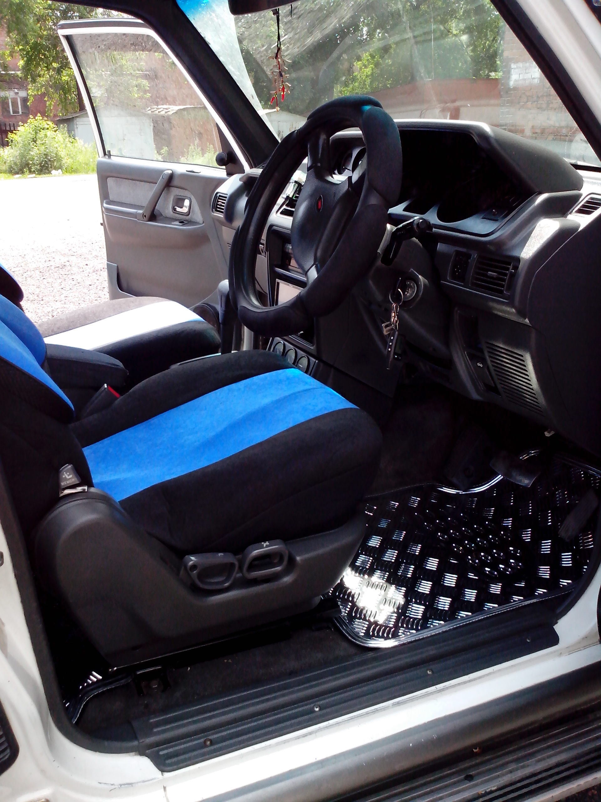

Спасибо, но мне красить поздно- дыра протерта в ногах водителя. Буду или ковролин резать или у Жипера ковры закажу.ZENYA TVER писал(а):Если интересно стукни в личку расскажу как покрасить покрытие пола бюджетно.

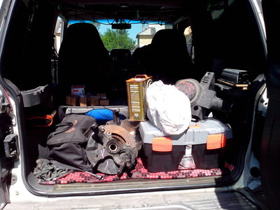

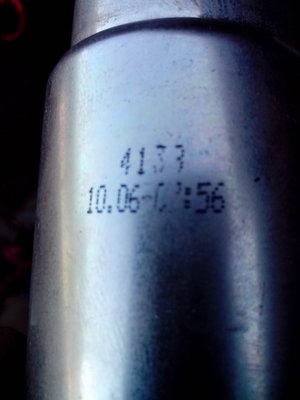

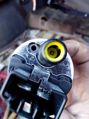

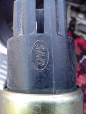

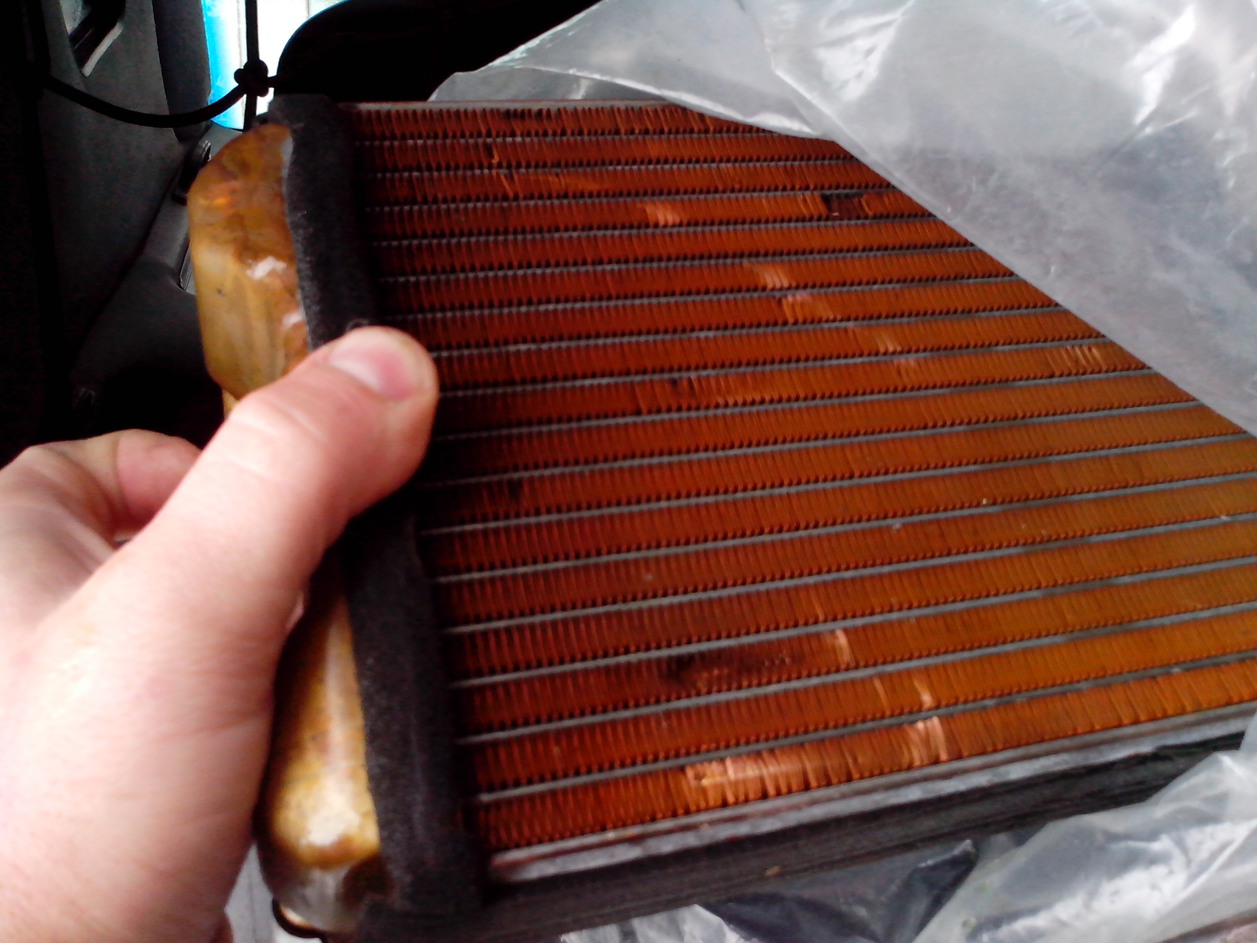

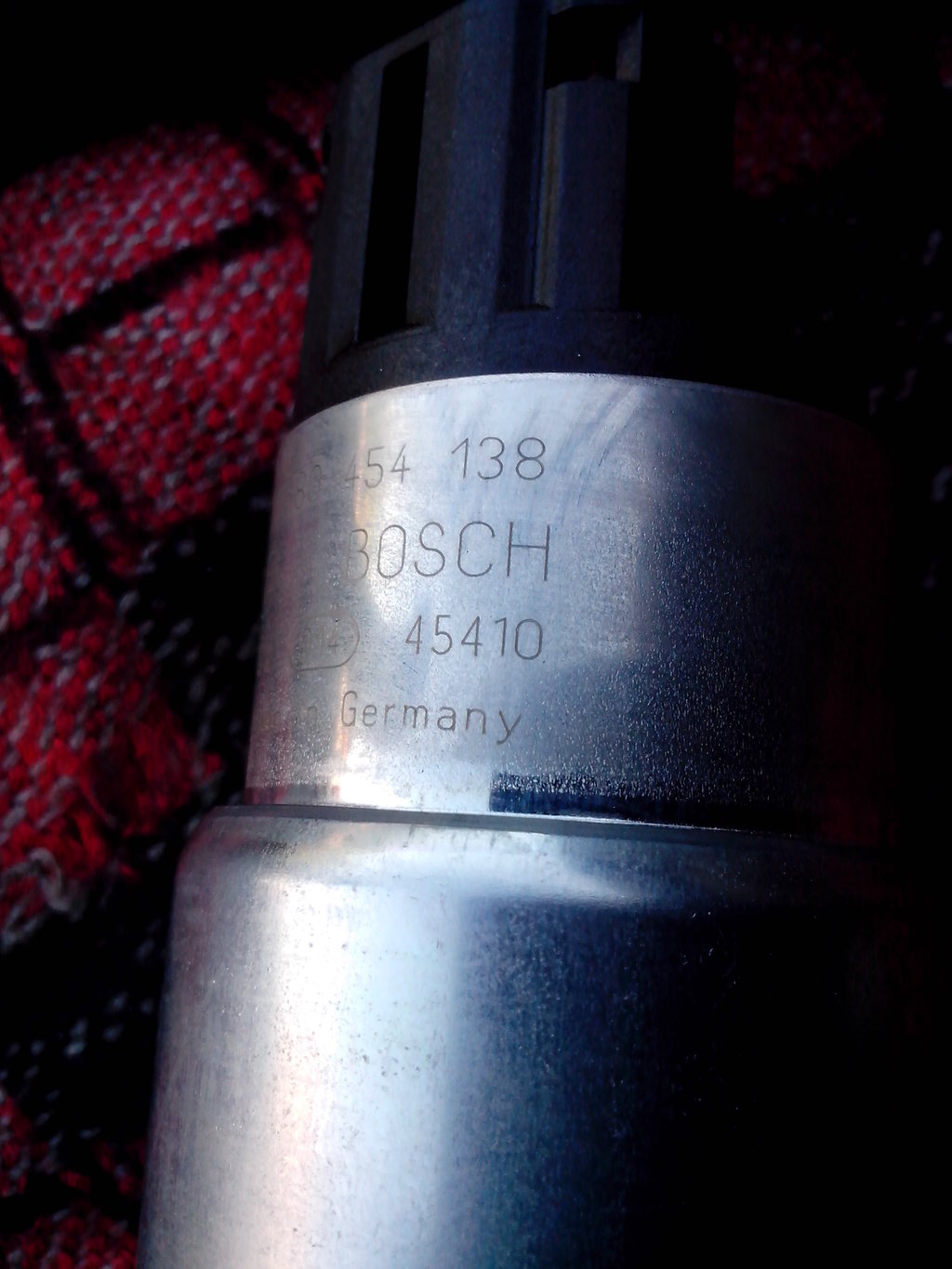

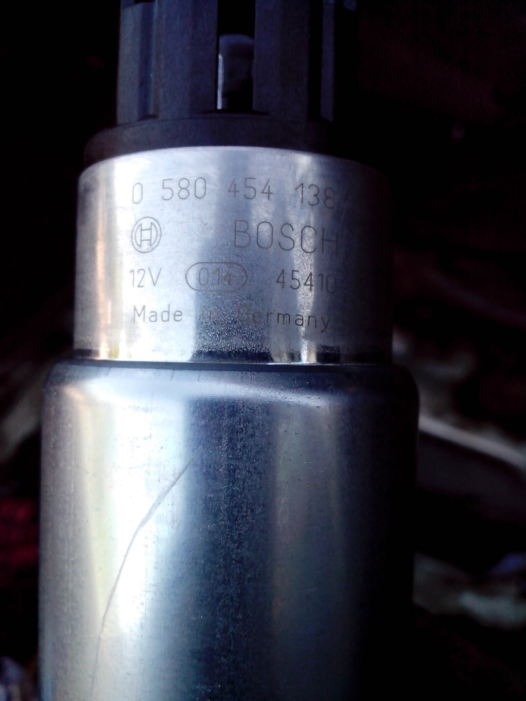

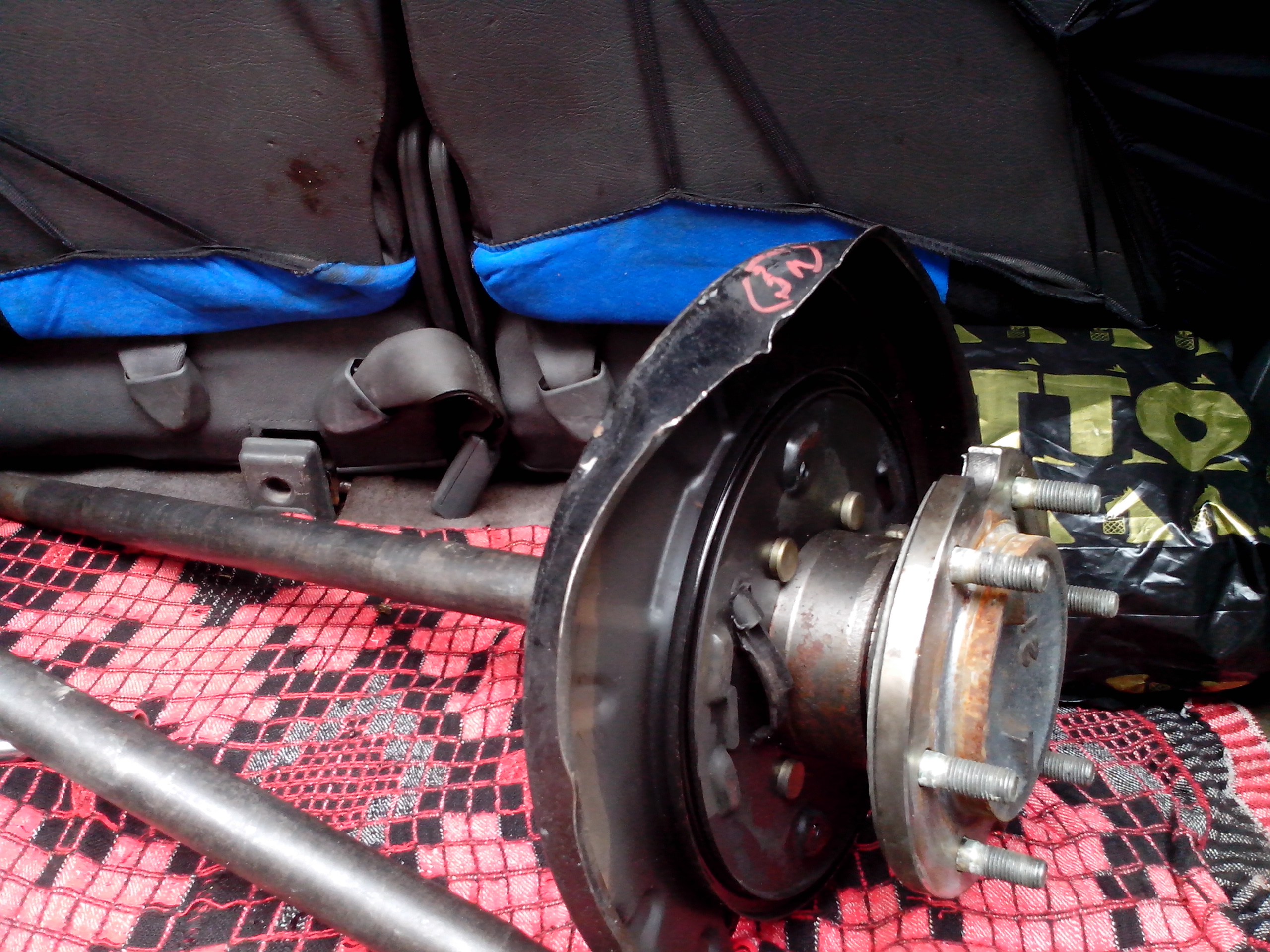

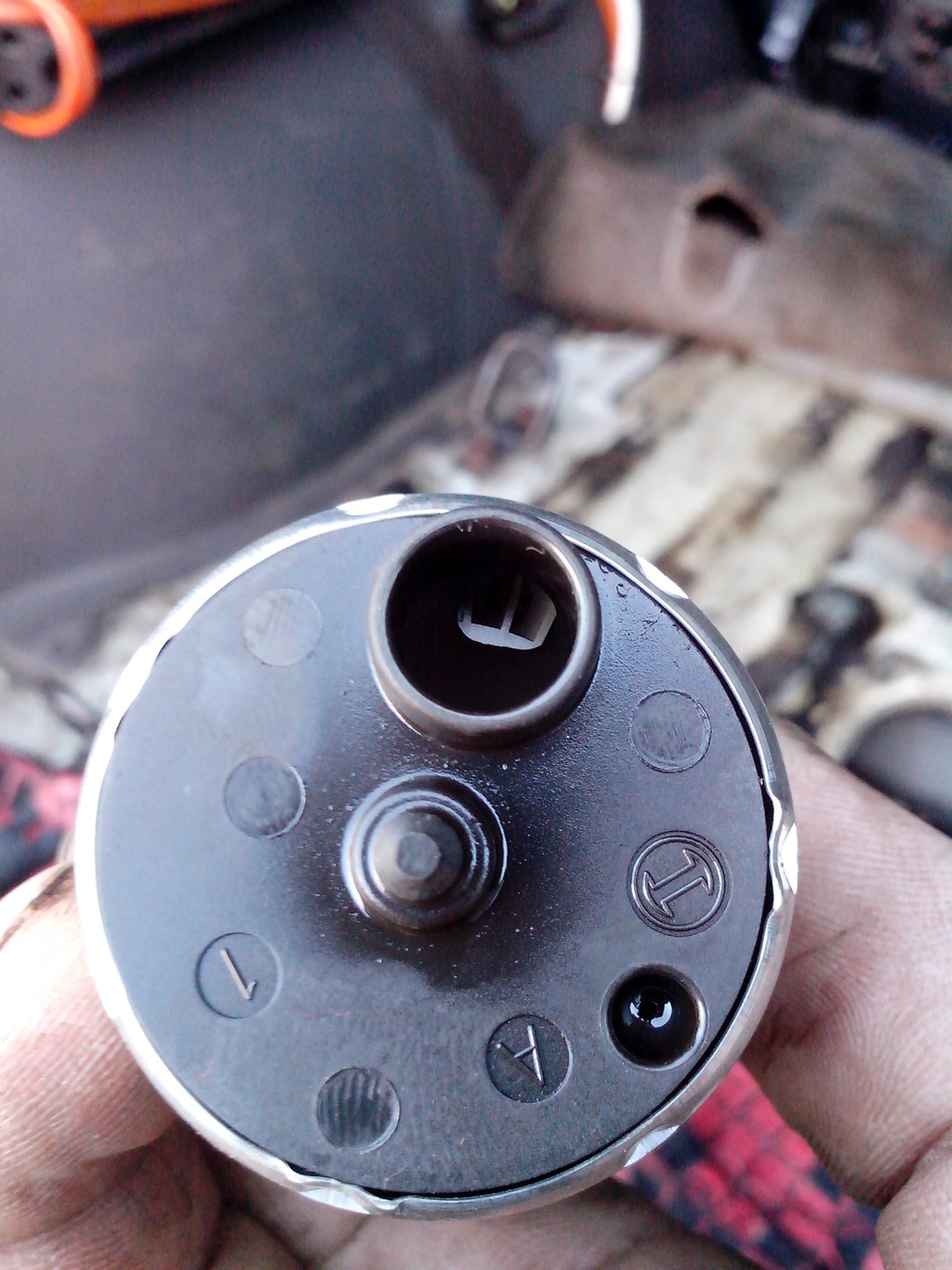

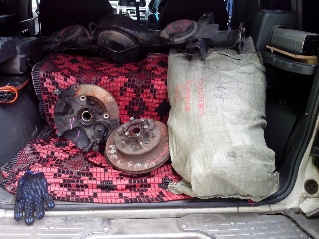

Пришли полуоси от Жипера, печка, уровень топлива (мой в горах наелся на кочках). Что сказать... Юра, как всегда, красавчик- все железяки как будто с полки магазина, новье. Транспортники, уроды, подосрали- помяли нахер кожух на одной полуоси... Придется мудохаться, выпрямлять... Аж настроение упало.. Оттаскал их на русском непечатном- а что толку...
За печку тоже репу чесал..
Вначале хотел старую прошомполить,- был опыт. Правда, 4 канала не смогли пробить. А потом подумал- на Умке что не убитое то мертвое и вряд ли там дело ограничится 4 каналами... Как бы не половина... А стоит это счастье 600р. с припоем. Ну и авто разобранное день простоит... Ну его нафиг- 1500 за новый радиатор, часа за 4-5 вкорячу и забуду.
С Жипером пообщался за полуоси- выяснилось, что и тут у меня не все впорядке... Одна стоит 80 а вторая 81- вообще от лочного моста. Каких хреном она там оказалась непонятно. Но жесткого блока на авто никогда не было- факт.
Ну да ничо- чтоб падж стал в идеале мне уже немного осталось: привода новые купить, проводку под торпедой тряхнуть, когда печку буду ставить, компрессор гидроподъема или тряхнуть или сразу новый, половое покрытие заменить... Ну и все вроде. Но это уже на следующее лето, ремонт дома- на Умку финансы кончились... А еще колесья нада прикупить озимые.
А вообще, падж, конечно, сильно изменился с покупки- едешь, в салоне тишина, ничего не бренчит, не стукает... Только V- образник рычит как медведь в берлоге... До чего люблю я звук 72го... Все прощу за этот бас. Кореш на скайлайне хотел поразить меня звуком своего мотора- на высоких захлебывается, как китайская побрякушка. Ну я конечно, всю мазу ему обосрал, говорю- а теперь слушай, как звучит реальный мотор, породистый- дал газку... А Умка, красавец, рявкнул и как в кино, такой- на один бок наклонился, в такт оборотам мотора... Сижу важный, щеки надул, поглядываю горделиво- кореш стонет возле паджа, в оргазме корчится... Эт те не в тапки срать.

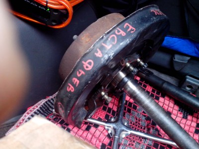

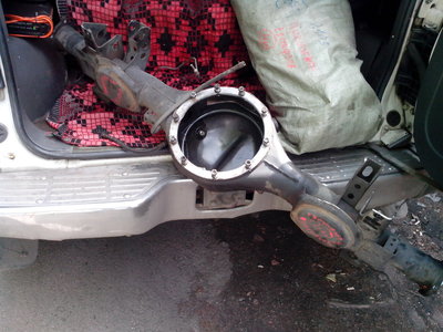

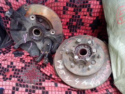

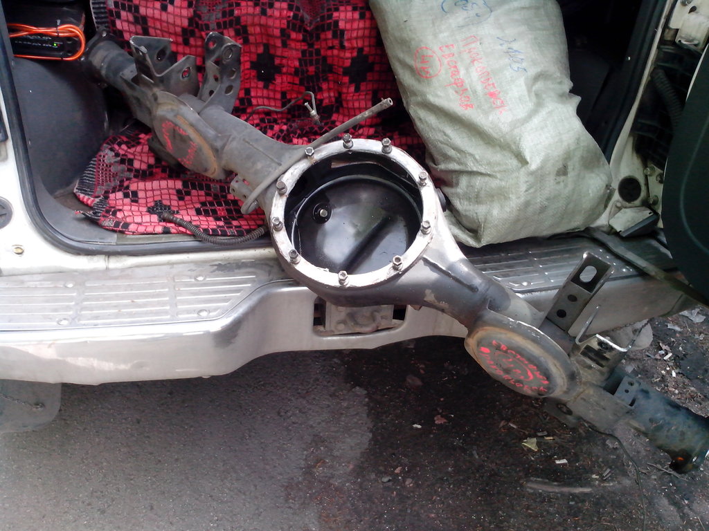

Ну что... Полуоси я заменил как-то походя, пока ужин супруга готовила- говорить там и не о чем. Единственно, что сразу прошел скрежет на горячих тормозах. Кто был виновник- полуось или диск,- я до конца не разбирался ибо пох. Вылечил и ладно.
Но! Всяко осмотрел и сверил 81 ось (что по словам Жипера, только на лочные мосты и ваще не фига не похожа на 80, ака 21) и 21... Идентичны. И никаких следов переделки 81 на станке или еще как. Что из этого выходит? А хрен его знает...
Сегодня взялся за печку. В августе было прохладно (+15) а щас ништяк (+2)... Дотянул, епта...
Так как процедура знакомая, не на первой уже паджере делаю, управился за 5 часов на все. Нашел офигенный участок поплавленной проводки (вот кто мне подосрал в Тыве!), обстриг, переделал в чистую. Печка... Я фиг знает, как она оказалась на моем авто, но стояла тонкая! Откуда теплу взяться с таким отопителем?! Если еще и подзабилась немного, то ваще суши весла. Благо, у Юры сразу заказывал толстую. Конечно, корпус пришлось вырезать, там есть отлив под толстую. В глубине корпуса, внизу, тоже есть отлив и по уму его надо бы выломать, но я не смог или не захотел выеживаться. Встала и так, мм5-7 не дошла до положенного места но думаю, не принципиально. Обещают -20, значит, скоро проверю результат.

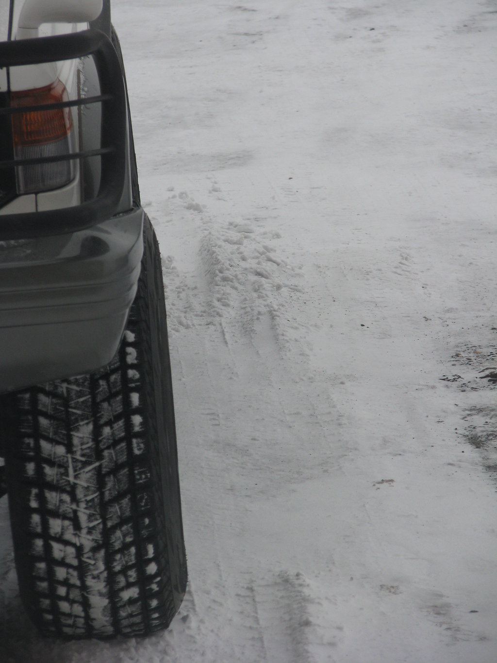

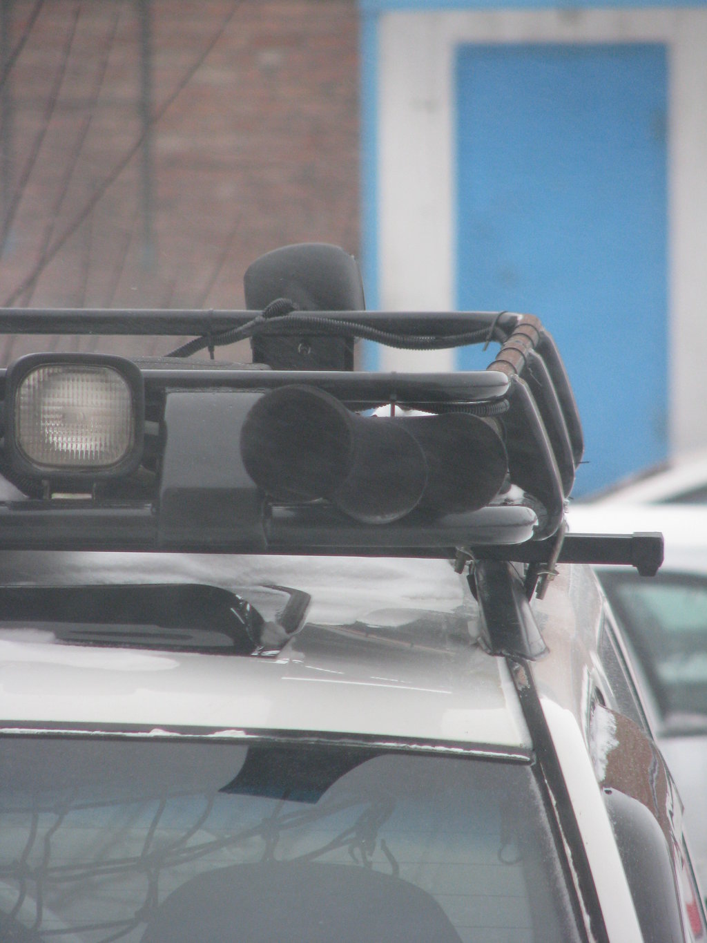

Чот вроде надо написать да вроде и нечего... Осенью заменил полуося в мосту (я уже писал, что каким то макаром у меня стояли 80 и 81). Затратил час.
Снег стал заметать дудки под завязку- почесал маковку, сработала смекалка. Натянул женский чулок. И практично и пикантно, благодоря кружевной резинке )). Чо стоило моему здоровью вмешательство в шмотки жены- говорить не стану, думаю и так представляете степень моей отваги..
На зиму приобул Умку в липучку Бриджстоун DM-V 32", резя проверенная, катаю третий комплект. Не шик блеск, но терпимо- чо от липы хотеть... Колеса случайно подвернулись, на штампах крузаковских, б/у пару месяцев. Отдал 16 тыщ, считаю, халява.
Перед снегами заморочился печкой (писал ранее, что прошлую зиму откатал на одной задней), поменял - странно, но хоть и потеплело, но жары нет. Плюс задняя стала еле греть. Все просто- она тоже подзасрата мальца, когда передняя была заколоченна в глухую, фриз бежал в заднюю, щас давит туда куда проще.
Но так как результатом не доволен, полез чистить испаритель кондея, думал, мож затянут грязью и не дает воздуху с нужным напором проходить. В итоге вообще снял. Особо не изменилось ничего. Заменил термоста (ТАМА на 88 градусов), крышку радиатора. Толку ноль. Тут еще морозы придавили, с центральных воздуховодов на ходу тянет ледяным (эт у паджер тема такая у всех). Психнул, снял блок испарителя, подлез и заканопатил эту дырку нафиг. Плюс проклеил новый уплотнитель по стыку короба испарителя. Результат на лицо- усилился поток воздуха от печки, в салоне жара.

Обнаружил стружку... Но чего хотеть, коли на Умке живого места не было при покупке, глупо надеяться на коробас. Он ведь единственный остался не заменен.
Сухому поддону порадоваться не успел, через неделю потек сальник между акпп и раздаткой. Твоюжмать, а... Самому менять негде да и желания особо нет, лезть туда, на сто просят пятак. Но, вроде бежит не сильно, буду ездить пока так- весной возьму коробас с раздаткой и заменю, что два раза деньги не тратить.

Сижу, тоскую... Занять себя нечем (непривычное ощущение после 10 дневного марафона), решил черкануть пару строк...
Пришли долгожданные железяки, чулок моста и ступицы. Так же новое половое покрытие. Арендовал у друга гараж (я у него в июне постоянный клиент уже) и начал ломать Умку.
Покрышку зимнюю схавало уже напрочь, голая как колено. Долго чесал репу, как выкатывать мост, ничего не придумал, решил крутить гайки и бог слесарей сам направит руку- так и вышло. Фото в процессе не делал, нечего там фотать. В паре слов: выставил на чурки в районе стоек дверных, снял колеса, вынул полуоси (чтоб не так тяжело было), отвязал шланги, суппорта, реактивную тягу, лыжи (продольные тяги). Поддомкратил мост, под орех поставил чурки, открутил аммы и панару. Вывел из зацепа с чулком лыжи, мост свободен (пружины выпали сами). Вытащил волоком, стою, курю, зырю. Ага... Чулок как турецкая сабля- видно невооруженным глазом. Погнут по заводской сварке.
Перекидал кишки в новый чулок (полуоси опять не стал ставить, на пузе же корячить), волоком же затащил под машину, поочередно вложил каждую сторону в лыжу и сборка в обратном порядке..
Пока мост был снят, разобрал компрессор гидроподъема кузова. Неисправность налицо: в электромоторе отпали магниты статора, один зацепило ротором и разломило на две части. Нада искать контракт... Дефицитный товар, блин... Поставил назад, чисто как заглушку, чтоб грязь в систему не летела. Мож кому понадобится инфа- для снятия мотора демонтировать весь компрессор не нужно, четыре винта под внутренний шестигранник и моторчик снят. Но неудобно прям писец..
Собирал все вдумчиво, неторопясь, попутно дефектуя все резинки с заменой. Суппорта опять перебрал (год отходили), как всегда на всех паджерах- правый закис нафиг. Процедура проста, не спешите скупать контракты: суппорта подцепил к шлангам, педалью тормоза выдавил поршня, снял суппорта (все залито нафиг тормозухой и я в том числе), поршня корродированы насмерть. Наждачкой шлифуем до блеска, вынимаем резиновые кольца из суппорта, вычищаем суппорт внутри от грязи и ржавчины до блеска, ставим кольца назад (пыльники тоже, если снимались), смазываем кольцо и поршень смазкой и занимаемся практической гинекологией. Не забываем положить немного смазки в пыльник, это замедлит корродирование. Повторяем процедуру каждый год.
Дошло время до передка. И тут очередная засада- все шло хорошо и не предвещало беды, пока не настало время менять пыльник нижней шаровой. Не знаю, где берут данные для их производства, но новые пыльник вообще никак не налазят! Диаметр пыльника по посадочному месту 33мм а шаровая гдето 50-55мм!!! Перерыл все каталоги, удачи не видать. Умка стоит разобранный, придется покупать шаровую новую. Хотя моя в идеале. Досада... Опять траты и самое главное время... Надеялся еще вчера выехать...
Ступицы пришли в идеале, у меня все родное стоит еще, почему решил менять- левый ступичный немного шуршит (можно услышать когда накатом на заднем приводе , с выключенной печкой и магнитофоном. Непринципиально, но меня калит), на правом есть неустранимый люфт. Все в пределах допустимого, но щас борюсь за управляемость, тут любая мелочь суммируется.
Списался с челом, у него такой же крокодил только на 35" тапках. Он мне снял видео динамики разгона. Внимание!!! На 35" колесах, с экспедиционником и прочей внедорожной требухой, разгон до сотни.... готовы?.. 11 секунд! Вротмненоги!!!! Я ж говорю, этот мотор дует, не глюки у меня- был падж с Хакасии привозил, пятидверый, летом на 4вд с места легко в юз уходил.
А Умка тупой пожизни. Буду рыть. Сошлись во мнении с ним, что бензонасос фуфло (мотор у меня свежий, форсы есс-но тоже),- у меня стоит колхоз, скорее всего жиговский. Буду ставить производительнее. Сразу как выйду с ремонта, поеду на трассу, запишу разгон, потом заменю насос и повторю. Надеюсь, тенденция будет видна.

Вот чот сидел, думал о всякой фигне и в итоге путем непостижимых плутаний разума решил поменять насос. Зачем?.. А откуда я знаю. Хочу и всё. Типа, одна из немногих оставшихся на Умке непоменянных деталей.
В общем, прихожу в магаз, говорю- подайте, слуги, лапти!.. В смысле, насос мне. Номер ему диктую (думаю, любого паджеровода ночью толки и он сразу пробормочет "Бош 0 580 454 001!), продован любезно щерится- всё будет, батенька, 3500 на кон и он ваш! Я сразу как-то загрустил так... Носом шмыгнул и уехал.. А знакомец у меня промышляет всякой железякой автомобильной, дай к нему заскочу?! Сделано. Тот помолился богу Унтернету и вот оно- щастье! Выдает замену Бош 0 580 454 138. Производительность таже ( 100 литров, давление 3), но цена 2000. Заказываем. Неделя ожиданий и вот час Х настал...
Процедуру замены описывать смысла нет- наливай да пей, вот и вся хитрость...
Что могу сказать по факту: насос шумный очень при очень. Стоя сзади авто явно слышно его визг комариный. Кстати, на старом маркировки уже не было, так что не могу судить, подходящий стоял по производительности или нет, но корейский- это факт.
Заводится мотор с четверть оборота стартера, как путевый дизель, щелк-трататата.. С места чуть жмакнешь педальку сразу колеса шлифуют. Разгон если и стал веселее то я не заметил (супруга говорит что есть разница и легче по трассе идет). Но желаемого эффекта нет (чтоб прм ваще пуля). Вывод- все же коробас сдох, видать немогёт давление ГТР качать, как я и предполагал изначально.. Будем копить, чтоб зимой поменять.
И да- если кто считает что все это зря, и падж не едет принципиально, то могу выложить видео соклубника, где точно такой авто, только на еще больших колесах (35") с места до сотни за 11 секунд. Поверьте на слово, не каждый семейный пузотер так может. А учитывая, что это летит танк высотой 2 метра, квадратный, весом за 2 тонны ибо тюнинг4х4 на 150 конях- впечатляет
