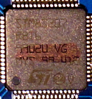

k0mar0ff
а есть возможность на корпусах микрух дать названия
в частности stm8**** какая то и ** d37534fv

k0mar0ff писал(а):а есть возможность на корпусах микрух дать названия
Эти:
STM8S207 RBTЬ9902U VG MYS 99 413.jpg (102.72 КБ) 2330 просмотров

надо рыть по обвязке BD37534FV
на ней висит звук

k0mar0ff
кстати на корпусе 74hc4052 мультиплексора непонятно почему сопля висит на 7-8 ногах
это типа коммутатор источников звука , хотя и можно обойтись без питания по этой ноге , но это явно ущербная схема
может и на нем помеха висеть , но если при смене источника помеха не меняется
то может и он ни при чем , надо смотреть по ногам 3 и 13 смотреть
может подвесить их на землю и послушать что на выходе унч будет

liss1975
Привет Виталий :)
Звонил тебе несколько раз....
Посмотрел я фото и если честно ничего криминального не увидел вообще....окромя грязноватого монтажа, но это не критично, главное, что бы номиналы элементов совпадали и не было холодной пайки...
По прежнему склоняюсь, что фон валится по линейному входу через провода на усилитель....т.к. по питанию на плате имеется схема которая убирает помехи...
Что касается схему управления коммутацией звука так она выполняет свою функцию и запитана так же через фильтр и т.д.
Думаю ковырять лучше не стоит.
Поменяй мамку и посмотри что получится, может на этой плате не будет фона т.к. возможно старая мамка была дефектной или имела другую схему, а если фон не пропадет смотри провода, экранируй и ставь ферритовые фильтры.
