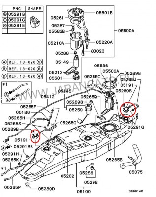

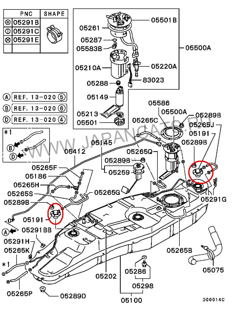

В общем смотрел сайт http://www.japancats.ru, там вылазите такой вот бак, с двумя клапанами. Экзист говорит, что это предохранительные клапана. Нашел в инете вот такую вот фотку этого клапана, думаю как этот пластиковый клапан может отвечать за вентиляцию бака?

неужели от нее так много зависит? (имею ввиду вентиляцию)
