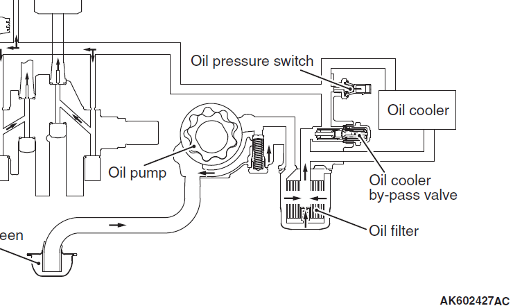

Re: Маслоохладитель двигателя.
Если просто след отпотевания - то ничего страшного. А вот если капли висят, то уже проблема.
Маслорадиатор установлен в линии слива, давление там минимальное.
