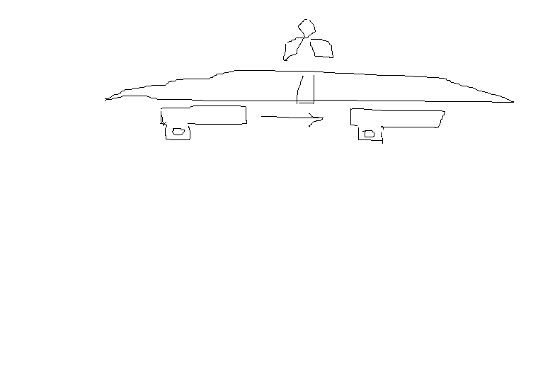

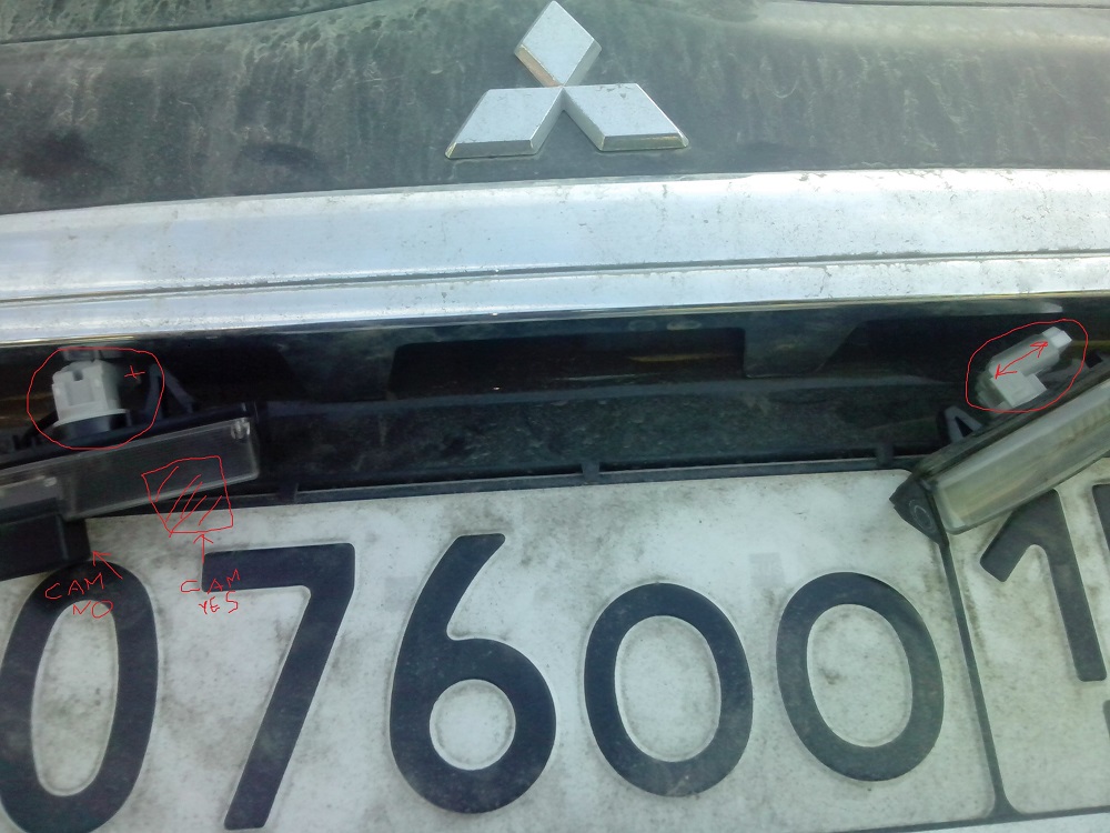

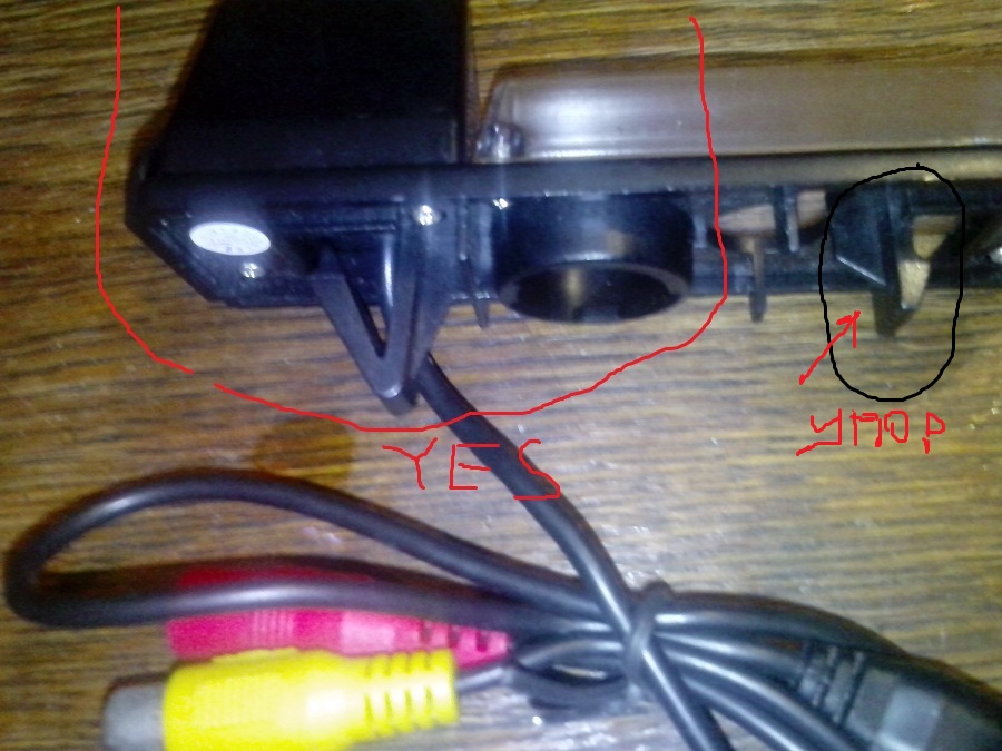

Почему вверх ногами, перенеси ты ее на правый фонарь не переворачивая, а просто передвинув вправо, будет и картинка нормальная и камера будет ближе к центру, а не к крылу.drozd272 писал(а):Разница есть
1.Она вообще не подходит
2.Если её в правый фонарь ставить,то изображение будет к верх ногами.Я уже ставил на пиве,решил разницы нет,а она есть.
Я же фото кинул,она ещё и не к центру,а к краю крыла,соотвественно картинка сдвинута.

Нет,так не получится,у камеры с одной стороны упор,а с другой стороны защёлка,в крышке багажника тоже по разному вибито железо.Тут если только вообще все крепления отломать и на скочь двухсторонний приклеить,только так и то надо думать,что с габаритным патроном делать,он тоже не правильно защёлкивается,должен вдоль,а он поперёк.Попробую на фото показать.Если саму стекляшку перевернуть,тоже не вариант,там будет провод мешать от камеры в дырке под габарит,я уже перекручивал.У меня сейчас возможности показать картинку нет,ГУ на таможке зависло.Вобщем наша камера,подходит именно в левый габарит,вариант№2 вообще не понятно куда сувать.Вот ещё фото,тут яснее видно почему.....Кстати камера должна спокойно встать без снятия хром-накладки

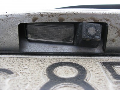

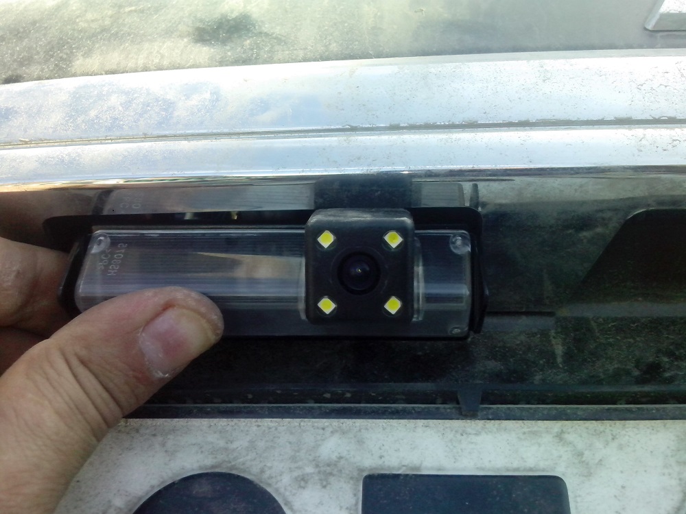

купил китайскую камеру за 1000 руб.
Как-то кривовато стоит.
Может руки кривые, может подпилить нужно хром (точно не буду), может купить другую подороже...
Не знаю.
Три раза вставлял и вытаскивал. Все три раза встает криво. По другому не встает и все тут.
Не знаю.

Re: Камера заднего вида на New Sport (стороннего производите
тоже было криво, подпилил пластик, встало норм

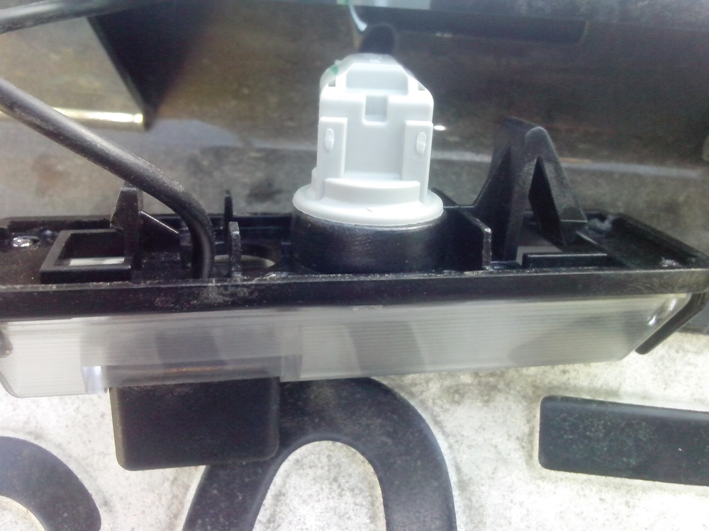

Ok. Спасибо. Вселяет надежду. Не подскажешь где именно подпиливать, чтобы ещё и из отверстия при этом не выпадала
Сверху корпус?
Сверху корпус?
Сам черный пластик крепления., внимательно посмотри увидишь место где цепляет и не дает встать ровно.
Она не вываливается после, но гуляет влево в право. Я на герметик ее потом приклеил, чтобы и влага туда не попадала.

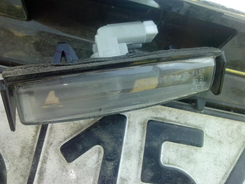

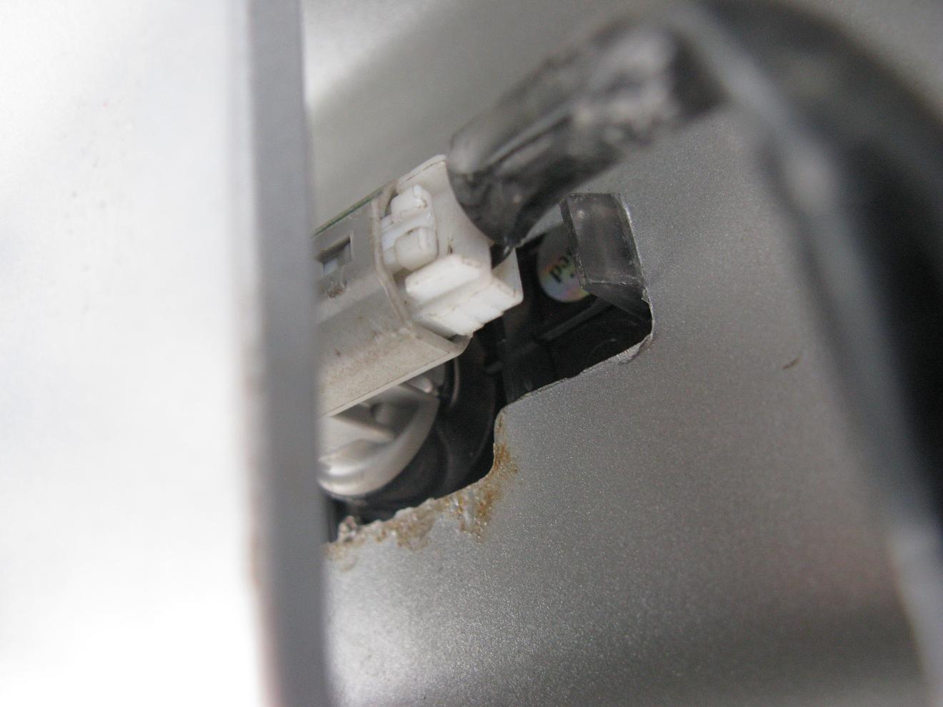

понятно, у меня к нынешней камере в комплекте прокладка-уплотнитель была...правда из каких то соображений из двустороннего скотча вырезанная
вот так вот стоит/выглядывает

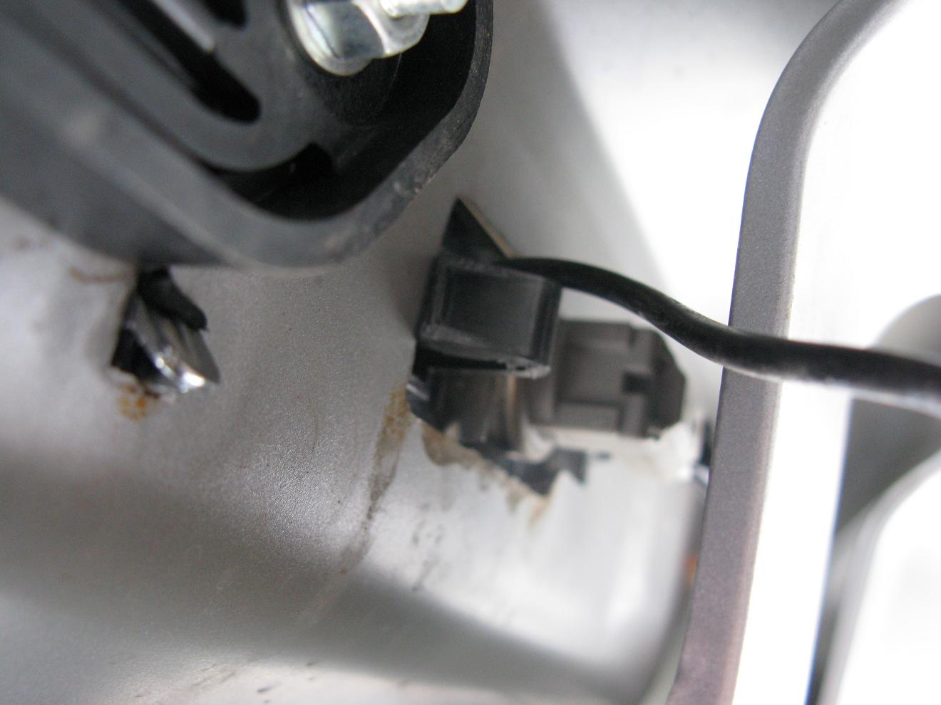

А вот эти провода не от камеры?
8512A844
8512B010 (8512B009)
8512A844
8512B010 (8512B009)
