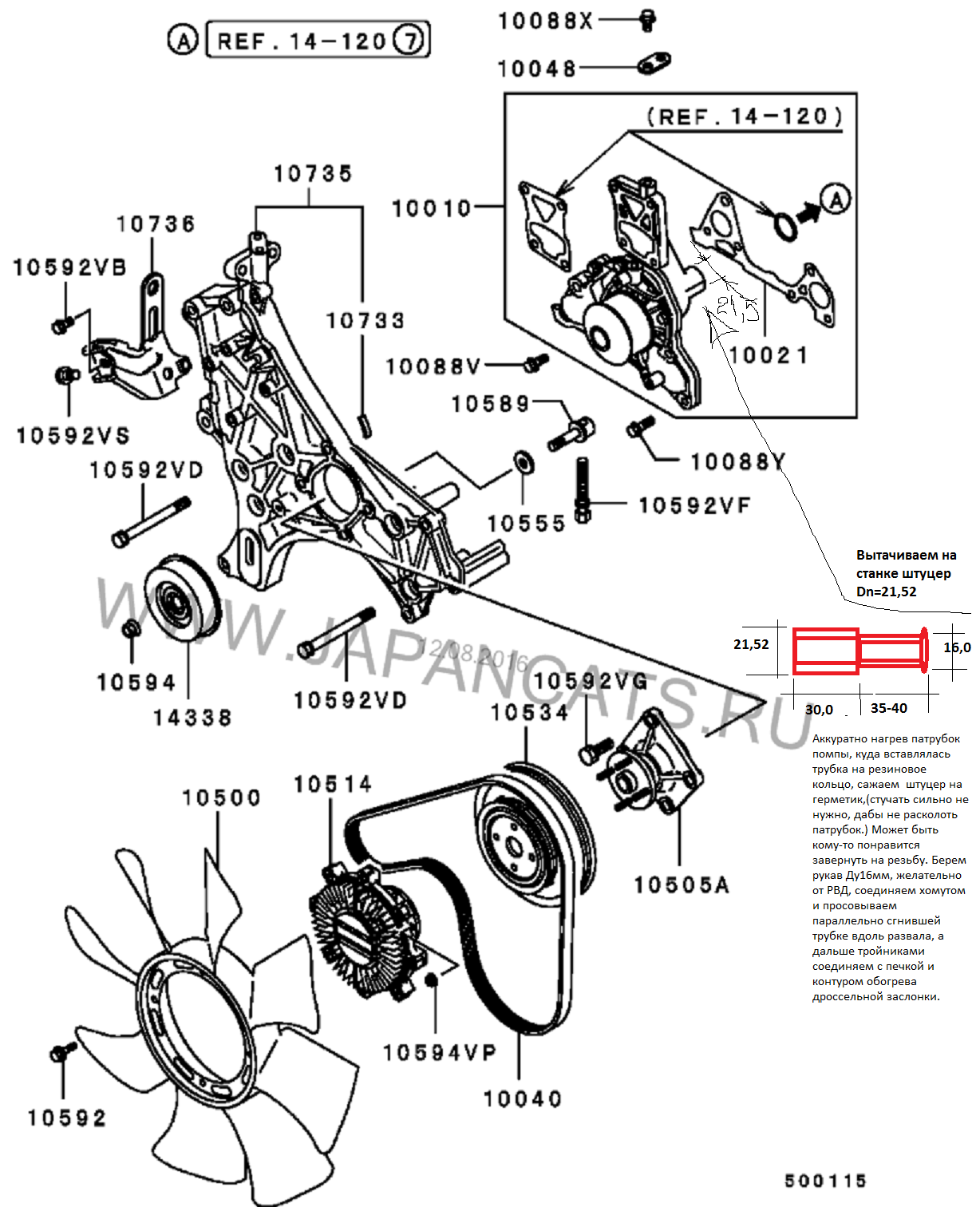

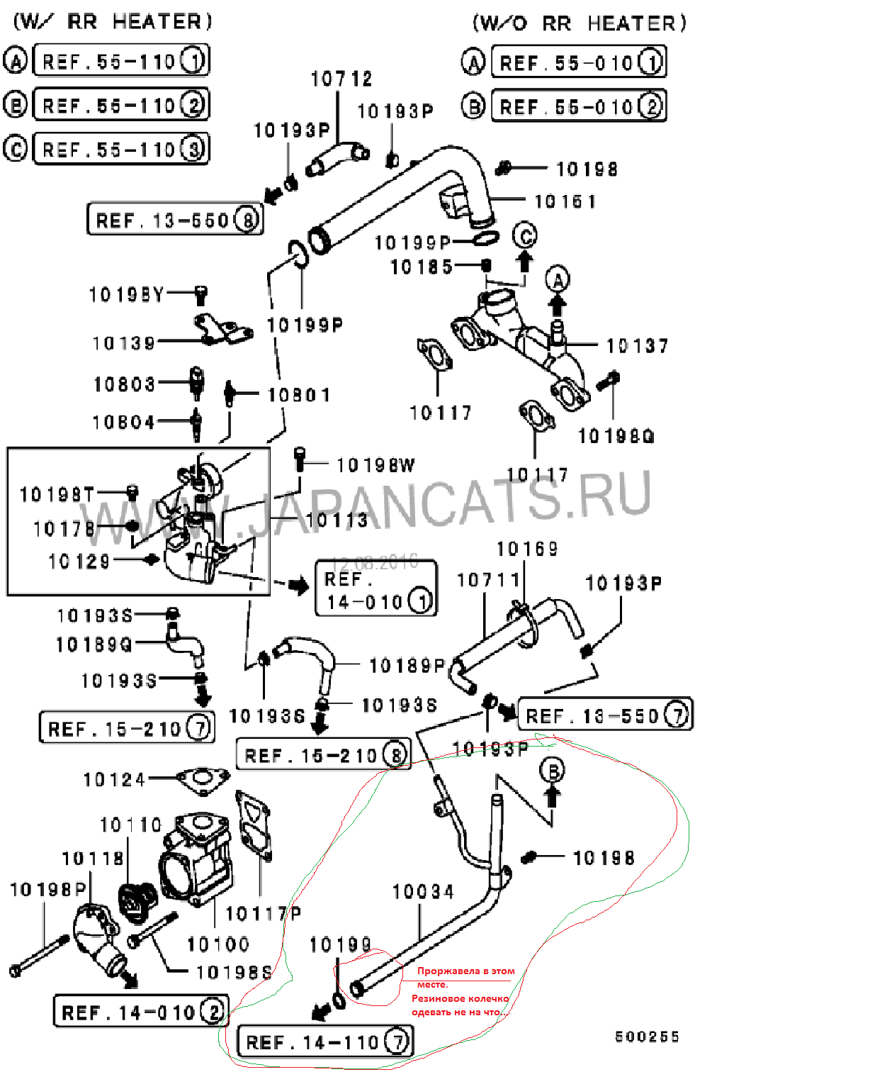

Добра всем! Похоже в ходе предыдущих операций с патрубками, я сдвинул с места и так уже сгнившую трубку помпы и антифриз уже потек сильно в развал и дальше по накатанной
Разбором только ГРМ трубку достать не представлялось возможным, да и срок поставки оной составлял около месяца, было принято решение заменить её, т.е. трубку, рукавом 16мм. Что и было сделано
На картинках, как смог, постарался описать процедуру, извиняюсь, что не смог сделать фото процесса, было не до этого.
Думаю, что данная конструкция должна прослужить некоторое время(хотя бы до следующей замены ремня ГРМ
