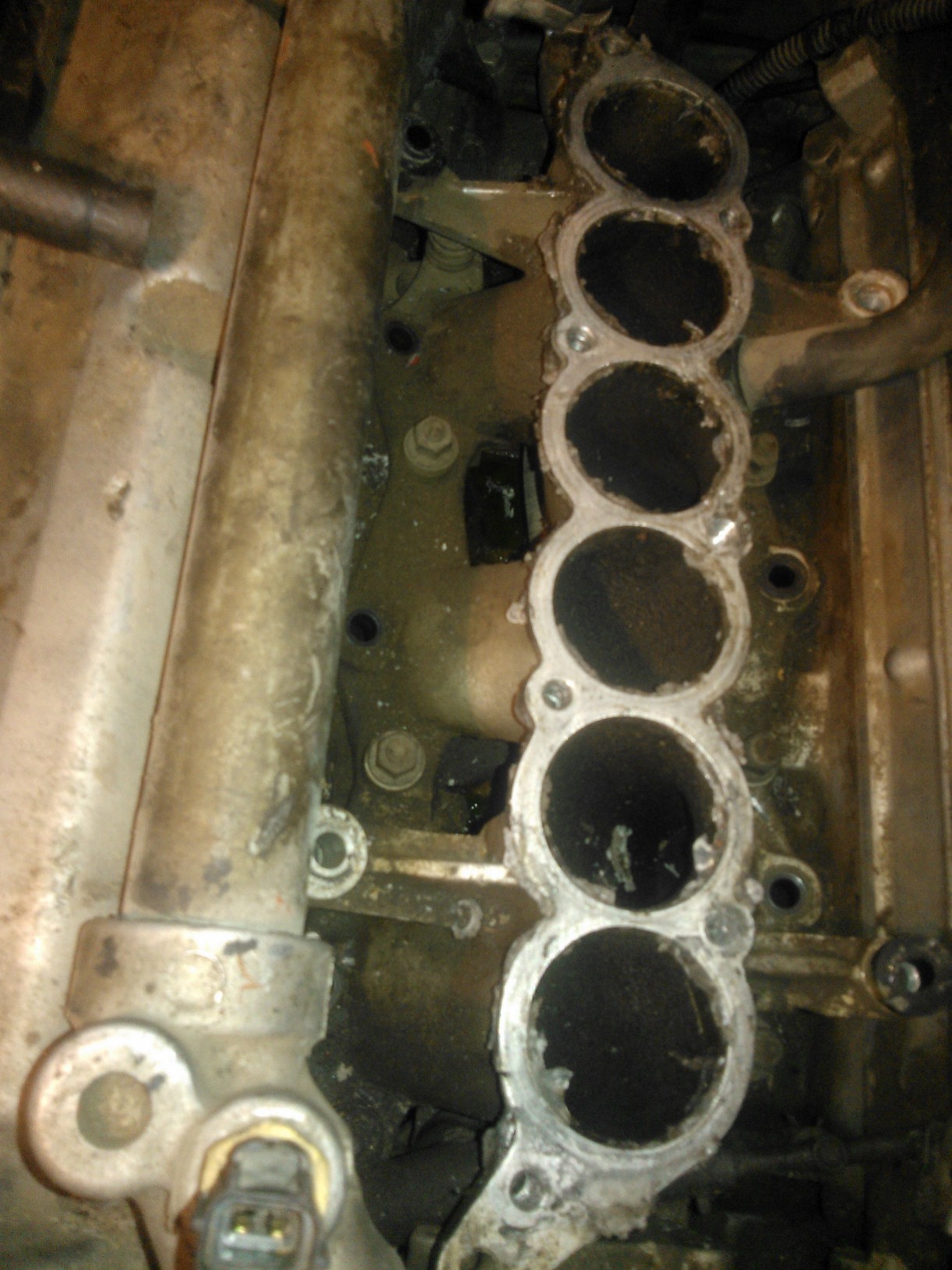

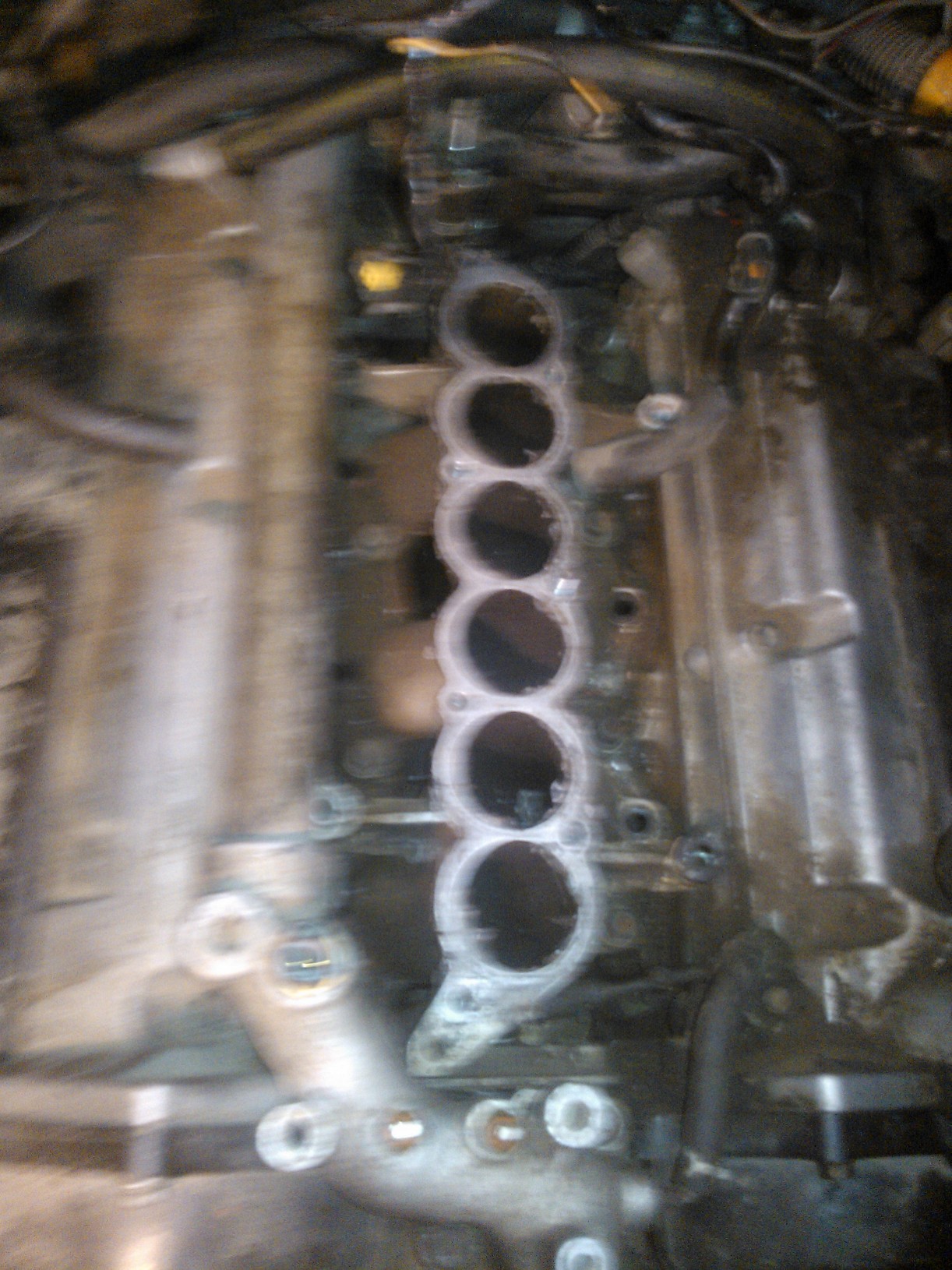

Народ, заметил, что уходит антифриз, причем быстро, полез, снял коллектор, и вот какое зрелище фото прикладываю, все залито, как думаете в чем причина? Побежала помпа?

Yura.nsk писал(а):Народ, заметил, что уходит антифриз, причем быстро, полез, снял коллектор, и вот какое зрелище фото прикладываю, все залито, как думаете в чем причина? Побежала помпа?
Смотри колечко на которое помпа надевается и тонкие шланги по бокам над помпой.

Этитсопли наверно герметик))) прокладки новые использовать не "наш метод")))) раз так проводили ремонт-обслуживание то на трубке которая в развале точно не меняли кольцо, купите новое колечко поставьте и будет счастье))) и герметик старайтесь использовать только там где это предусмотрено конструкцией...

на верхнем фото ничего криминального не видно,на нижнем просто ничего не видно.
смотрите еще тройник на печку,он реально сгнивает!!!!

Народ, установил течь - бежало колечко, которое в помпу с рейкой входит. Купил заодно и помпу нормальную. А там прокладка как из картона плотного, можно ее ставить, нет??? Терзаюсь этим вопросом, а то ждать как то не охото заказывать новую
