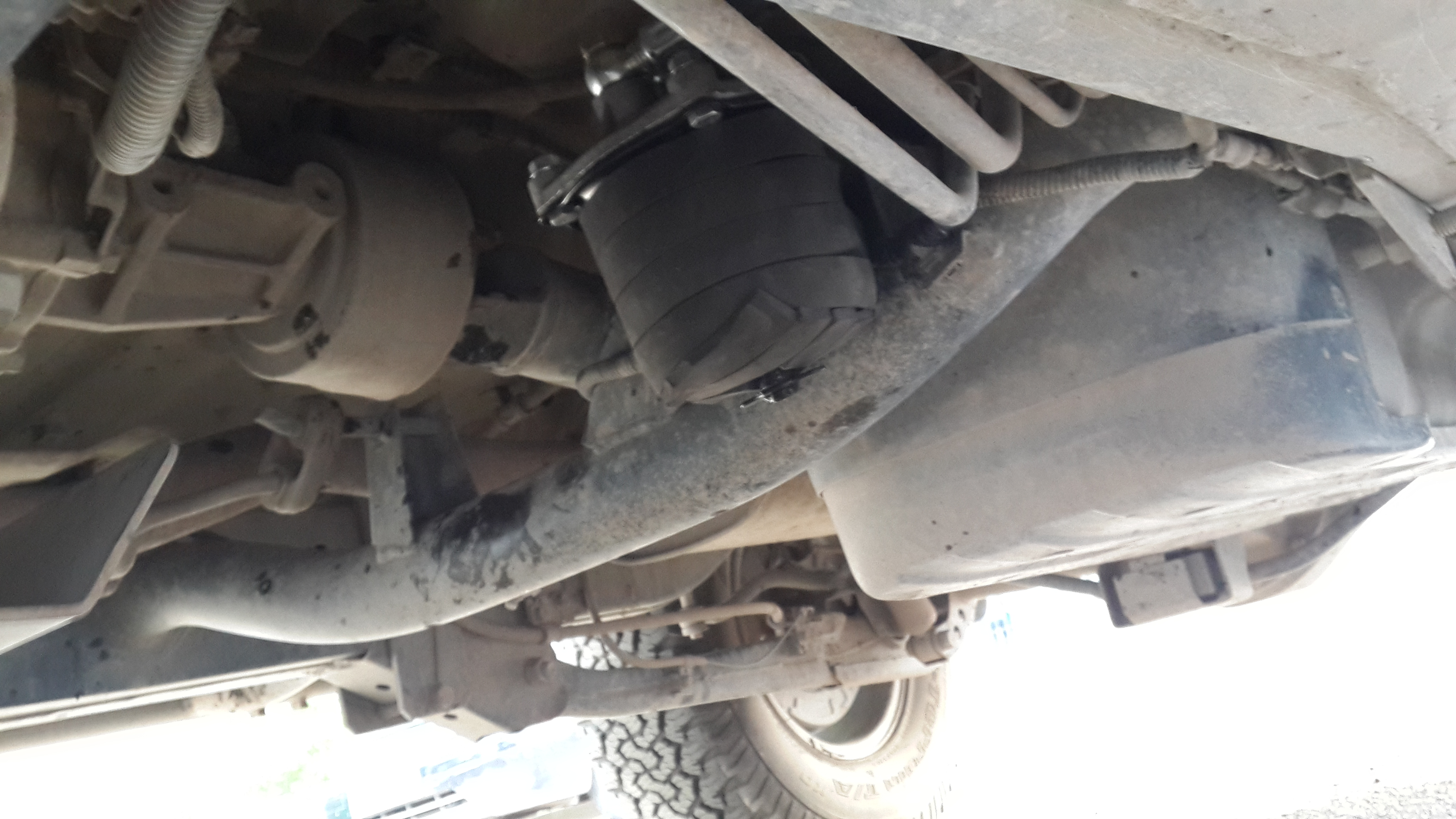

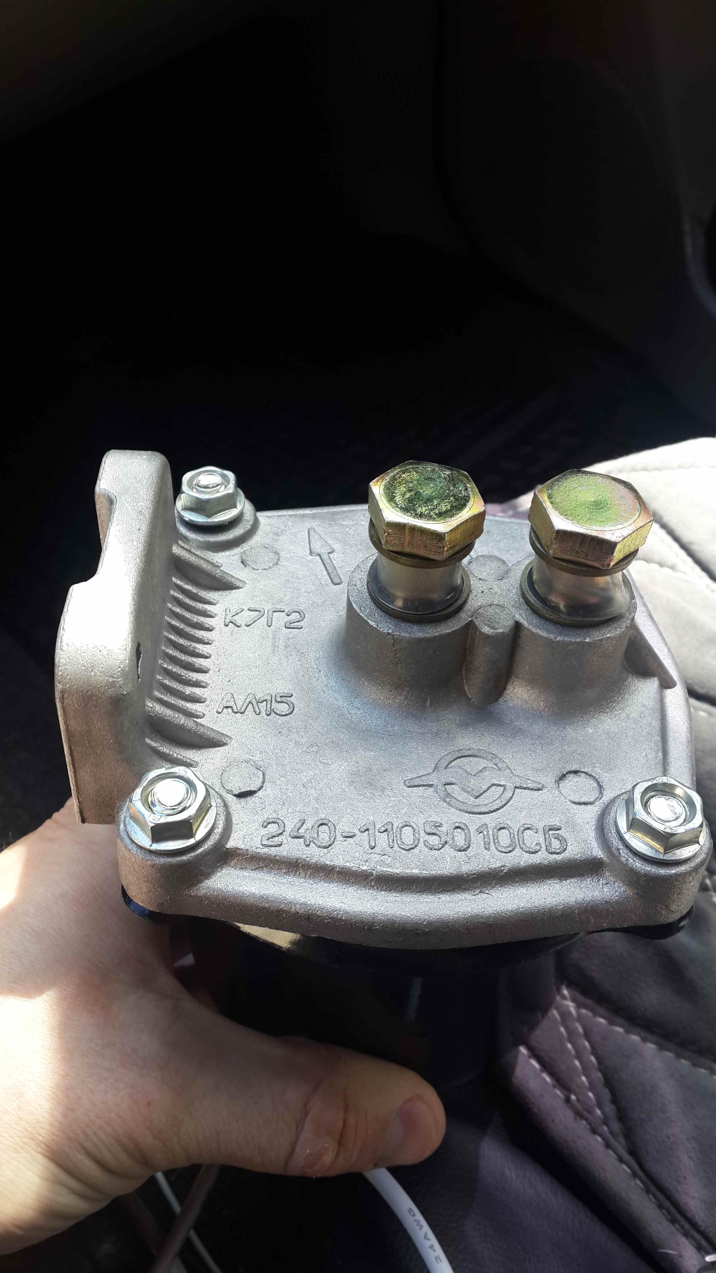

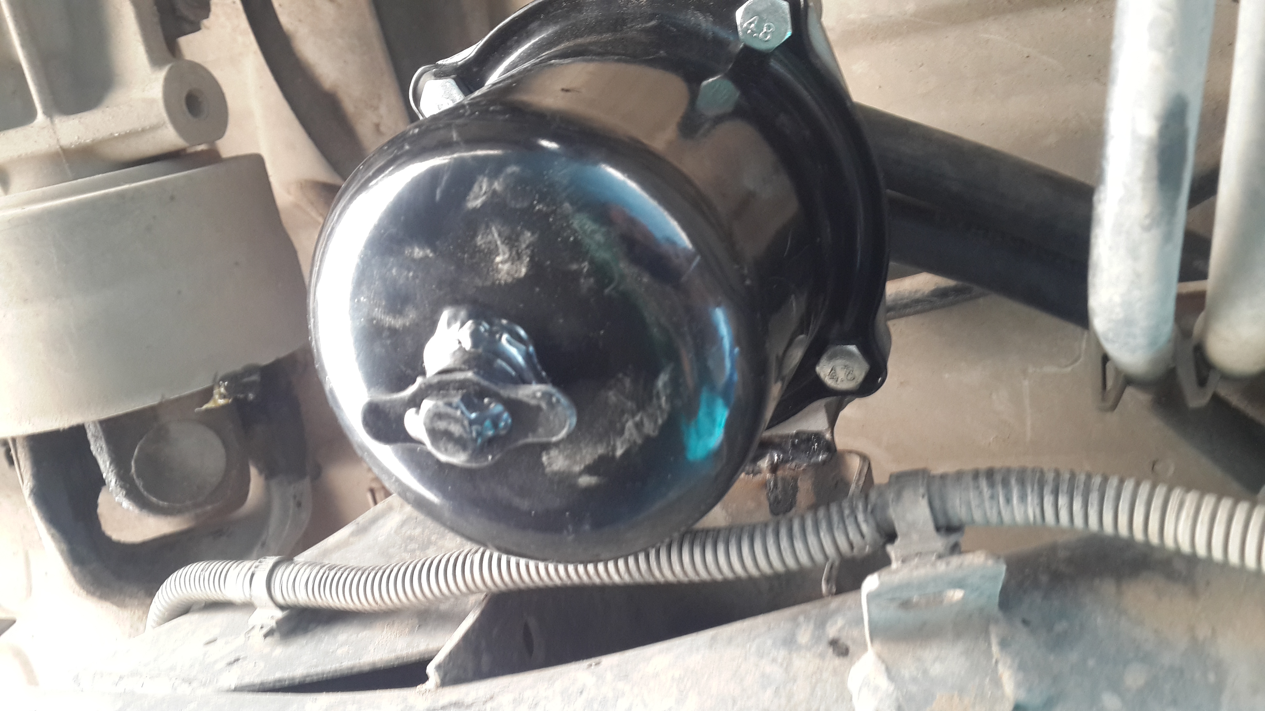

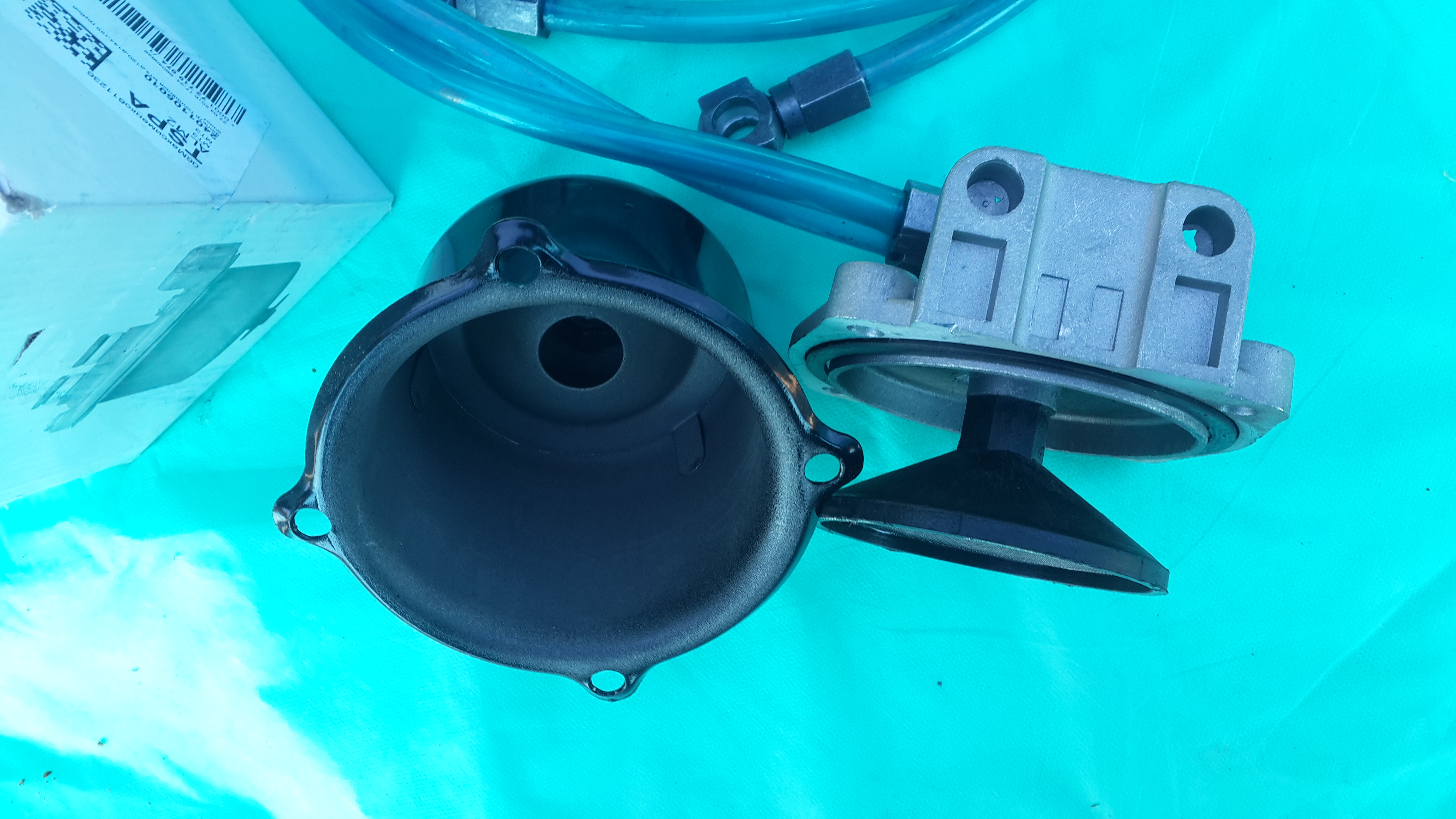

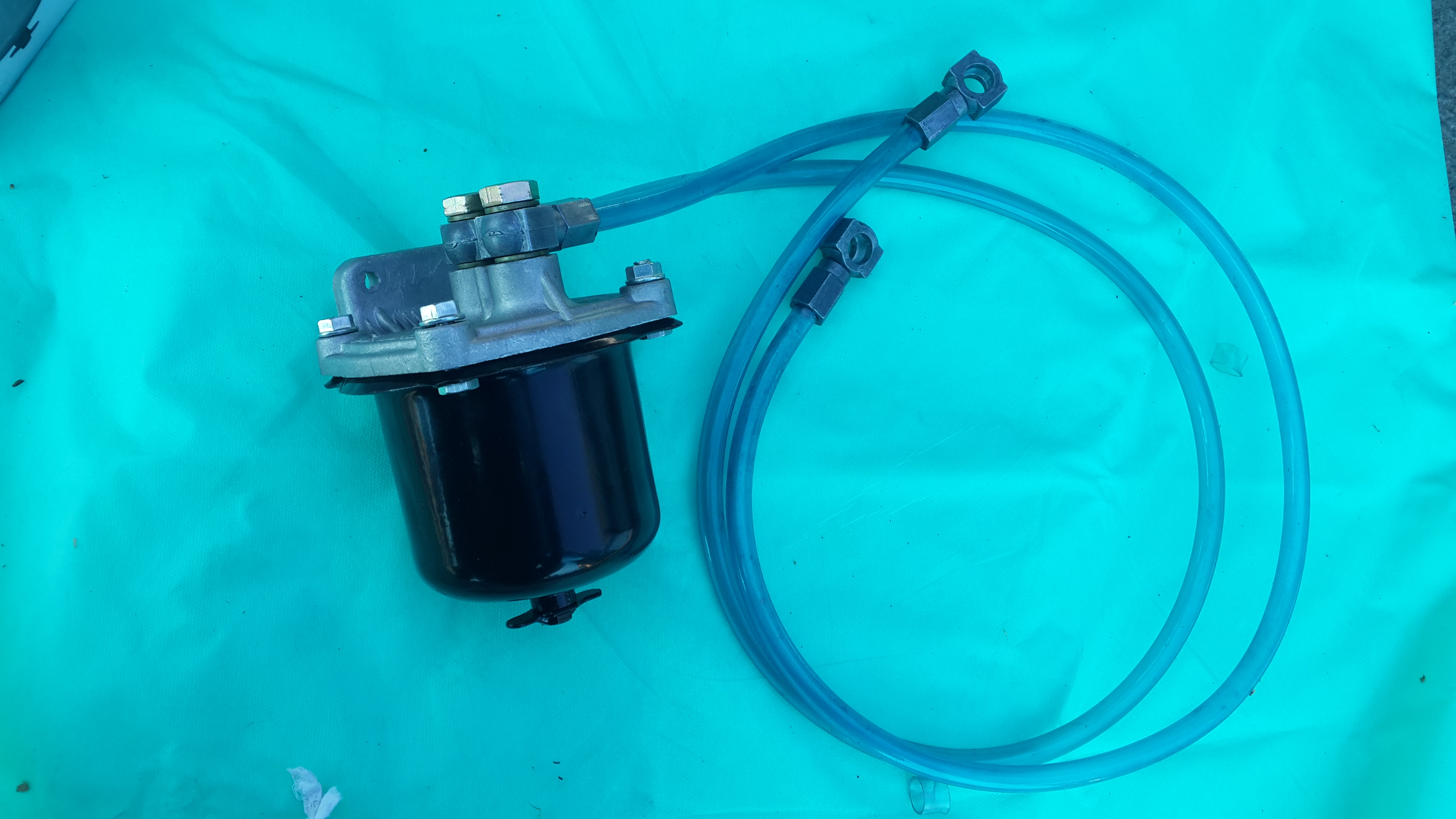

Внедрено!)) Доп фильтр, и пробка в баке в одном лице))) Теперь полноценный трактор)
На драйве тоже отчет более подробный..
ФГО от МТЗ
