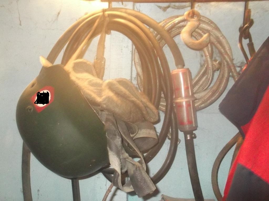

Господа, ответе плз имеет ли смысл устанавливать перед основным фильтром, вот типа такого фильтра http://www.bigfilter.com/production/fuel/diesel/
(Цель обезопасить от омносолярки)
Вроде как на L200 видел что кто то ставил... :*WASSUP*:

LightWriter писал(а):А смысл? Он лучше штатного фильтрует?
Ставить перед штатным, дабы обезопасится от мусора... такой менять можно хоть каждую 1000) За одно можно продлить жизнь родному))))

Только у штатного подающая магистраль 12мм в диаметре, а тут и 6-ти нет.
При его установке сразу приценитесь сколько стоит насос,

На NMPS кто-то ставил ? Основные игроки ту Baldwin и Separ, как я понимаю. Из прочитанного в интернетах нам (относительно "малосильным") больше вроде как подходит Baldwin, поскольку он не особо заточен на сепарацию за счет завихрения топлива (не будет у нас такой скорости потока топлива в фильтре), а работает больше по принципу отстойника. Ну и линейка сменных фильтрующих элементов у него вроде как поинтересней.

Ну а кто поставил..... пишут что сепар чист и ставить его смысла нет.А если вы решили просто фильтр поставить,то не забудте....разница есть между бензин и дизель,поставите для бензинки и вам точно ТНВД надо будет менять,бумага в нём всё забьёт.Вообщем не ставьте ни чё,это я мз опыта владения нашего дизеля.Зальёте дерьмо и сепар не поможет.

Тот что на фото для дизелей...

sem_tom начну с того что в пыже втором стоит такой же как серху в первом твоём посте. но почитав форум понял то что сдесь на нмпс пропускаемость больше и я купил вот этот..обрезав мм по 5 с каждой стороны концы.по незнанке и не внимательности не глянув назад фильтра основного вкрячил на обратку блин... :*WALL*: :*PARDON*: короче ездил и очищал обратку наверное дней 10 .пока не наткнулся случайно на тему о промывке (винсом) демонтировал дело было осенью поздней и происходило всё на улице.так вот пока мой п2 стоит на пеньках в гараже без колёс. НМПС зимует на улице. там прикол в том когда я хотел поставить как нужно фильтр он просто не умещается там.вообщем его нужно будет тянуть какбы сказать шланги вокрух акоммулятора.т.к. если ставить тамже где и основной будут сильные заломы!.так что в будущем я всётаки его поставлю.и как выше описанно + видно что творится с солярой зимою! :*VICTORY*:
