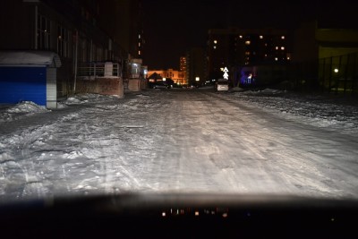

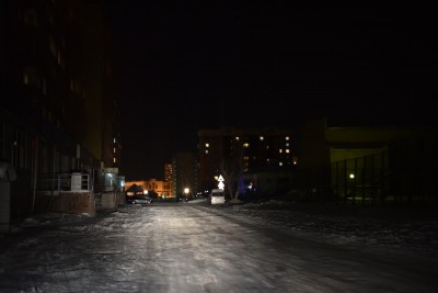

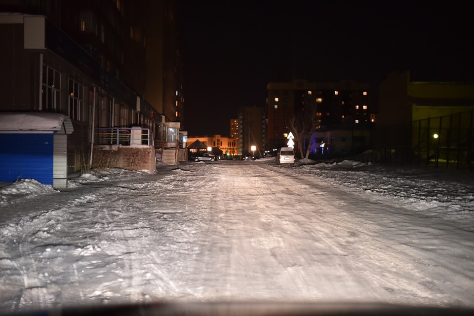

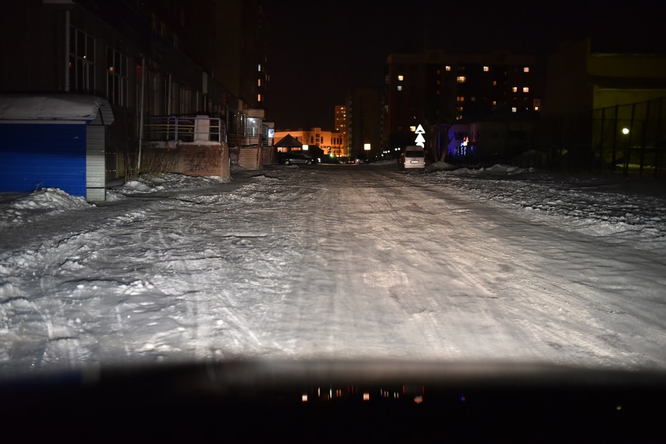

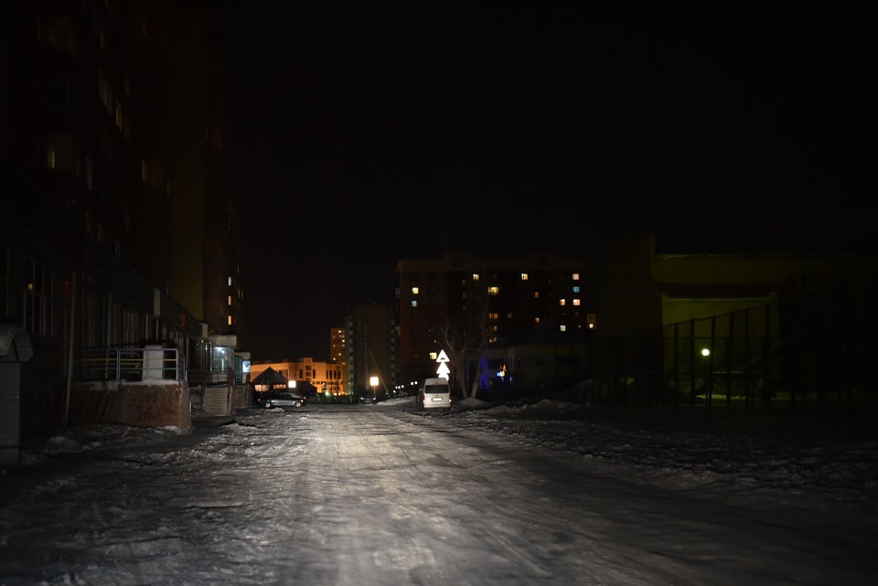

Вот мои светят... Hella rally 3003 compact ref.37.5 (узкий направленный свет) 1F3 010 119-011
Ближний и дальний Дальний+Доп дальний Просто доп дальний Лупят будь здоров.... по трассе если включаешь то слепит самого себя отражением от знаков...
Дорога просвечивается очень далеко.

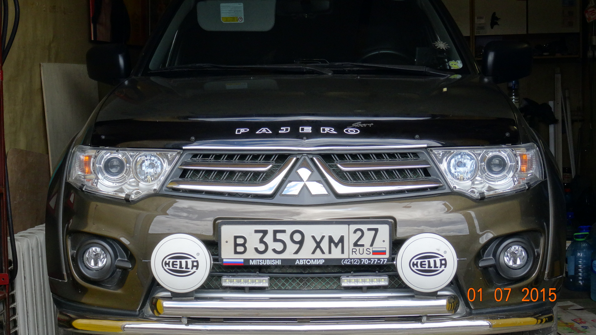

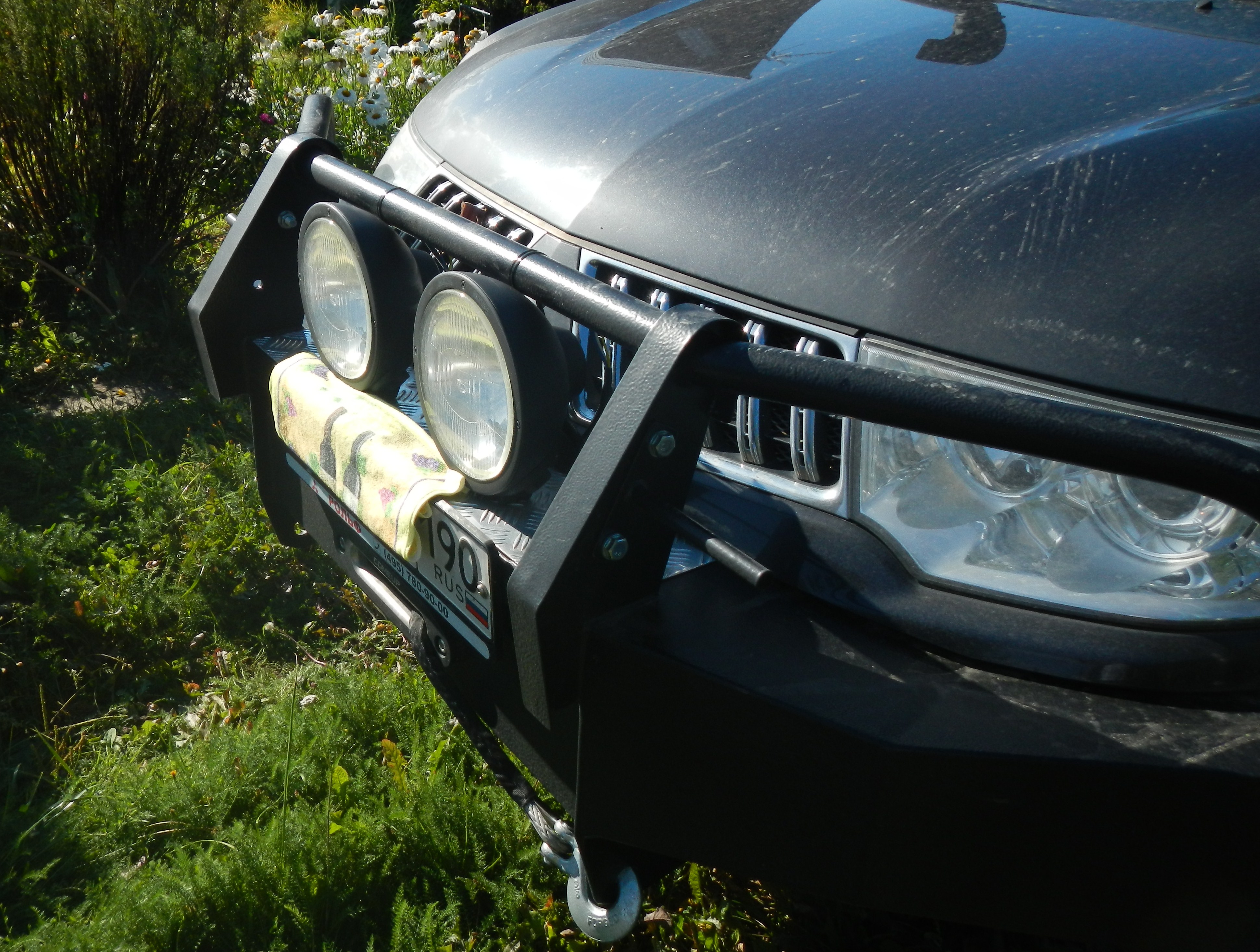

Нонче починил и установил крышки на Хеллу. Вроде сделано в Германии, а пластиковые защёлки-фиксаторы у них по отламывались. Теперь не забалуют, крепятся надёжно, и в то же время легко снять/установить.

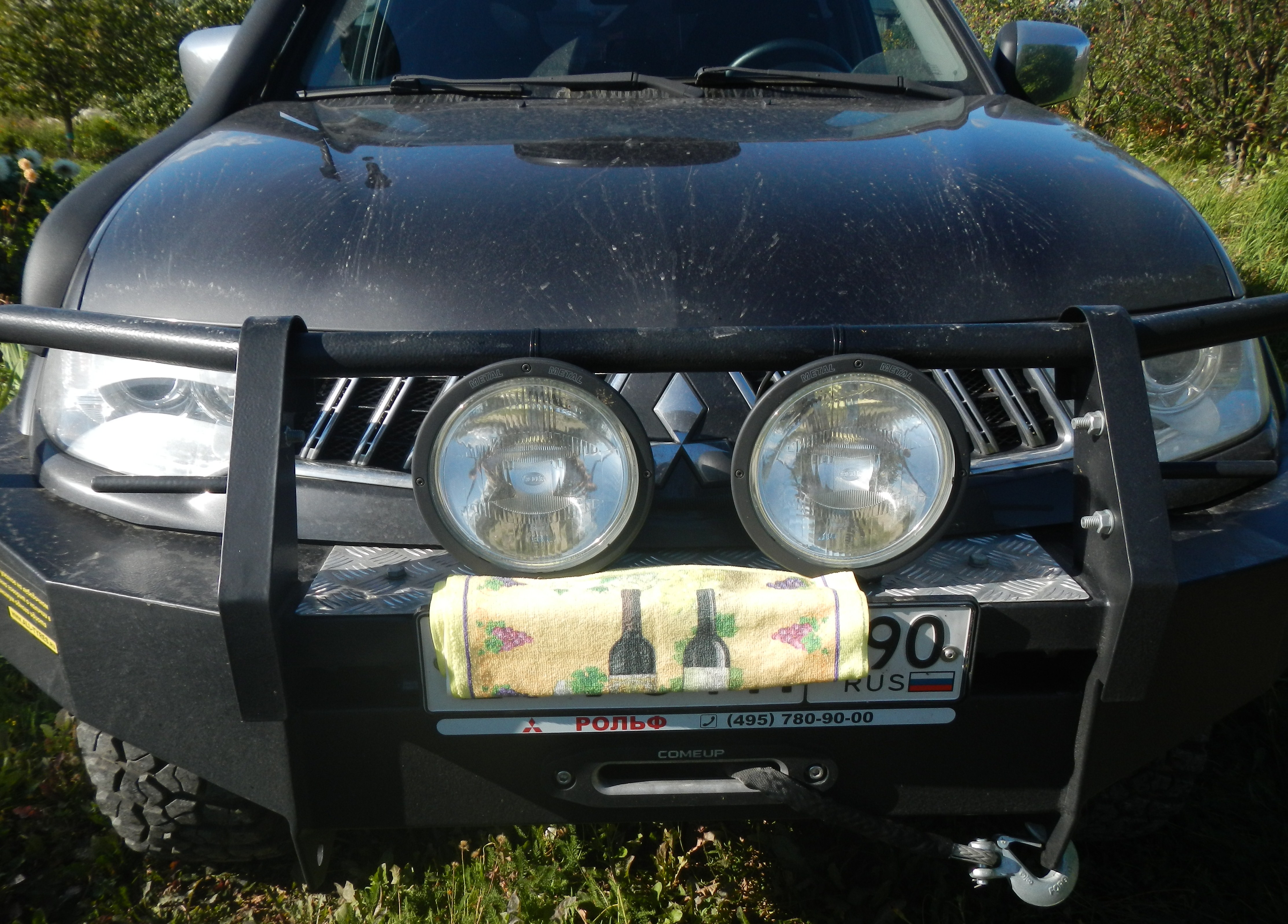

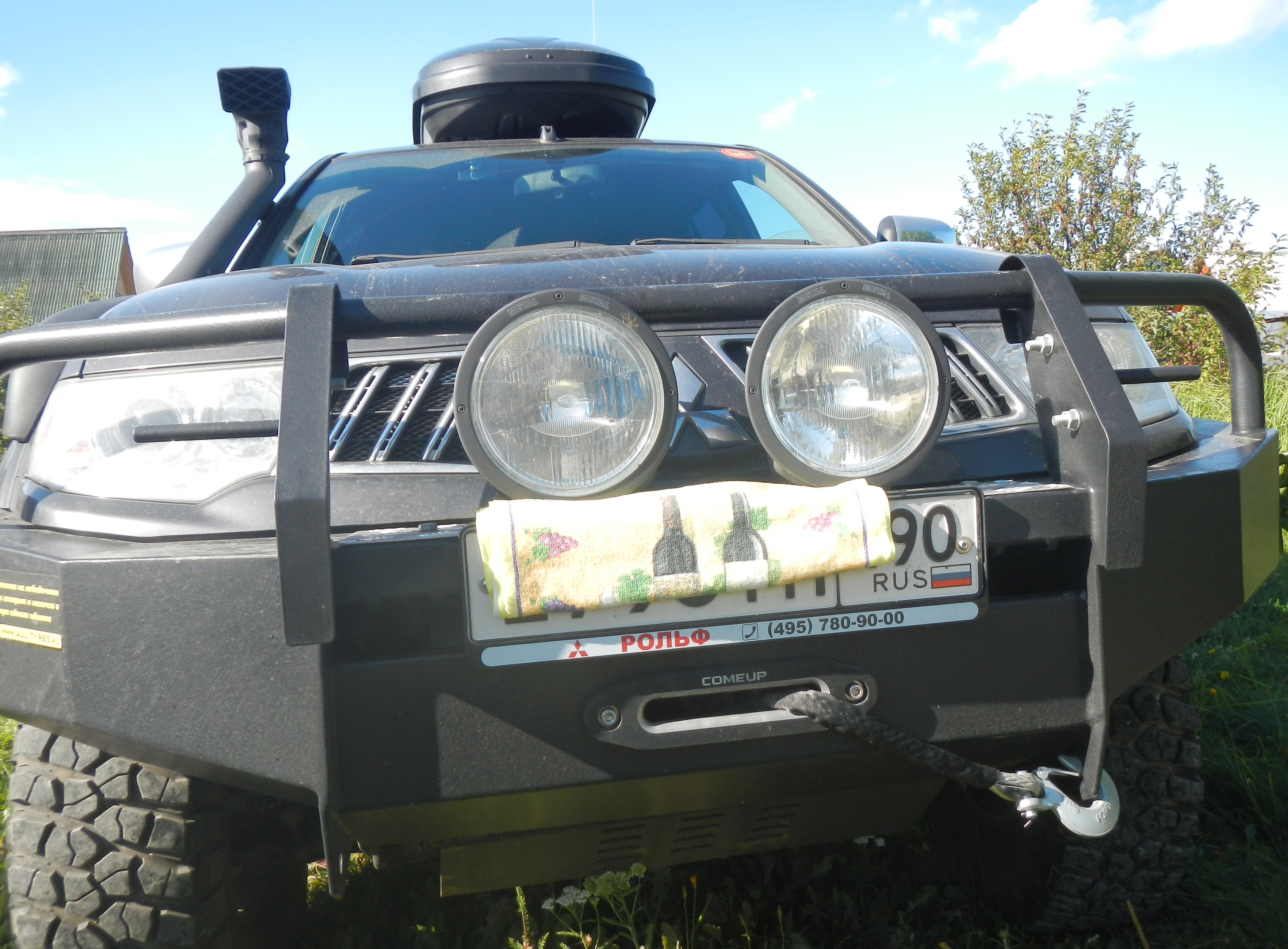

Поставил Hella luminator metal (дальний свет с широким лучом и габаритом)
Пока все нравиться, охлаждению двигателя не мешают.
