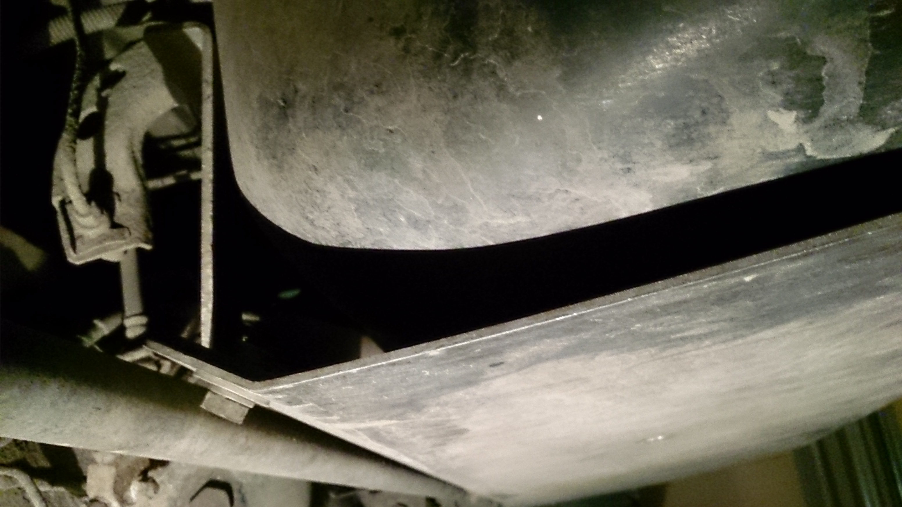

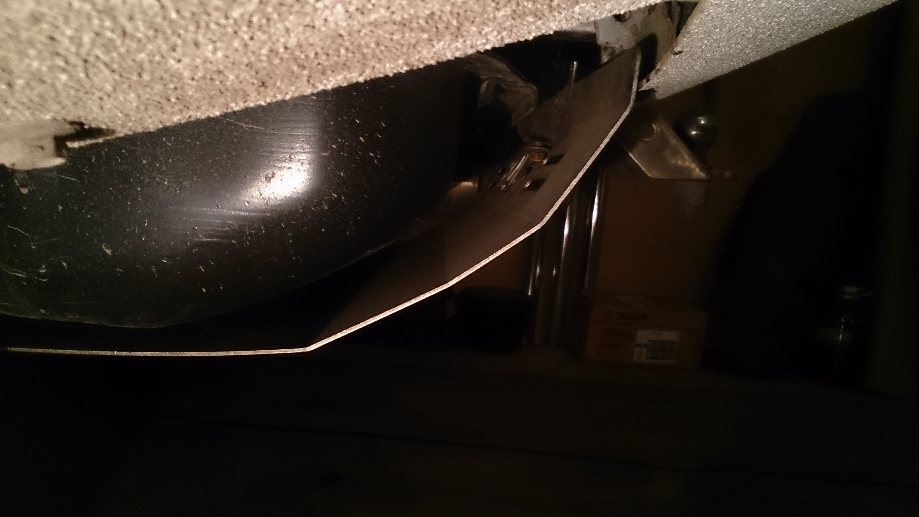

Сфоткал пару ракурсов. Не всё конечно вплотную, но другое помоему не подразумевалось производителем.

Спасибо, у меня не встает на место видимо из-за лифта 1,5", или бак может не родной у меня.
при установке пришлось пару кронштейнов приваривать.

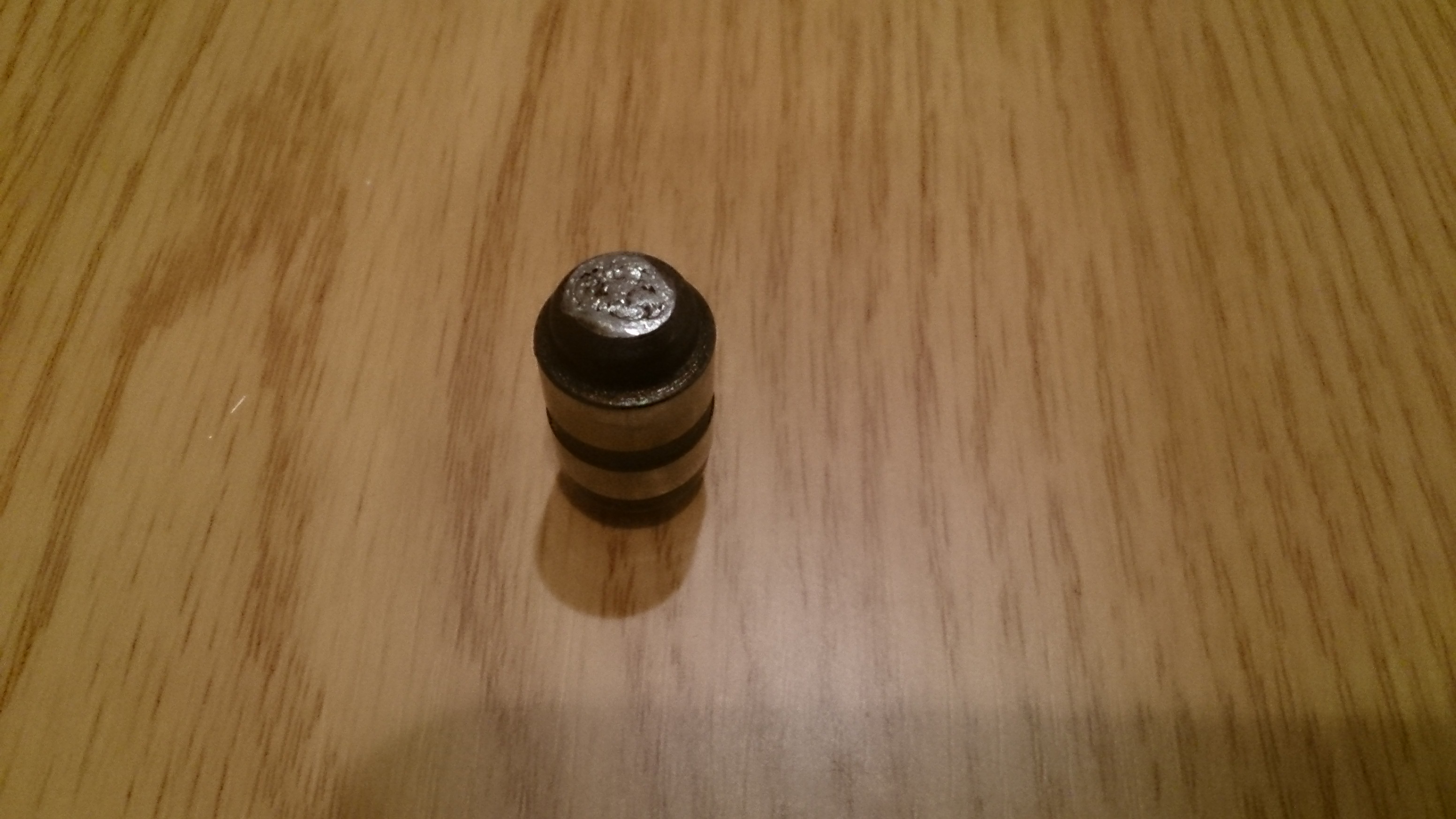

Наконец-то убрал цокот гидриков на холодный ДВС. Шесть штук оказались негодными, и даже не в плане неработоспособности, а износа... Ну и заглушил ЕГР попутно. Проинспектировал свечи, после замены и перехода на 95 на одной и той-же заправки, проехал примерно 4000, свечи белые и просто без замечаний. Ставил ради интереса свечи с соплом "Лаваля", никаких ощутимых изменений не увидел. Всем удачи.

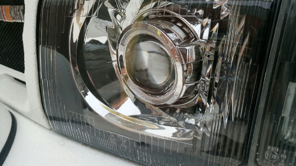

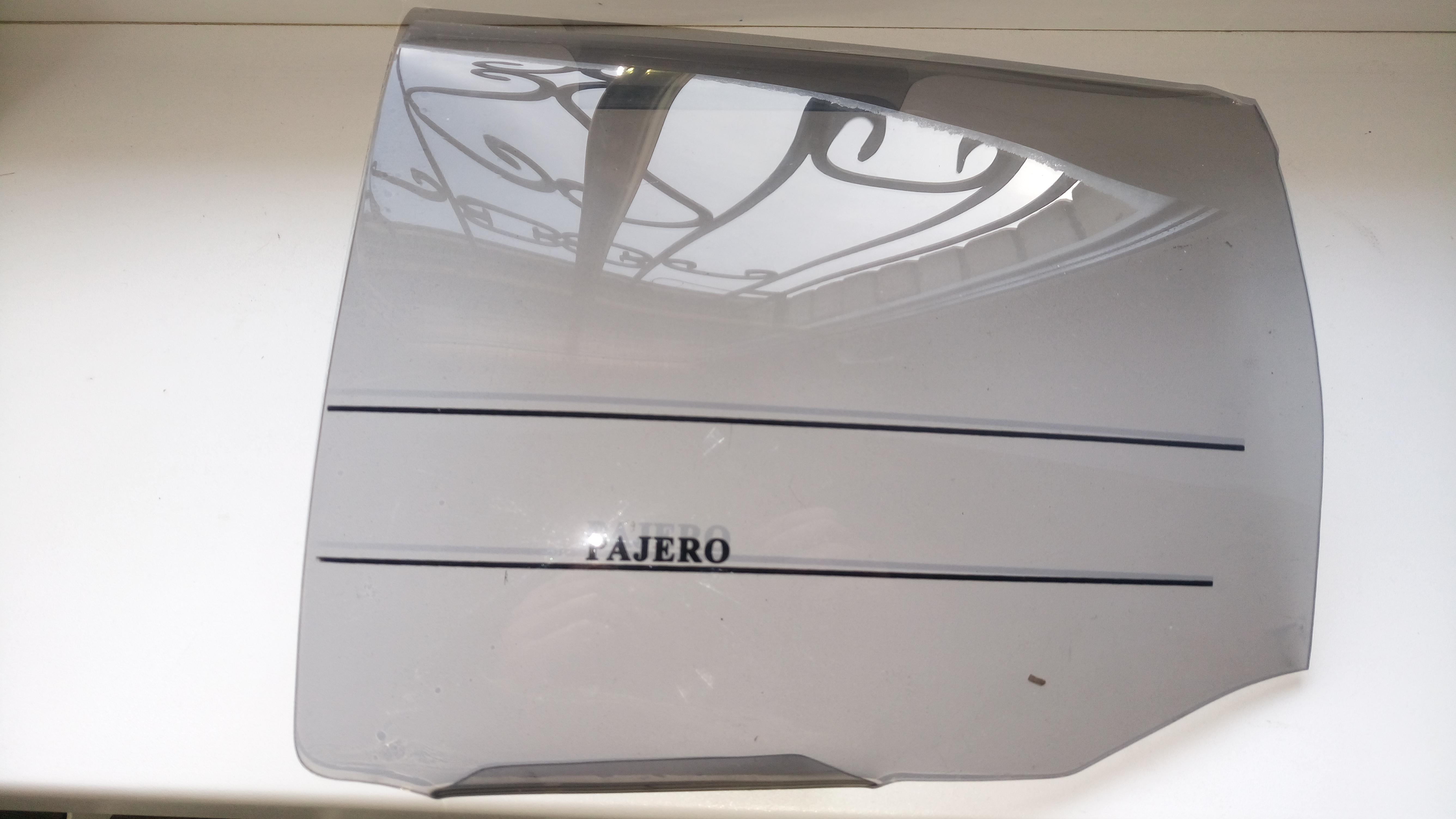

Добавлю заметку про небольшую доработку, но очень важную на мой взгляд. Поменяны родные стекла с галогеновой маркировкой, на пластиковые под ксенон, установленный в фары. Качество света не пострадало, дополнительно поставил защитные очки. Всем удачи. Отдельная благодарность Александру FOX.

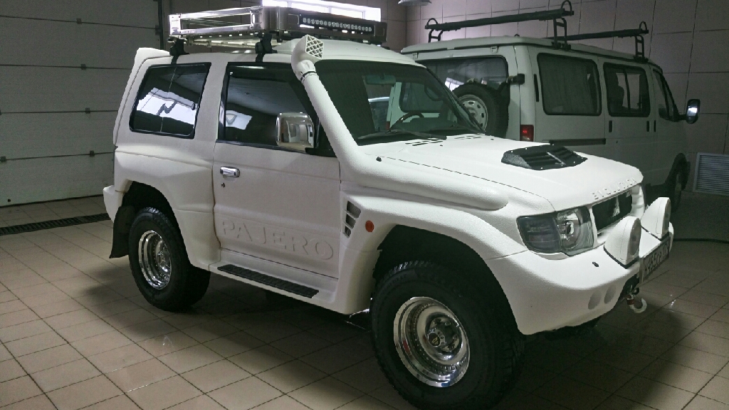

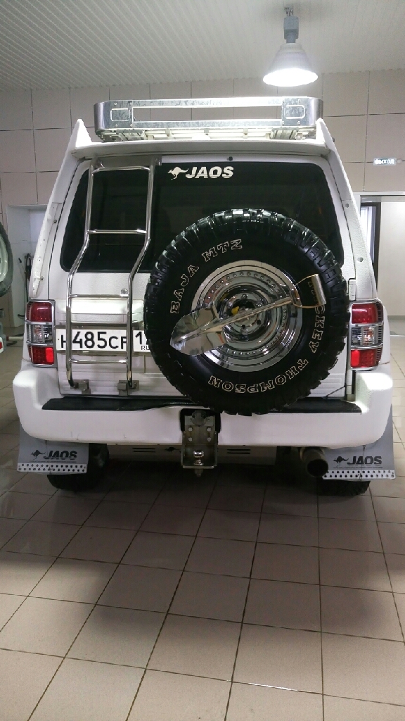

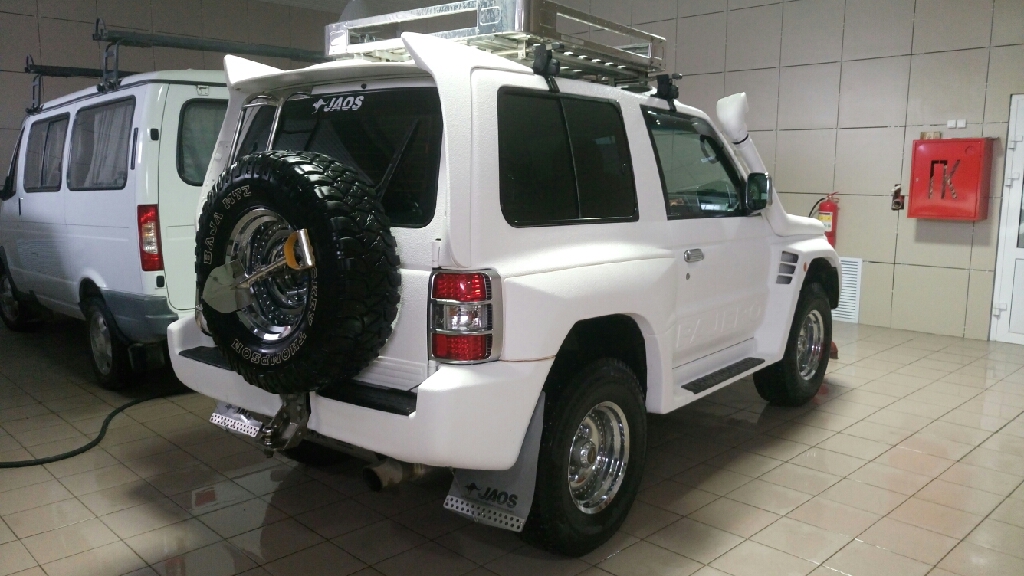

Ранее умолчал здесь, об установке брызговиков Jaos, ставил только на задние колеса. Дополню реальными картинками.
