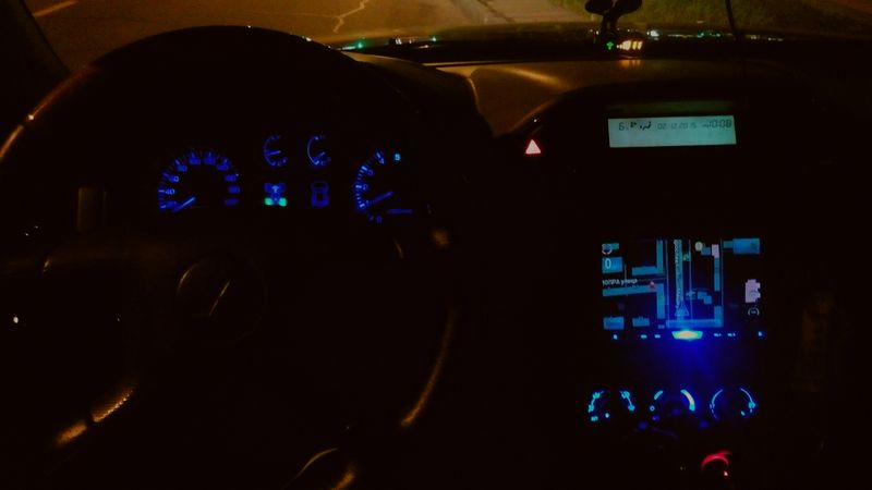

Re: Пересветка приборной панели и кнопок
Накличу праведный гнев брутальных ценителей оригинального дизайна, но у меня так:
Машина темно - синяя, майфун с синенькими кнопками - поэтому ,недолго думая , купил в радиоларьке жменю синих светодиодов и заколхозил за вечер.
Дольше всего пришлось настраивать положение и световой поток диодов, т.к. засветка изначально получилась неравномерная из-за отличающейся от лампочек диаграммы направленности светового потока.
Кое где подклеил на цоколь фольгу, кое - где потёр наждачкой для лучшего светорассеяния .
Минусы нынешнего "тюнинга":
всё что было не синее - сейчас на циферблатах черное
(помним, что свет цветных светодиодов - монохромный).
индикатор дальнего света "теряется" в этой голубизне - иногда забываю переключиться
Плюсы: кроме кастомности- плюсов не нашел.
Результат пока не надоел, но хочу переделать на эль-панель собственного дизайна.
Сами заготовки продают китайцы:http://www.aliexpress.com/item/High-bri ... eb201560_1
Есть любые основные цвета. Поверх клеится напечатанный либо вырезанный каттером из оракла рисунок.
Поэтому , если кто-то не поленится и нарисует циферблаты в оригинальном размере в векторе - могу электронную часть заказать и сделать.
Всем добра!

Нормально, мне нравится, я так понял приборку саму не разбирал? Диоды 12ти вольтовые, или резисторы подпаивал, и как их туда приспосабливал?Непопаджеро писал(а):Накличу праведный гнев брутальных ценителей оригинального дизайна, но у меня так:
всё что было не синее - сейчас на циферблатах черное(помним, что свет цветных светодиодов - монохромный).
Единственное стрелочки красными хотелось бы сделать
