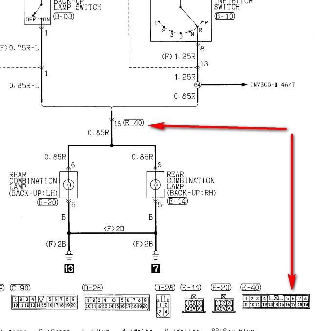

Вопрос принудительного включения реализуеться с помощью обычного 5и контактного реле)))) диоды отменяються)))осталось наити провод идущий на фанари заднего хода, прозвонкой наити его не получилось(((((

Олег 13 писал(а):Вопрос принудительного включения реализуеться с помощью обычного 5и контактного реле)))) диоды отменяються)))осталось наити провод идущий на фанари заднего хода, прозвонкой наити его не получилось(((((
Да с помощью реле, возможно будет и проще.
Если с водительской стороны найти провод не удалось, его еще можно попытаться найти в другом месте, он (провод, цвет красный) от разъема С-90 идет под торпедой в жгуте на правую сторону и опускается вниз по передней стойке пассажира, потом вдоль порожка, потом поворачивает под пассажирскую сидушку. Под сидушкой есть несколько разъемов среди них Е-40. Провод заходит на него на контакт №16 после чего разветвляется на два провода (красные) и провода уходят назад на правый и левый задние фонари. У меня так.
