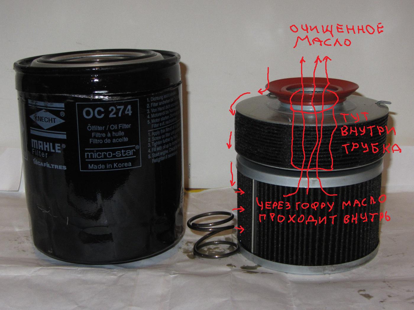

carbon1 писал(а):
SNOOPER писал(а):Смотри внимательней, там две стадии очистки. :)
Две стадии это хорошо. Но как происходит ток масла, если выхода нет?
С одной стороны по трубке (снизу) идет масло прошедшее через гофру и входит в заборное отверстие в моторе, носик которого упирается в резиновое уплотнение...
Вот фото.
Посмотри, диаметр этих лепестков больше, чем диаметр нижнего барабана. И я думаю, что верхняя часть плотно входит в корпус фильтра.. В таком случае, ток масла идет через прорези лепестков поперечного фильтра от красного клапана к барабану.

carbon1
Диаметр шайбы - 95 мм, диаметр картриджа с гофрой - 93 мм.
Но у картриджа есть вход - боковая поверхность и выход - центральное отверстие.
А у шайбы выхода нет - бумажные колечки одеты на сплошную трубку по которой выходит масло. И везде стоят резиновые уплотнения.
Вот схема движения масла:

carbon1 писал(а):Диаметр шайбы - 95 мм, диаметр картриджа с гофрой - 93 мм.
"Шайба" плотно входит в корпус фильтра???

carbon1
Hidemon писал(а): "Шайба" плотно входит в корпус фильтра???
Зазор где-то 3 мм.
Наружный диаметр банки 102. Шайба 95. Стенка наверное 0,5 - 0,7.
Корпус точно промерить сейчас сложно - заусенцы после разрезания и играет в руках.

carbon1
San-Sanich писал(а):
Nemettc писал(а):..... Цокот не связываю с фильтром - скорее всего - стечение обстоятельств.
Так цокот после снятия Кнехта пропал. Вот, уже неделю отъездил, за исключением пары дней - никаких цоков. Как и до замены масла. Так что в моем случае это однозначно фильтр.

carbon1
SNOOPER писал(а): Ну что не выходит каменный цветок?! Данила мастер (С) ::-D:
А ларчик просто открывался. Вот даже тема есть с картинками http://www.pajero4x4.ru/bbs/phpBB2/view ... 5#p1246739
Ну а если посмотрите внимательно то увидите что диаметры разные резьба/ первая секция/ вторая секция.
Так что если выводы делать не столь быстро, то глядишь и результат был бы другой.
Но по сути в принципе это нормально, хоть тяга есть чтоб понимать процесс. :)
Так что всё нормально. Ну а по звукам, тут тоже версия проскакивала с которой я больше согласен. Но это по сути не важно, главное чтоб было душевное спокойствие. :*JOKINGLY*: :*DRINK*:
Во-о-от. С этой ссылкой все становится понятно и версия о нехватке в некоторых режимах масла, написанная Nemettc несколькими сообщениями ранее, наиболее точно описывает процессы. Оттого и цоки при запуске, но после того как потухнет лампочка. Тем более что после установки оригинала 1230А114 все нормализовалось. Точно также, уверен, нормализовалось бы после установки заменителя, повторяющего конструкцию оригинала - то есть без шайбы (перепускного фильтра).

carbon1 писал(а): Во-о-от. С этой ссылкой все становится понятно и версия о нехватке в некоторых режимах масла, написанная Nemettc несколькими сообщениями ранее, наиболее точно описывает процессы. Оттого и цоки при запуске, но после того как потухнет лампочка. Тем более что после установки оригинала 1230А114 все нормализовалось. Точно также, уверен, нормализовалось бы после установки заменителя, повторяющего конструкцию оригинала - то есть без шайбы (перепускного фильтра).
Оно конечно оригинал (1230А114) и без доп фильтрации. Но как можно назвать "нормализовалось" если Вы не изменили конструкцию кронштейна на двигателе.
Можно и фильтр от таза прикрутить, физически навернётся. Но инженер при разработке вводил эту функцию не от балды.
Работать то оно конечно будет и гарантийную сотню откатает, но вот правильное ли это решение большой вопрос. По крайней мере без замены кронштейна, масло будет сливаться в поддон раньше чем задумал конструктор, и тем самым давление в магистрали будет меньше расчётного.
Дело конечно Ваше и никого переубеждать не собираюсь, но как Вы выразились "шайба" очень даже необходимый элемент конструкции.
Ну а "цоки" и комментировать не хочу :)
