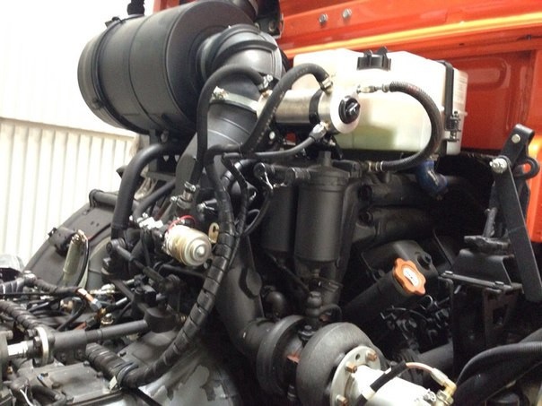

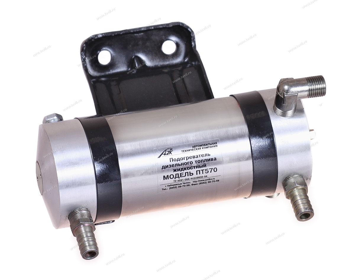

Купил вот такую вестч
На КАМАЗе выглядит вот так
Почитать можно здесь http://www.tavil.ru/Netshop/Podogrevate ... i_645.html
В магазинах запчастей для грузовиков можно найти дешевле.
Установили на Toyota Hiace с дизелем 5L. Запитана обратка в самом начале.
В субботу обещают -35. Вот и проверим.
