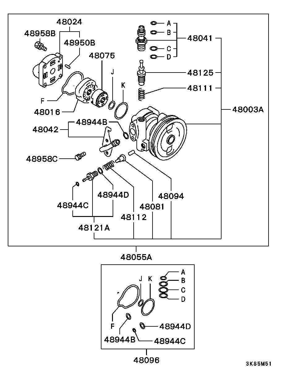

Моего там нет...мой тот что ниже...MR133400.
Екзист как и автодок говорят что для номера MR133400 есть официальная замена MR267662. На джапанкарсе нашел новый китайский насос, есть мысль заказать его, сменить все сальники на оригинальные из ремкомлекта...
Но есть одно НО, он по виду и по подключению трубок немного другой, отсюда вопрос, встанет ли он на 6g74?)
http://parts.japancar.ru/jc/view/parts/P334444727.html

на картинке
MR 210204 :8-):
для MR 133400 есть р.комплект с сальником.
и сальник отдельно
Продам мотор 6G74 DOHC MPI viewtopic.php?f=125&t=132117
ещё есть 6А12 почти даром

Дико извиняюсь, мой MR151773, и именно он на картинке, по краней мере вчера держал в руках и ремкомплект и сам разобраный насос, все совпадает. Но вопрос остается открытым... Сегодня взял на пробу контрактный гур с 6g74 тоже 94 года но он от моего отличается, на вид как с джапанкарса...пойду попробую инсталировать)
