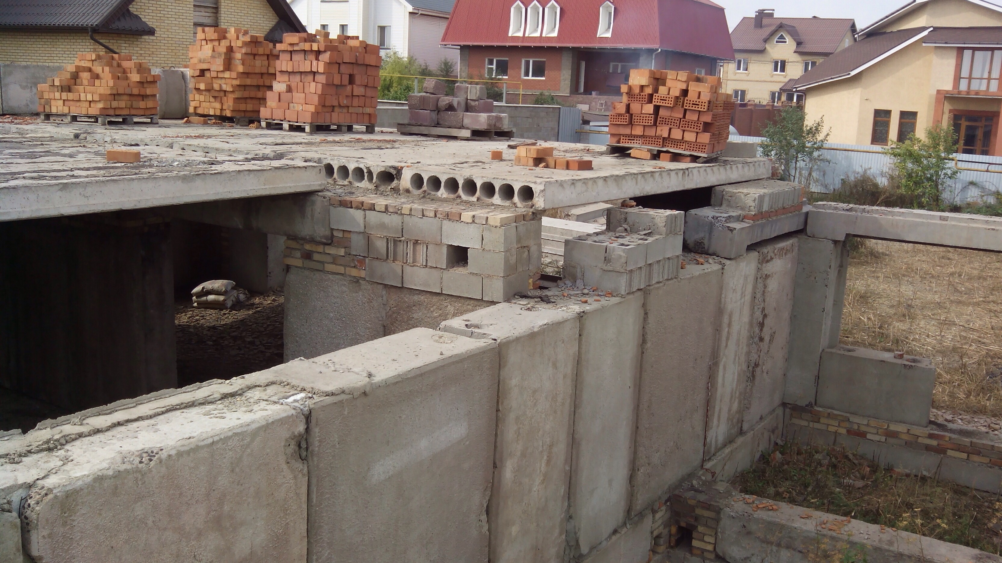

Виктор, смотрю плодородный грунт не убирали при начале стройки внутри помещений, нужно убрать, иначе прорастет обязательно. Если конечно не собрался делать армированный пол толщиной сантиметров 20-25 из бетона класса В15-20.
Так же не увидел горизонтальной (да и вертикальной) гидроизоляции по цоколю, капиллярную влагу через бетон блоков будет подсасывать, а керамзитобетон пористый - влажно будет дома.
Участок практически без уклона, строение вроде не в яме, но и запаса по высоте нет, что б сделать водоотвод поверхностных вод прилегающим грунтом. Рекомендую сделать замок из хорошей жирной глины шириной 1,5-2м и на глубину 0,6-1,0м с заменой грунта.
Вижу на участке ребристые плиты, наверное это на гараж... но укладывать их как у тебя разложены пустотки нельзя, один слой кирпича обязательно сломает под ребрами тем более под пустотным пеноблоком. Над гаражом в принципе все равно, но если дома - полы провалятся (не намного, но неприятно).
И еще проверь все вертикальные швы (замки) между панелями, они должны быть тщательно заполнены на всю глубину хорошим раствором (лучше мелкозернистым бетоном или керамзитобетоном), который не расковыривается ногтем. Иначе могут возникнуть трещины на штукатурке в твоем варианте отделки. Если снаружи будет вент фасад, а внутри ГКЛ по каркасу, то на швы покер - главное, что б не задувало.

Внутри коробки засыпано скалой мелкой.
В гараже по осени тоже засыпали.
Гидроизоляции тоже не заметил,но у нас грунтовых вод нет,ниже пласт глины более 25 метров (когда себе бурили скважину выяснил)
Плиты как и весь материал остались от прежнего хозяина,мы решили плитами не перекрывать,куда нибудь их сплавим а гараж закроем стропилами 200 мм с утеплителем.
Замок из глины само собой...пару лет назад дожди в августе многих помочили))
Зы.уклон тоже нормальный,дождевые и талые воды не задерживаются (мой первый дом по этому же ряду через 2участка)
