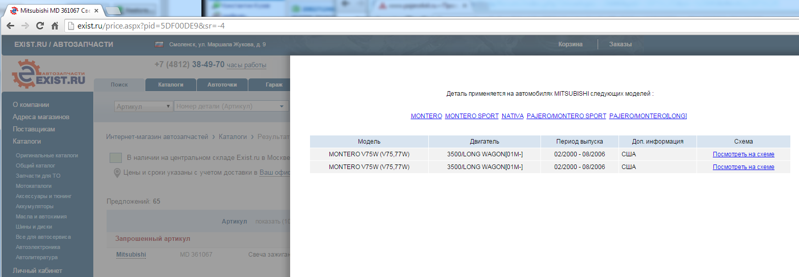

Зато написана Делика, а это близнец по нашим моторам.
А вот по экзисту:
