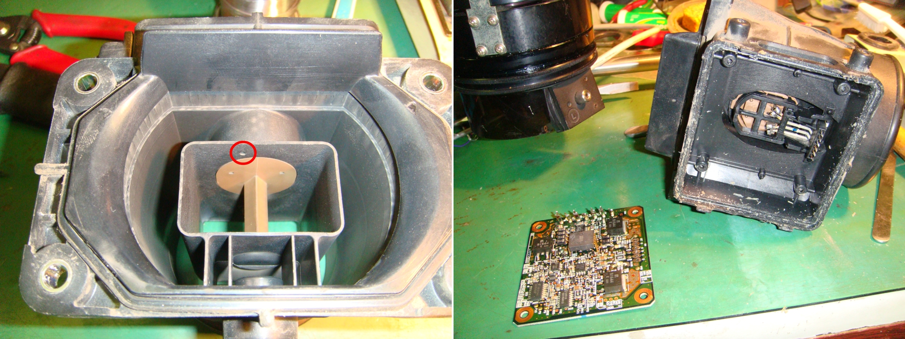

Ну в общем-то про герметичность крышки тоже довольно все складно и противоречий нет.
И датчик давления, как верно было замечено, тестируется в ON, но при незапущенном двигателе.
То есть машина забирает данные на какой она высоте при подаче зажигания. И даже если она в процессе езды доедет на другую высоту, то по пути масса ситуаций, когда дроссель закрыт и в камере ДРМВ выравнивается давление.
имхо...
но ведь посмотрите и с другой стороны.
какой будет подсос воздуха в мотор, если крышку ВООБЩЕ снять?
через дырочку 2мм будет большой подсос в масштабе того что жрет V6 с каждым оборотом?
да акститесь!
в этом смысле, Митрич, можно предположить что твои проблемы решила именно пропайка платы, но не герметизация крышки.
имхо...
да акститесь!

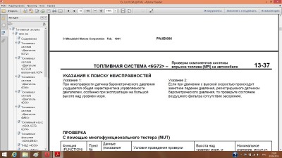

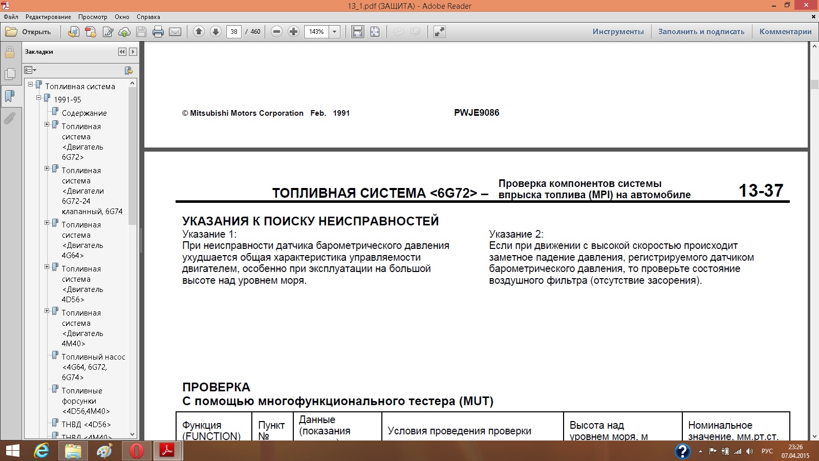

Прочитай как следует условия проверки: Включено зажигание или прошли условия запуска, тоесть двигатель запущен.Анатолий Дмитриевич писал(а):hc2hunter писал(а): Или в Pajero-3 именно конструкция, включающая в себя такой датчик?
.Схема датчика (мост) + датчик температуры воздуха на картинке выше . Логика поверки именно датчика разрежения - там же . Крышку нада = клеить!!!

Ну так все-таки любопытный вопрос - что же будет, если крышку MAF просто тупо снять и запустить двигло?
Вот мне почему-то кажется, что вообще ничего существенного не будет.
1. потому что дырочка 2мм ничего серьезного внести в работу двигателя не может (да и дроссель закрыт на хх).
2. никакие условия под крышкой сильно не изменятся, т.к. при плотно закрытой крышке говорить о каком-то вакууме под ней не совсем корректно. ну нету его там!

Хотя герметизация крышки всё же имеет место быть. Или как то измерение происходит деференцированно.
Смотрим "условие 2"
Тоесть он не очень критично относится к погрешности измерения при небольшом разряжении.
Смотрим "условие 2"

hc2hunter писал(а): 1. потому что дырочка 2мм ничего серьезного внести в работу двигателя не может...

hc2hunter писал(а):
имхо...
1. Датчик давления в ДМРВ = есть.
2. Отверстие во впускном тракте = есть.
Доброй ночи ...

Значит отталкиваемся от идеи, что крышка в новом MAF герметична?
Как бы это проверить... (организовать подсос из этой дырочки на заведомо исправном MAF без проклейки), чтобы понять на сколько там все плотно...

может есть у кого разобраный маф или сломаный, если есть возможность, осмотрите на наличие канала(отверстия) снаружи, может быть оно под платой, или еще где. Но каким то образом должен быть выход наружу для корректной работы датчика барометрического давления.

Ну ты блин как первый день зашел тему почитать
Половина из этих фоток была и раньше.
По физиологии нашего органа все верно Митрич толкует. Отверстие для связи с внешним миром есть (~2мм).
Как ты думаешь, какое давление будет внутри ДМРВ перезапуском двигателя? Очевидно, что такое, какое давит и на тебя самого.
А какое во время движения? Слегка разреженное, т.к. через эту дырочку вытягивает воздух как струйным насосом.
