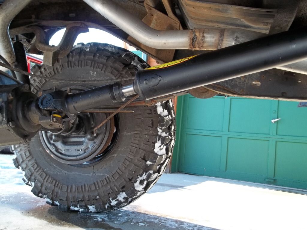

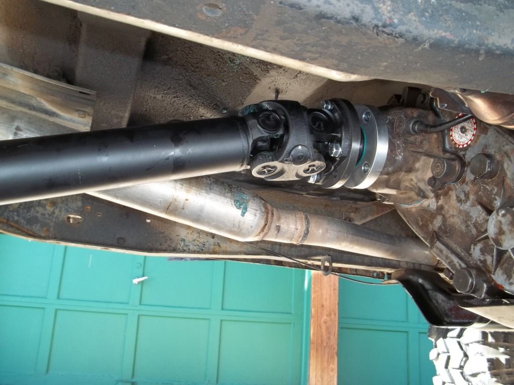

Да не вопрос.
http://i1310.photobucket.com/albums/s65 ... 411457.jpg
http://i1310.photobucket.com/albums/s65 ... 42387e.jpg
у чела с этим китом http://www.jbconversions.com/products/s ... td_sye.php
http://coloradok5.com/forums/showthread ... 527&page=4
