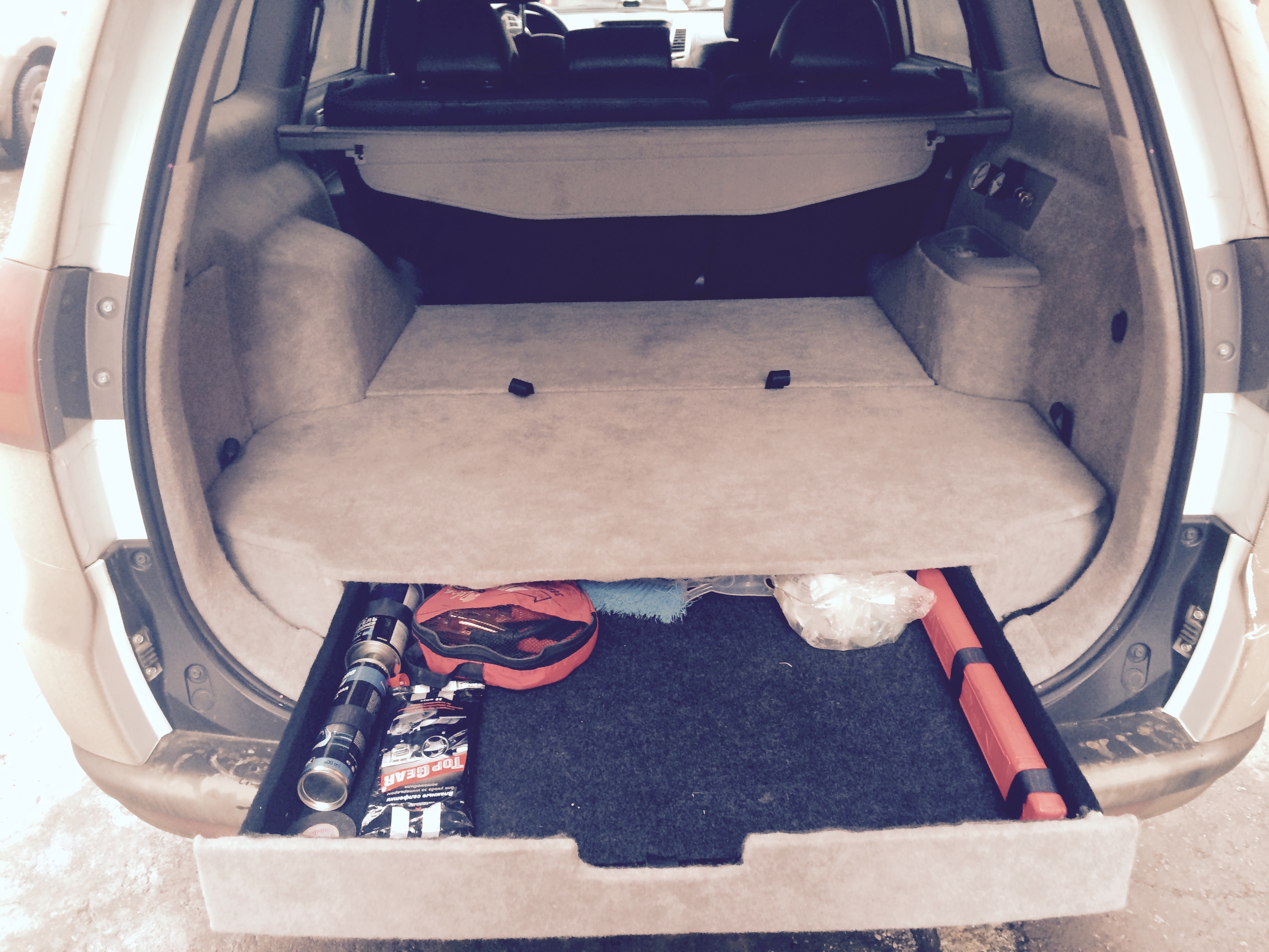

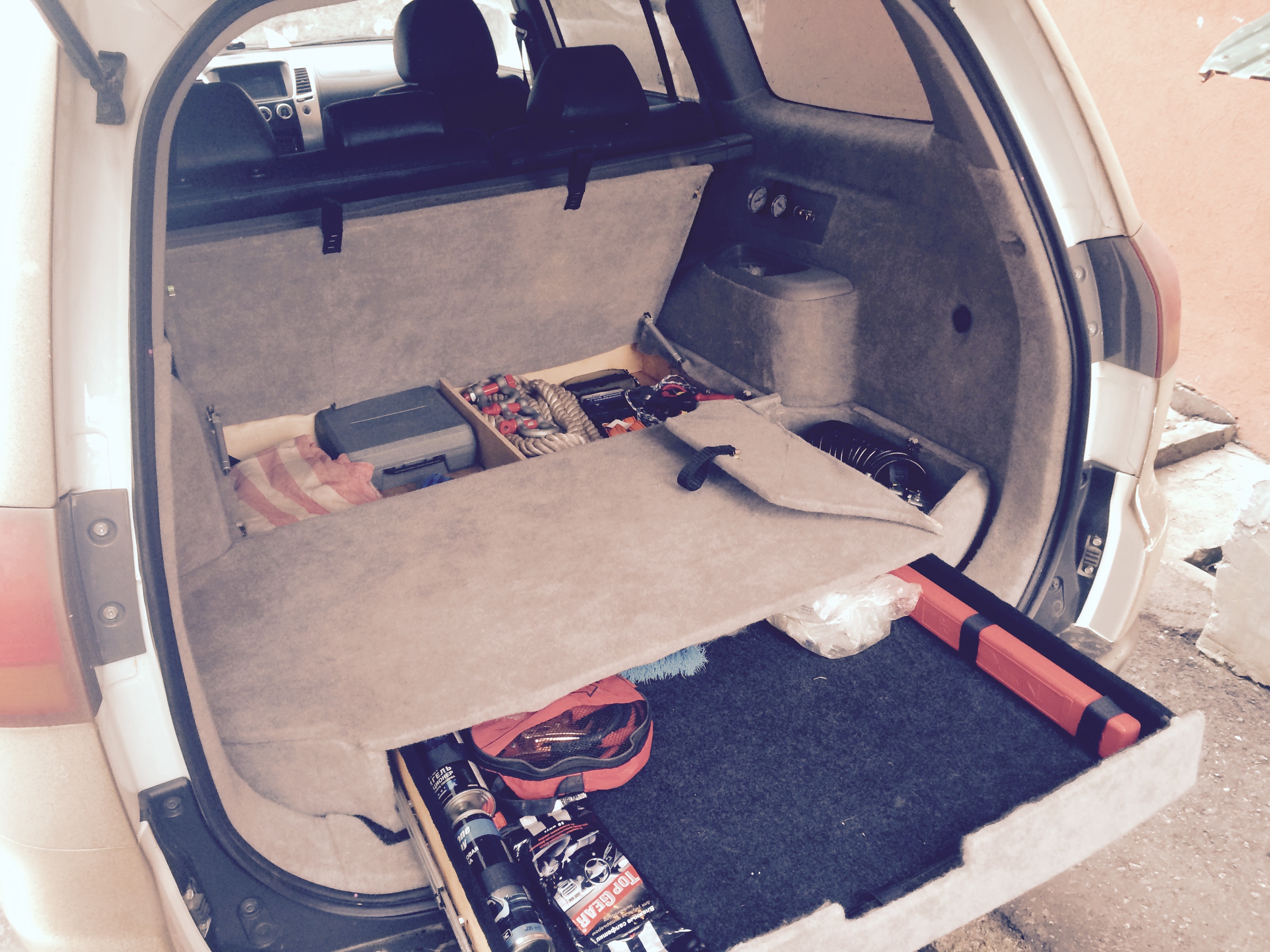

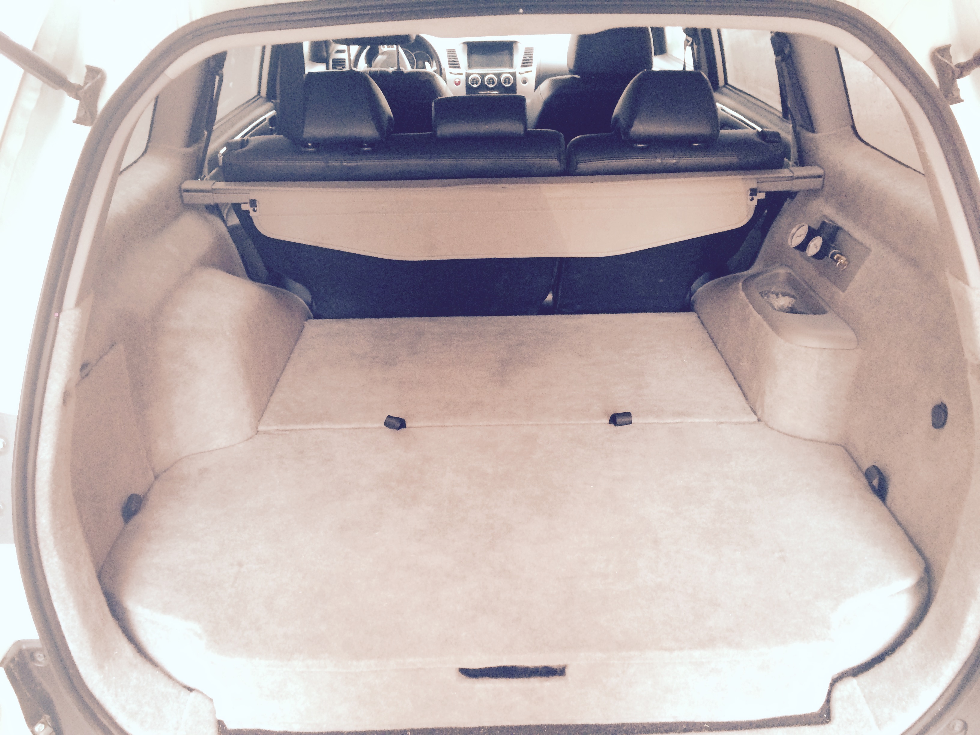

Обтянул карпетом светлосерым багажник и плюс постороил себе пенал-фальшпол, на все про все ушло 3 дня, и 3,5 тыс.руб., теперь и в багажнике порядок и потертый пластик закрыт.

Всё аккуратно и красиво
. Только один вопрос: как с доступом к механизму запаски

На айфон фоткал??_)
Светлый мне кажется не практично, ту же резину будешь везти, теранется и видно будет. С темный бросил туда и забыл)

Запаска откручиваться трещеткой при вынимании ящика, да не практично, но перетянуть никогда не поздно ))))
