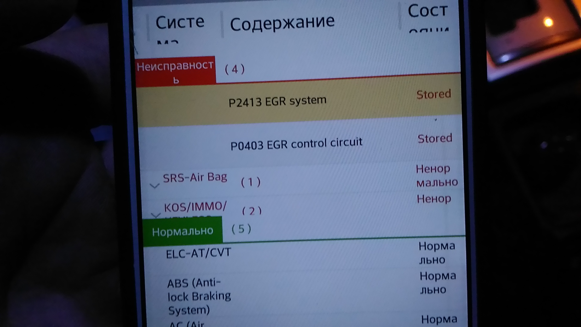

Народ,подскажите вылезла ошибка двигателя потом сама погасла,сканер выдал вот какие ошибки!?что они означают и что делать

Re: Очистка клапана EGR
Сам спросил сам ответил))
Таккк, разбавить атмосферу)))
Клапан под замену. или чип-тюнинг с электронной отсечкой EGR

а чисткой его обойтись нельзя? Ошибка то стерласьСвят писал(а):Сам спросил сам ответил))
- Свят
- Сообщения: 6581
- Двигатель:: дизель
- Откуда: Калининград
- Откуда: Мурманск
- Благодарил (а): 438 раз
- Поблагодарили: 1135 раз
Вариантов не много.Gornocop писал(а):а чисткой его обойтись нельзя? Ошибка то стерласьСвят писал(а):Сам спросил сам ответил))
Либо это разовый глюк, либо нет.
Конечно ничего не нужно делать дорогостоящего. Кроме чистки клапана
Дурная сис-ма ЕГР у нас
Если он открыт- машина не едет, дымит. ЧЕКА НЕТ.
Если он закрыт- ВОТ ЭТОГО сис-ма не видит и ругаетсо. Но машина едет норм.
